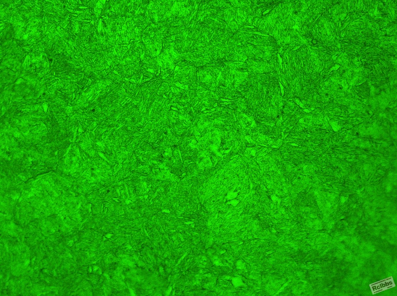

从金相组织看 建议适当提高淬火保温温度 以获得较好的淬火效果。

铁素体----------------------------------------

请教LZ:什么是双剪实验
发表于 2012-11-26 22:42:41 | 显示全部楼层 |阅读模式
今天车间的一个销子热处理后硬度检测合格,但是做双剪实验时,不合格。以往从来没有出现过硬度合格但是力学不合格情况,于是自己做了金相,零件为60Si2MnA,860℃保温75min,420℃回火120min。硬度要求74-77HRA,实际硬度为74HRA。销子有效厚度0.8mm,有效长度3cm,且为开口销。请大家分析下白色条状是什么东西呢?金像组织如下:放大倍数500X
500倍
500倍
