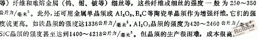

晶须是极细的丝状单晶体,直径只有几个微米,因而基本上不含位错等缺陷。所以检测强度的时候,相当于用一定的力将两面金属原子分开,要克服的是金属键的作用力。这个力对于单根晶须而言可能不高,但是由于其极细,换算成强度时就会很高。N/mm2.
我们一般看到的材料,是多晶体的,而且里面有大量的位错。换言之缺陷很多,要克服的力不是或很少是金属键的作用力。所以强度低。
这好比一张纸条,直接拉断是要费些力的,但是如果在上面扎很多洞,就不怎么费力。【尝试了一下,也很费劲,只是还是能拉断】

你说的是对的。重力加速度按10算的话就是10兆帕。晶须强度的确很高。

最近在看一些比较老的文献,里面一个单位饮起了我的疑惑,1公斤力/平方毫米到底是多少兆帕啊,我一直当成是10兆帕,但是…………那些晶须的强度也太高了吧
