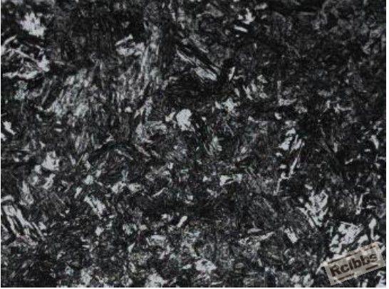

就吊钩而言,主要指标就是强度是否和使用的吨位匹配,组织是否均匀。晶粒度是否细化。如果正常的话,早期失效就要考虑夹杂物和过载等
发表于 2012-11-27 20:02:10 | 显示全部楼层
这样的吊钩一般应该是锻件+正火的吧!使用中允许缓慢塑性变形,绝对是不允许脆断的哦!杭州、宁波好几家厂在做的!
LZ关键的一点没数据啊---硬度呢???成分、硬度、断口形貌、断口组织---基本上就可以搞定了!

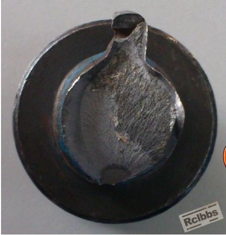

打磨裂源就是毁灭证据。

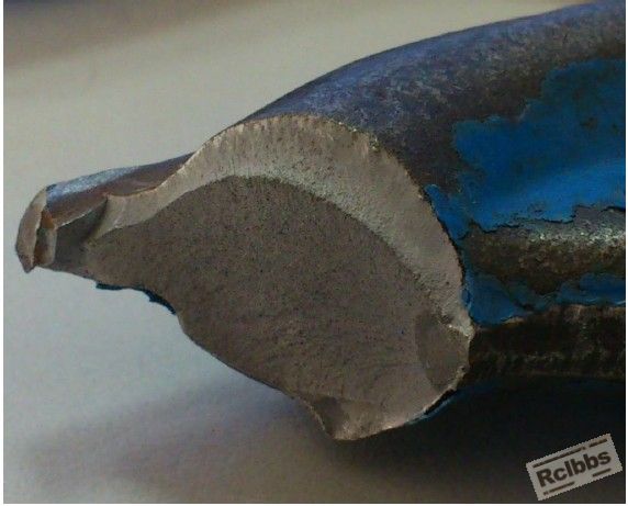

多谢多谢。我现在怀疑是疲劳断裂。
断裂源的位置正好是整个吊钩受力最集中的地方。
断裂成两部分后。我取了靠近头部的那一段处理做金相和化学(尾部那一段我都保留着原样)。现在遇到的问题是断裂源我不易观测。能不能直接把断裂源部位打磨抛光处理???这样做可以吗?

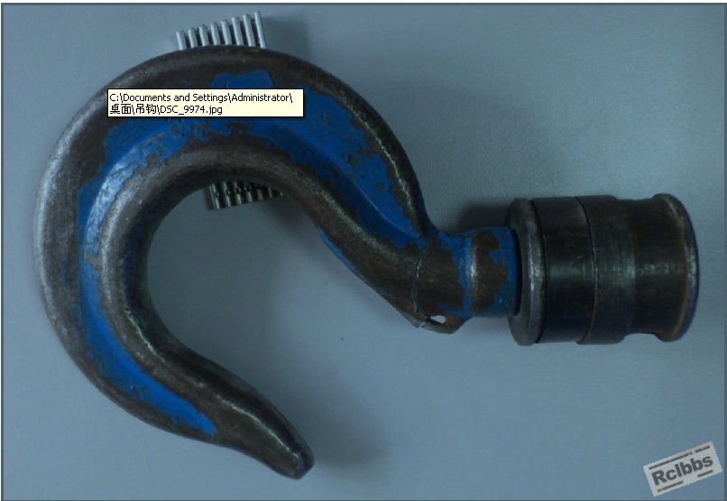

发表于 2012-11-27 12:59:37 | 显示全部楼层 |阅读模式
前端时间出差的时候有送来一个样,说是 断裂吊钩。当时我不在,也只送来了一个机加工后的试样要求做金相分析。现在空下来了,我想学学做失效分析,就回去搜集到了他们的原始样,对方说:使用了很久,牌号和热处理都已经不知道了。我做了金相、化学。你们看看后面应该从哪里下手。
先来3个断裂吊钩的图片:
再是夹杂物的照片,100x:
这个是金相:(看了下心部表面一致,应该是回火索氏体,400x)
化学结果是:C 0.201、  Si 0.263、  Mn 0.571、  P 0.191、  S<0.010、  Cr 0.788  Ni 0.045
应该是标准的 20Cr
我看得出断裂源和断裂尾。但是后面应该做呢?
吊钩头部(也就是靠弯钩方向)已经被我车下来做金相和化学了。现在保留了尾部。
我的显微镜是倒置式的,不能直接观察断裂源。试样放上去太大,也不平,看不了。
