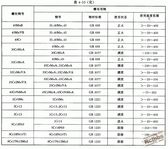

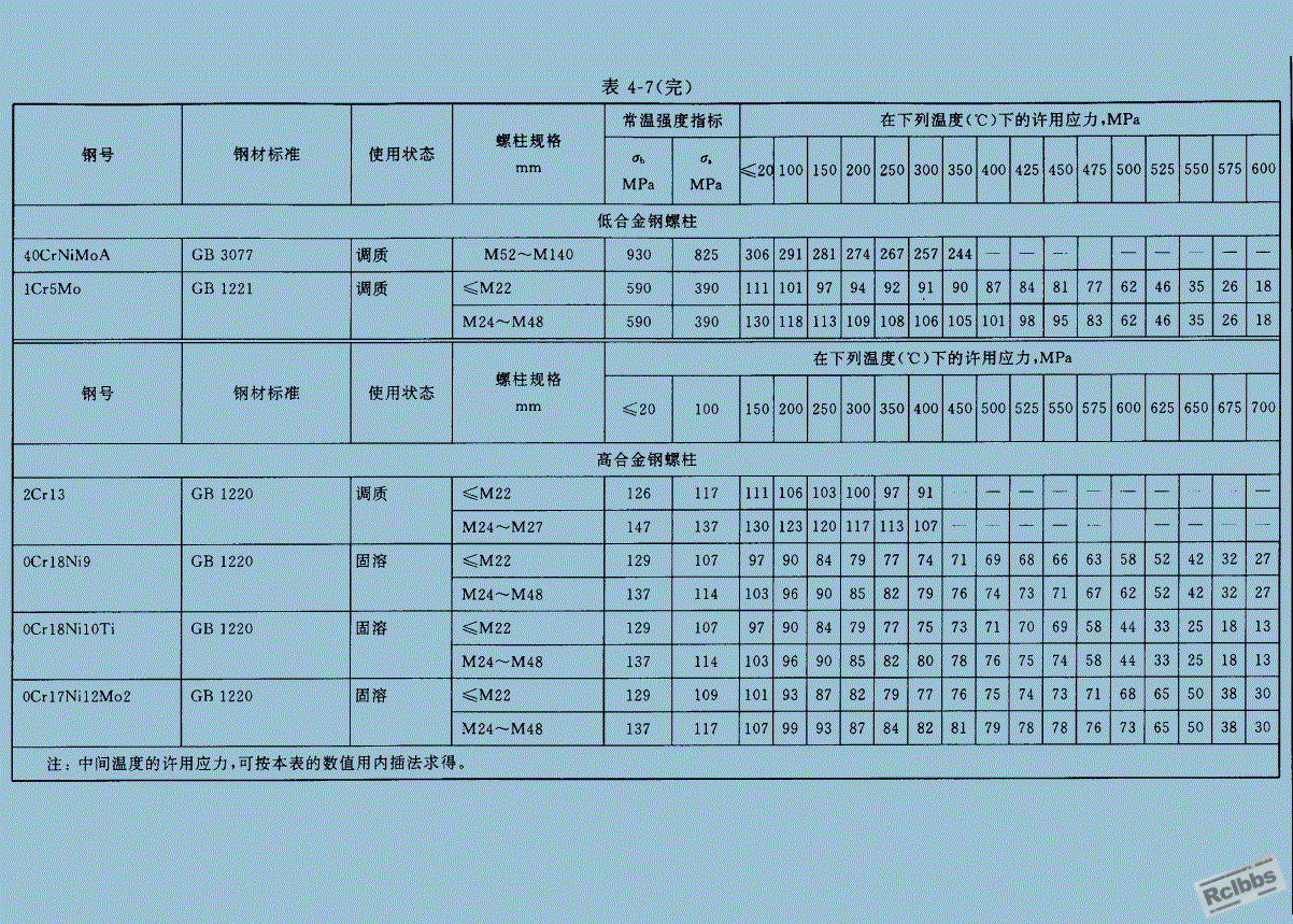

以下出自GB150 压力容器用紧固件对2Cr13使用温度范围的规定,及不同温度的许用应力,希望可以提供参考

发表于 2012-11-27 15:21:34 | 显示全部楼层 |阅读模式
如题:2Cr13最高的使用温度是多少?在多少温度后,开始强度之类的开始降低
