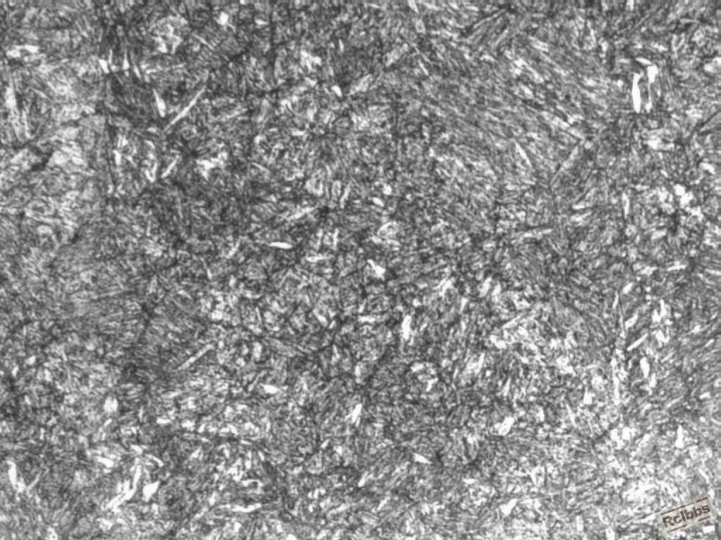

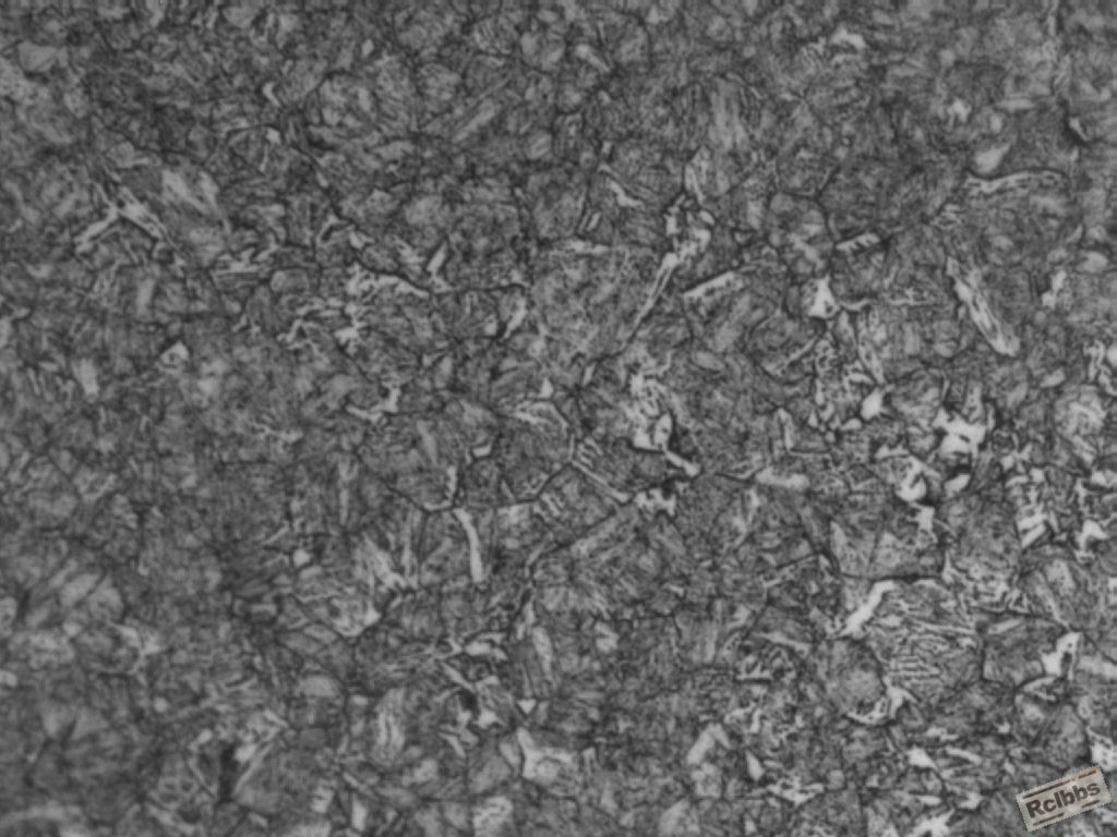

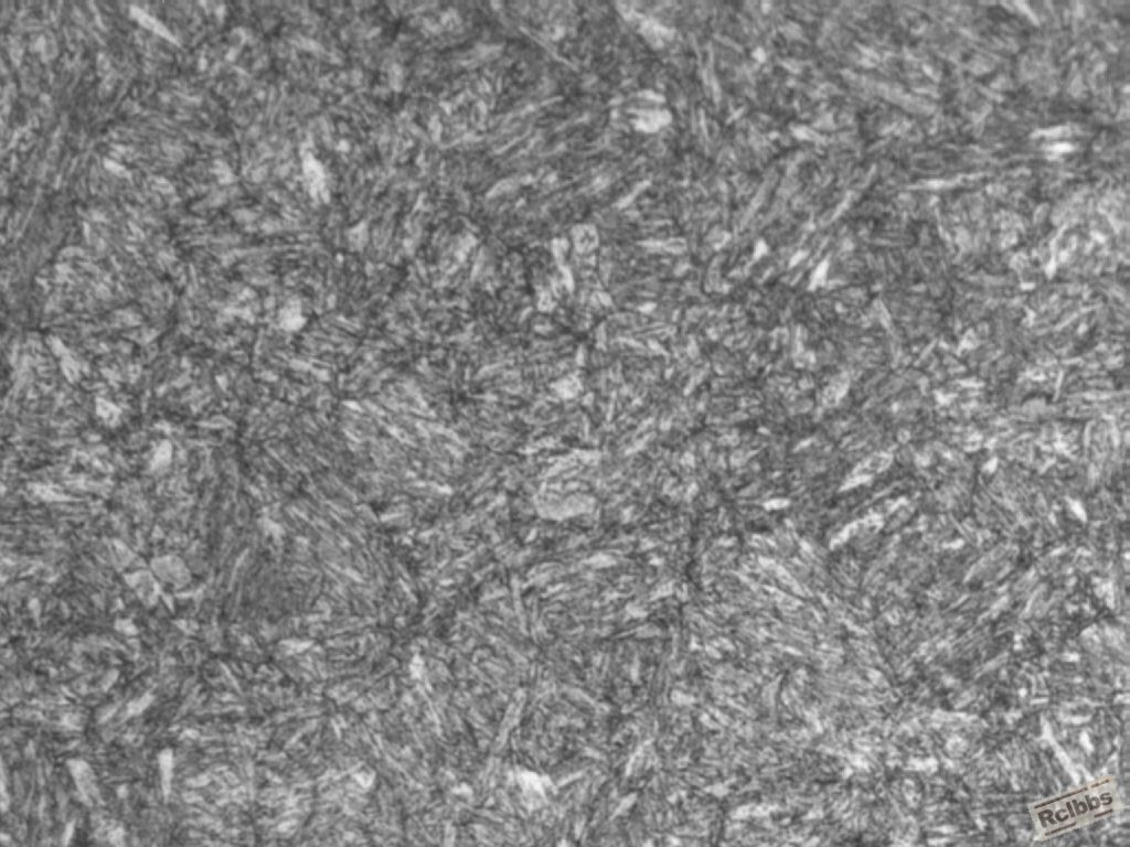

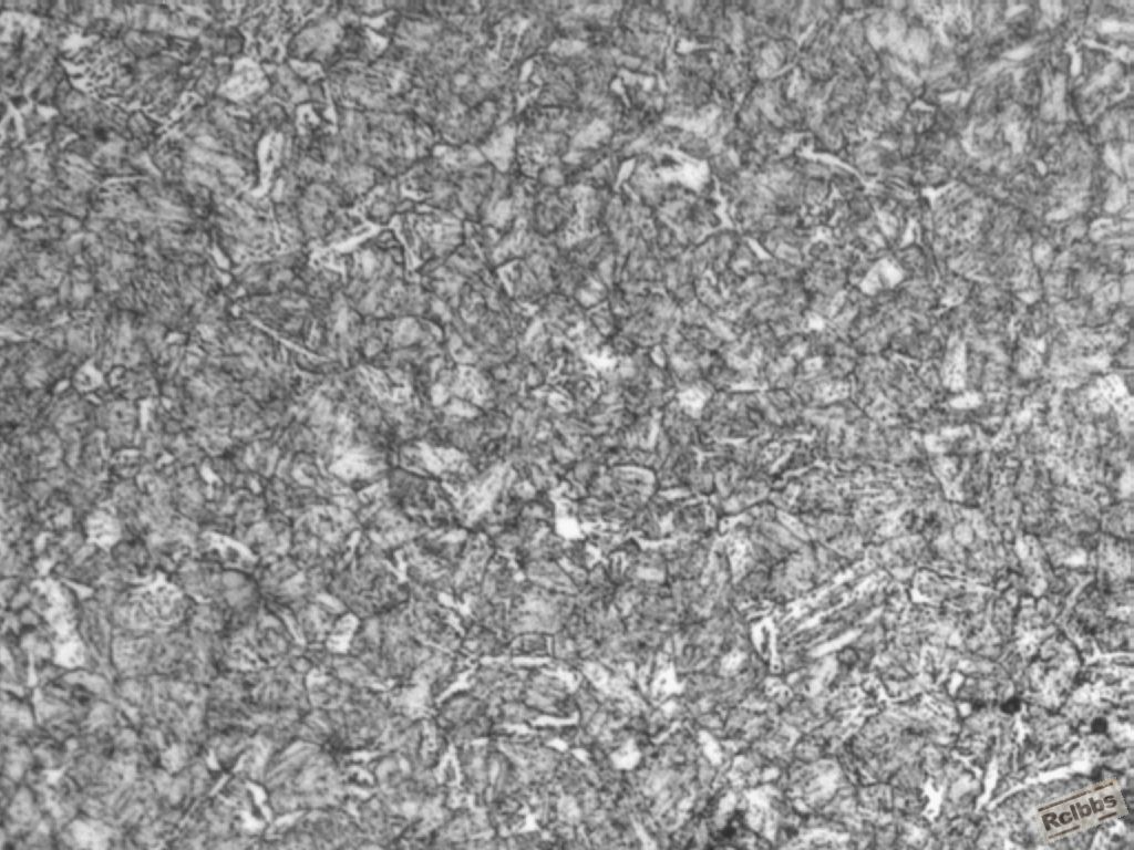

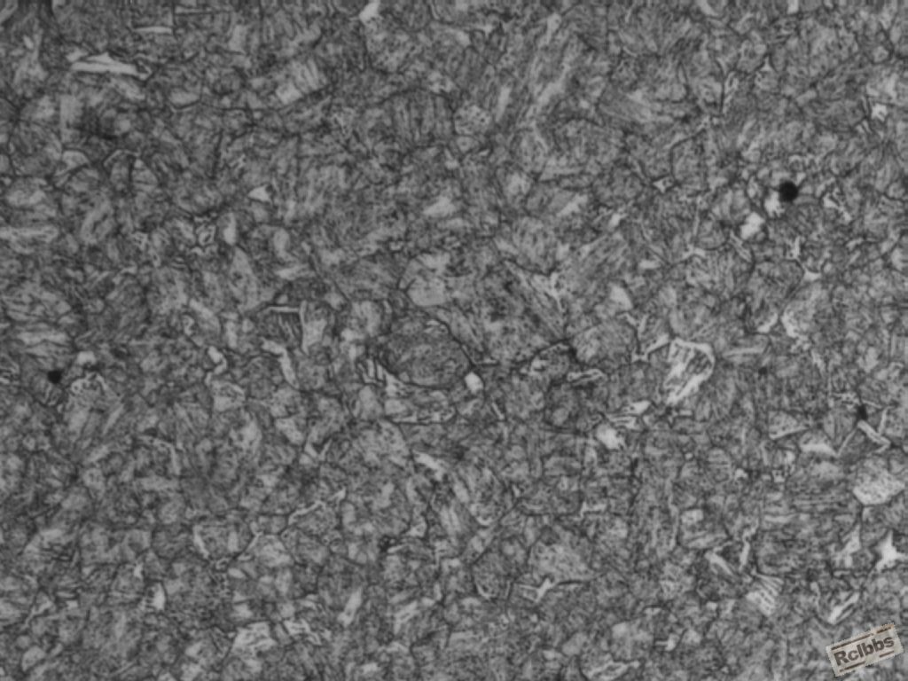

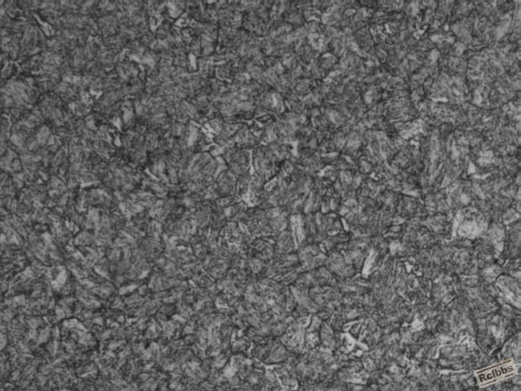

 楼主| 发表于 2012-11-28 10:55:12 | 显示全部楼层

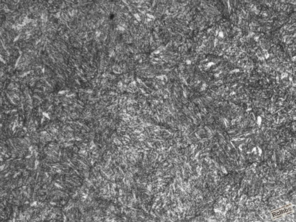

侧弯 冲击 硬度都合格 但是冲击比平时做得低大约30J
能帮忙看看 这些组织 都是什么组织吗 是不是有 上贝氏体存在
签到天数: 611 天
发表于 2012-11-28 08:33:08 | 显示全部楼层
两端硬度都高了,回火温度可提适当高些,强度、冲击、侧弯合格吗
发表于 2012-11-27 17:00:33 | 显示全部楼层
是不是接头的碳含量是不是比接管的碳含量高产生的呢?
发表于 2012-11-27 16:44:33 | 显示全部楼层 |阅读模式
求助 帮忙看一下  材质为37CrMnMo的接头与一种成份大约是 C 0.26  Mn0.86 Mo0.42 Si 0.23 Cr 0.96 的钢管进行摩擦对焊,对焊缝进行调质处理 调质处理后 在焊缝上整个截面进行HRC硬度试验  试验结果比以往偏高 在焊缝偏接头侧 硬度达到 42-43,焊缝偏管体侧硬度在35-37左右
请大侠帮忙看看是什么原因 下面是金相照片 倍数是500倍
