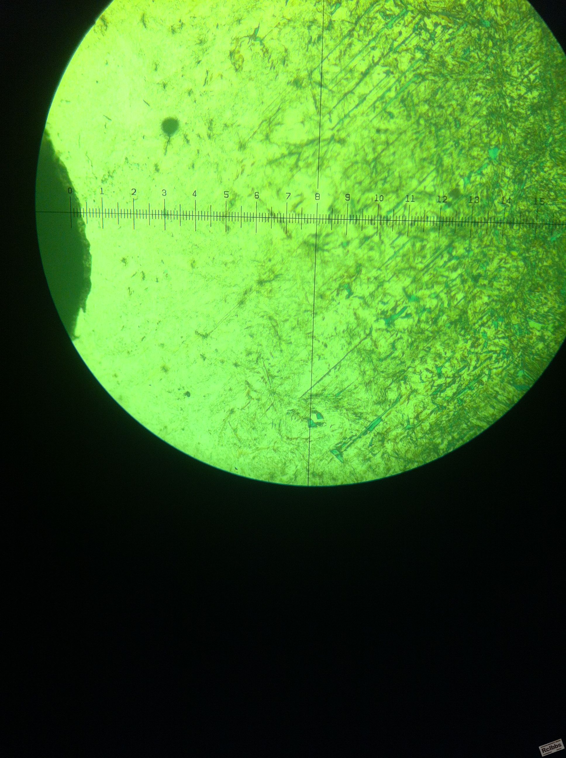

2楼说的对  制样没制好很影响判断的
发表于 2012-11-27 23:07:43 | 显示全部楼层
制样没制好吧。重新垂直那长针90°磨完抛光看看,哪有这么长的针,吓死人了。
签到天数: 365 天
发表于 2012-11-27 23:37:32 来自手机 | 显示全部楼层
同意上楼的意见。在做一下。
发表于 2012-11-27 22:44:26 | 显示全部楼层
图片不清楚,不过低碳马氏体是板条状,不是针状的,而且硬度这么高,应该不是低碳马氏体。
发表于 2012-11-27 19:36:01 | 显示全部楼层 |阅读模式
IMG_0265.jpg 20Cr轴套渗碳淬火后检测,那平行的长针是否是低碳M氏体,长针位置维氏硬度HV为760左右(没回火的)硬化层深度0.8mm,求大家帮分析下是什么原因造成的
