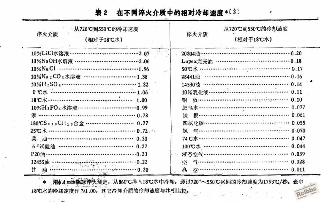

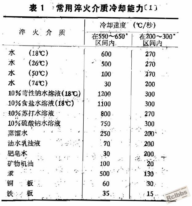

发表于 2012-12-1 18:51:29 | 显示全部楼层

 楼主| 发表于 2012-12-2 08:41:12 | 显示全部楼层
dhzhou888 发表于 2012-12-1 18:51
1985年,我发表过一篇文章,74C以上的水冷却速度不快,建议小石子用74C热水或沸水冷却,这样比较安全。
非常感谢周工的资料!
假如我们试验是有效果的,我们还要专门做一个水槽,带加热的。
我前面没有试验出很明显的效果,就是试验出不开裂,我检查一下这个高速钢材料不好,里面有好的高速钢,还有很差的高速钢,所以没有办法作为比较。
下一步准备到客户那里拿点正宗高速钢材料来试验
