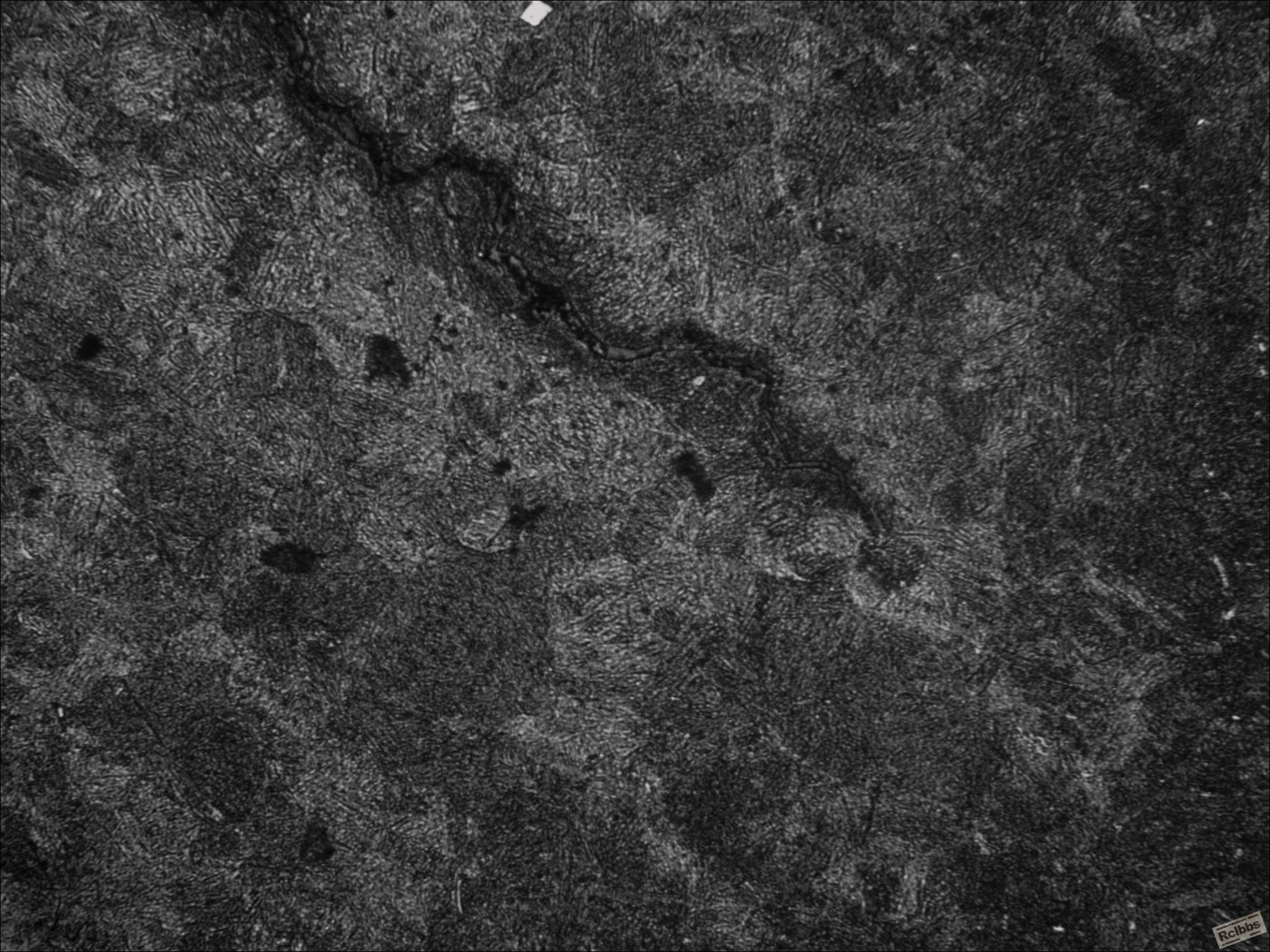

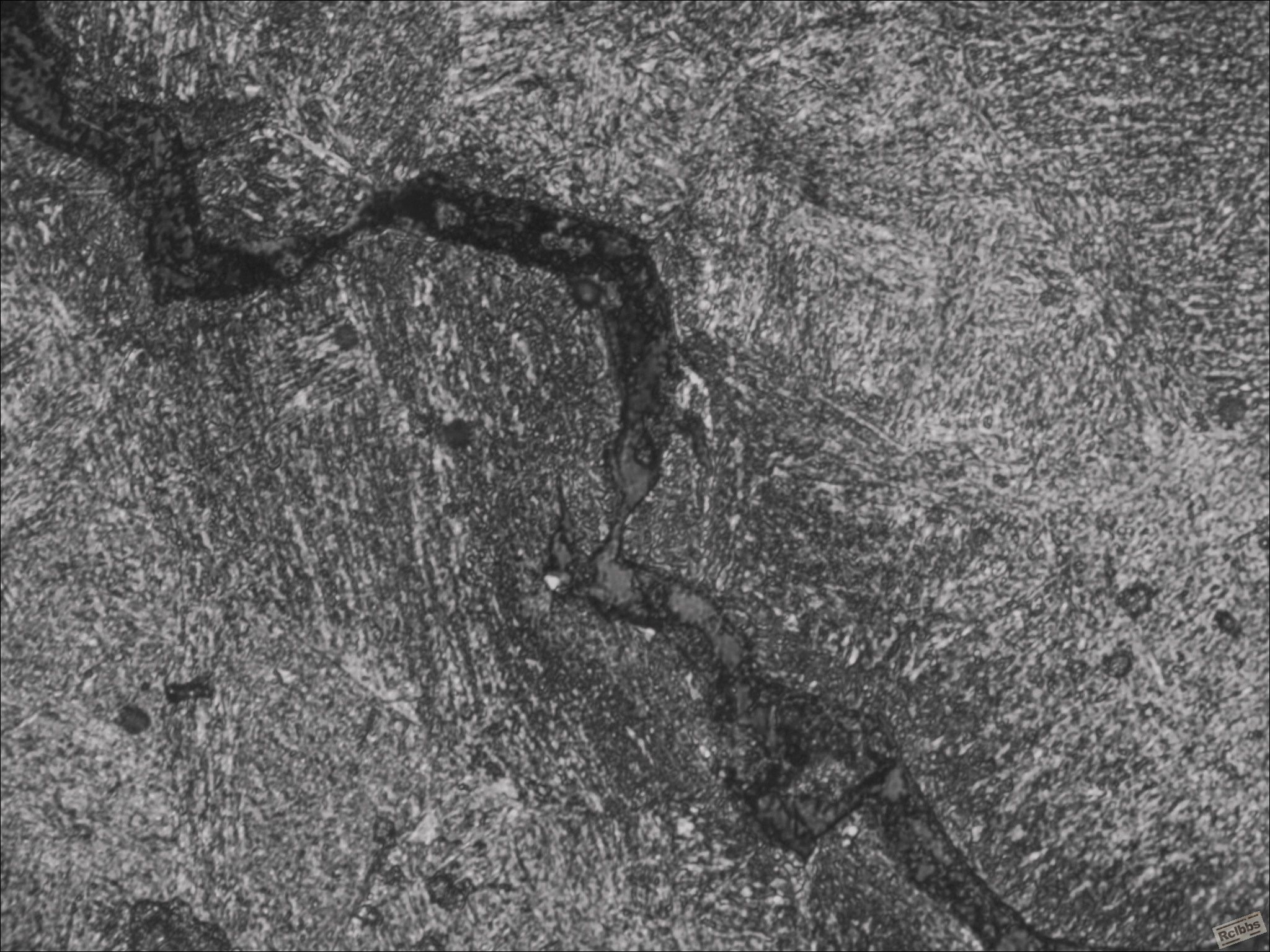

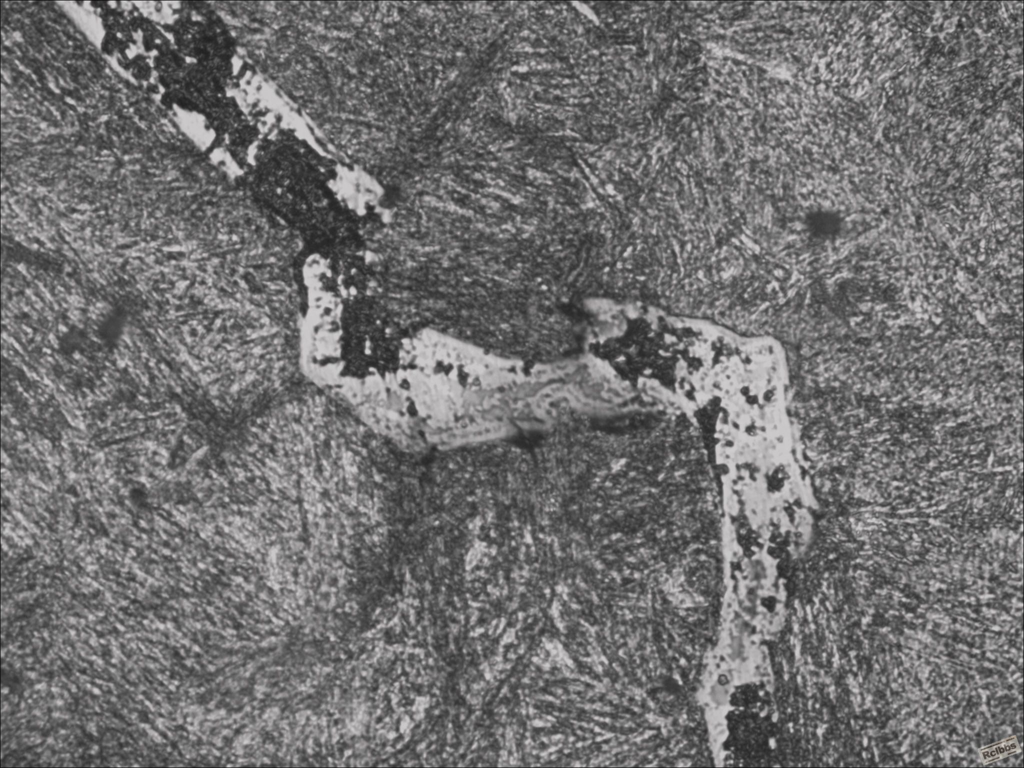

发表于 2012-11-30 08:33:00 | 显示全部楼层
裂纹里面的是氧化物,边缘的是脱碳层,裂纹尾端不尖锐。

发表于 2012-11-30 00:12:27 | 显示全部楼层
我认为应该是脱碳层,在裂纹附近

发表于 2012-11-29 23:02:12 | 显示全部楼层
脱碳严重的时候表面的基体已经是铁素体了,不易受腐蚀,但一般能观察到晶界。次表面是半脱碳层。
最表面的是氧化物,未腐蚀的情况下已经和基体有明确的界限

发表于 2012-11-29 19:55:11 | 显示全部楼层
应该不是脱碳,是夹杂的氧化物  我猜的。好象论坛看过这样的图片

该图为42CrMo4锻后余热淬火处理件,抛光硝酸酒精腐蚀后拍的,400倍。图中白色状物却为何物?之前我一直以为脱碳,但上次人家问我可不可能是氧化,真心没回答出来!各位老师们看看给些参考意见。谢谢
