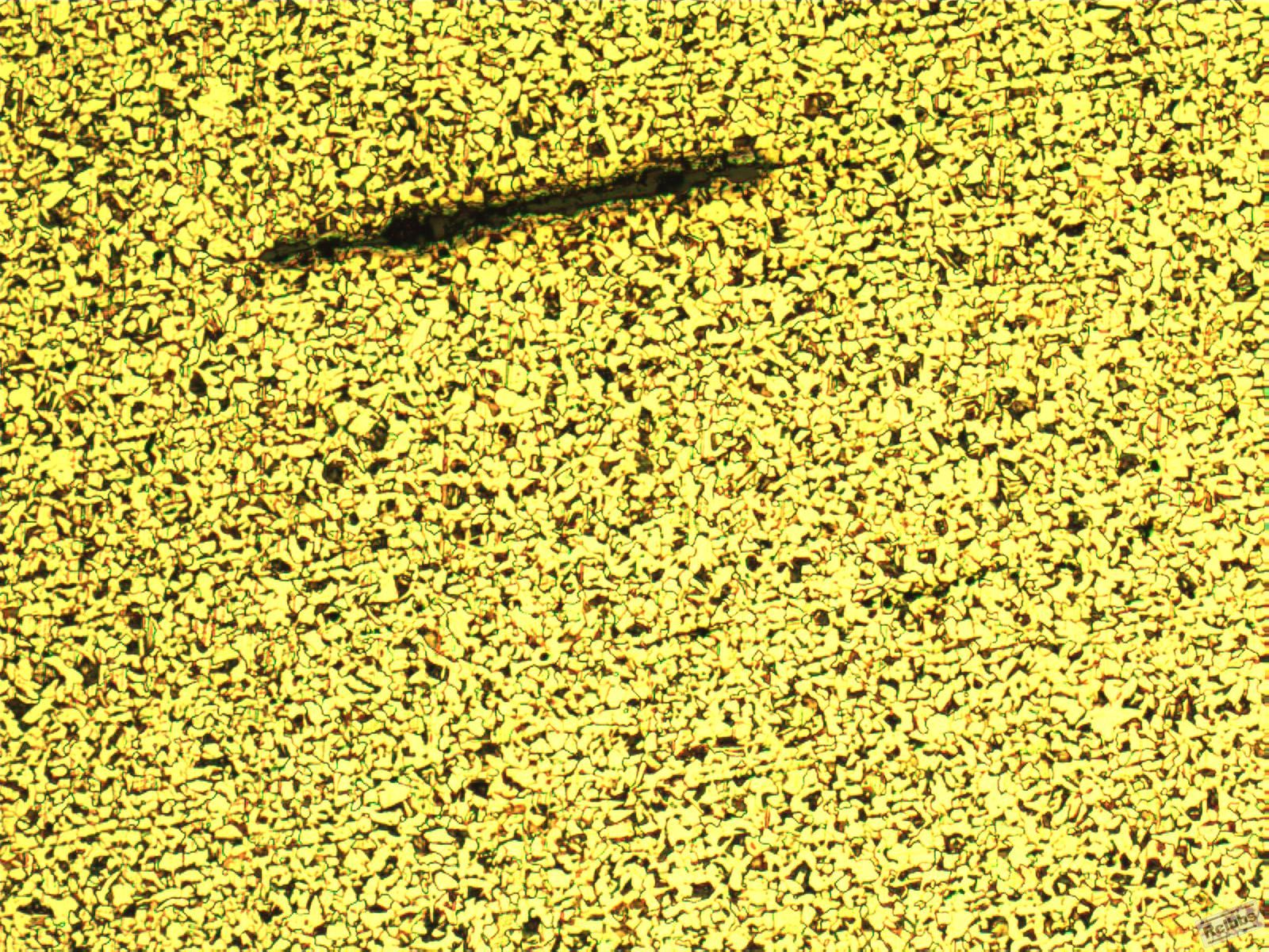

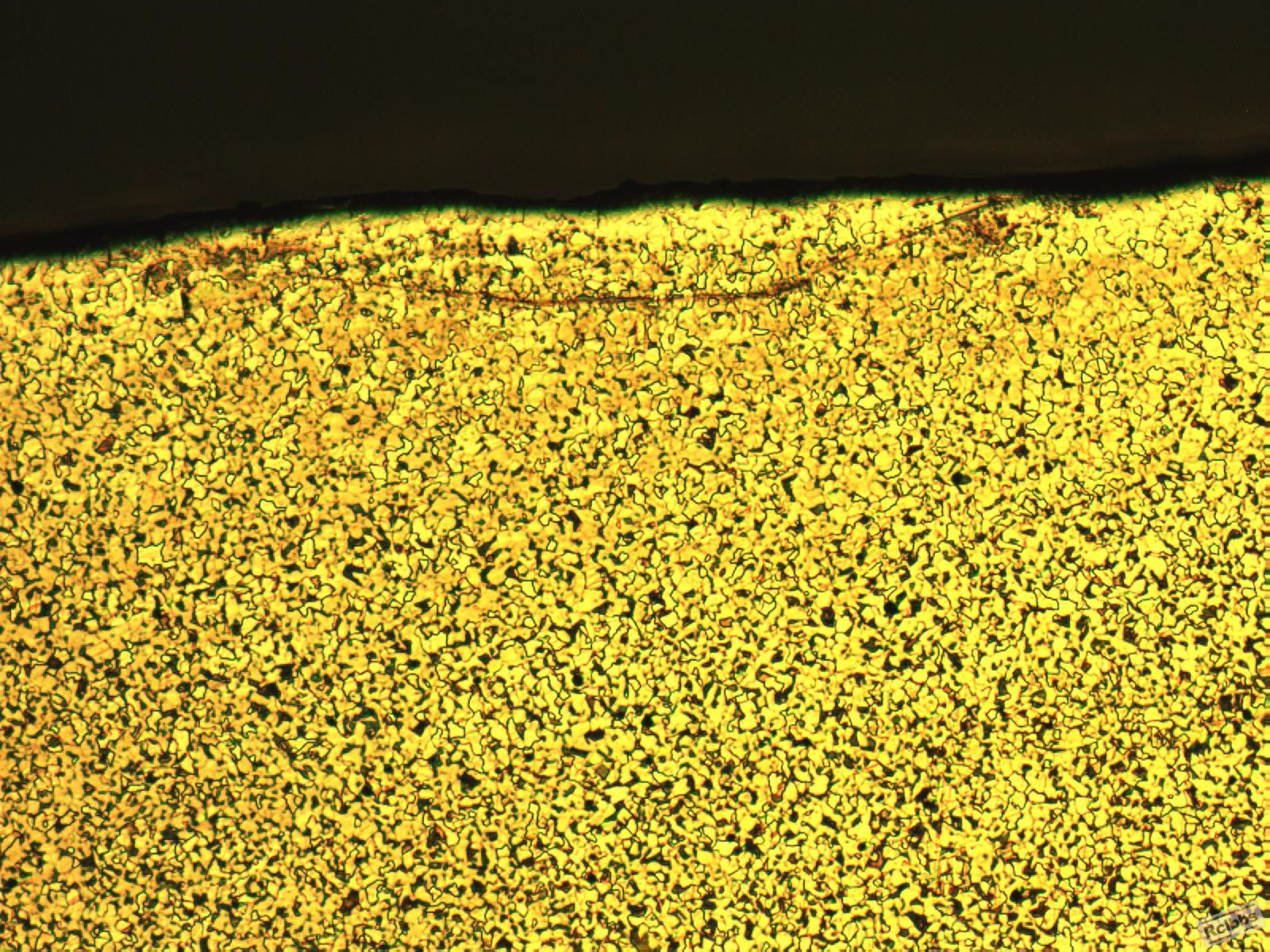

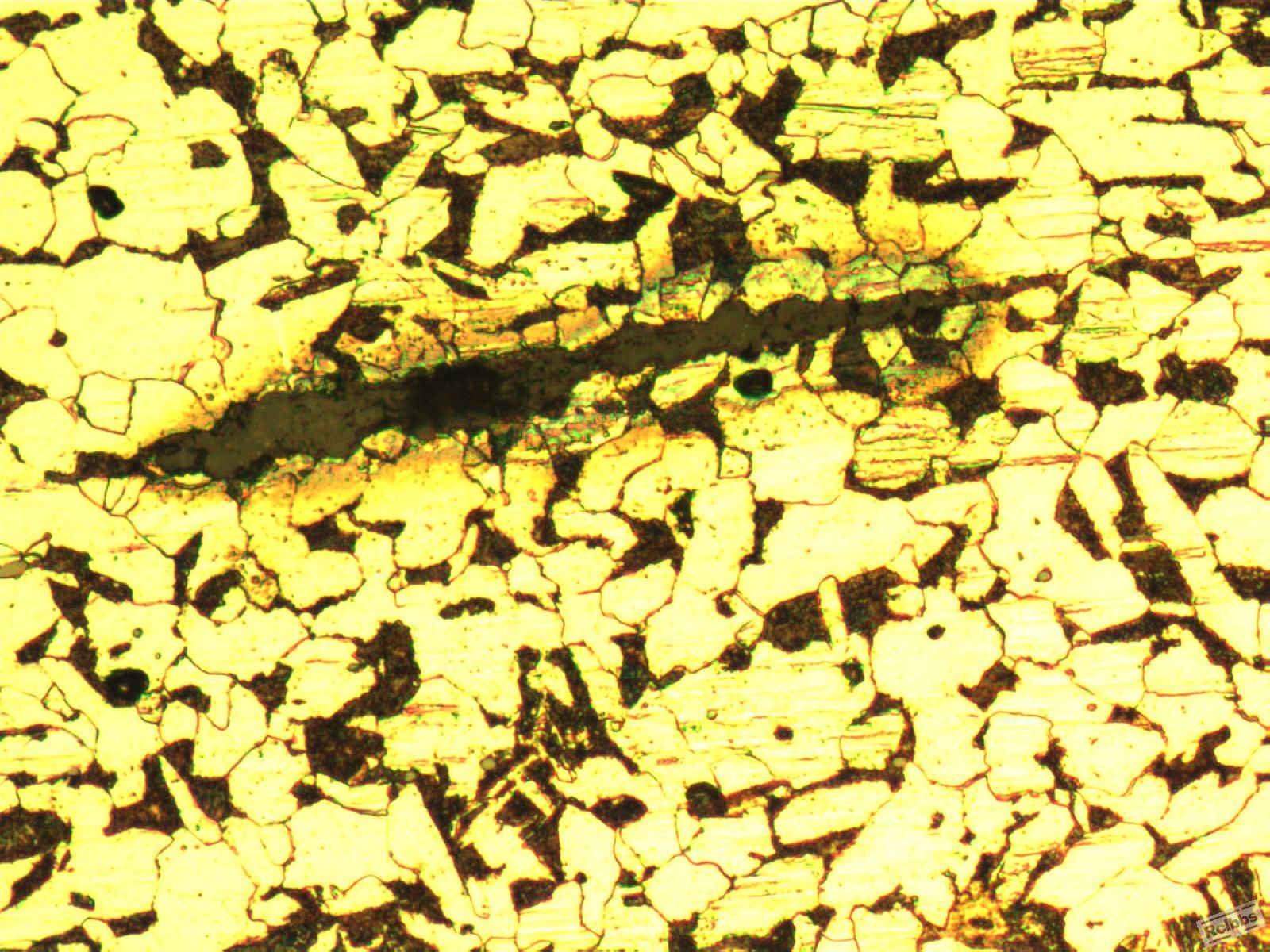

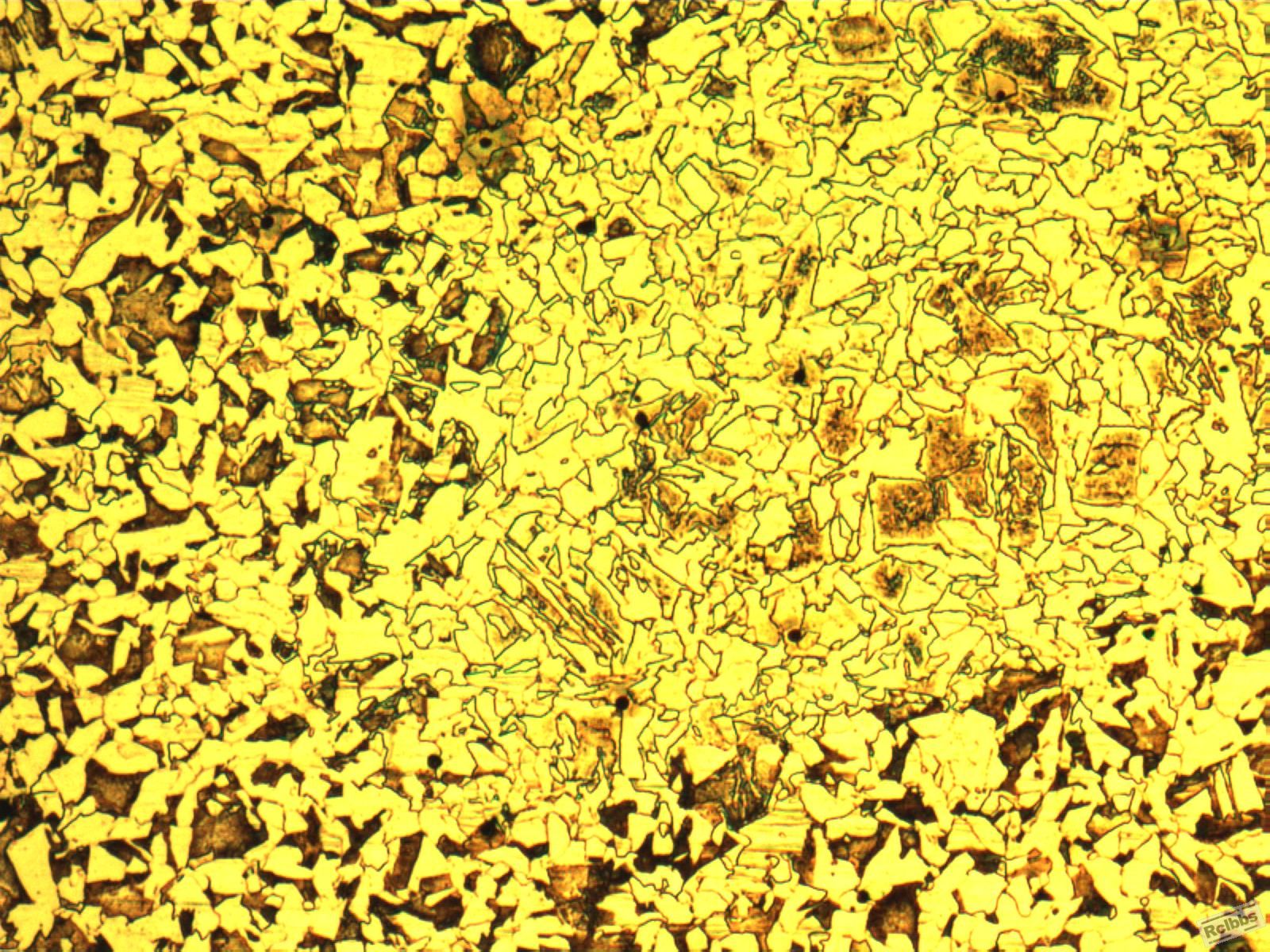

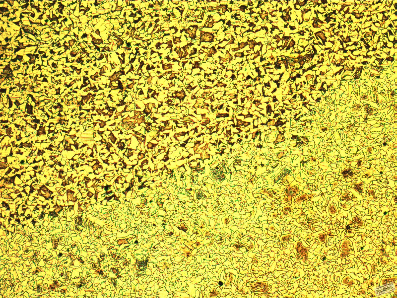

珠光体+铁素体,只是芯部缺陷不确定
发表于 2012-12-3 15:43:31 | 显示全部楼层
1,2像堆焊的,不像一种材料
4,7应该是裂纹
那条横的,是夹杂物或者夹渣。
发表于 2012-12-10 17:05:30 | 显示全部楼层
1,2图觉得类似偏析形态,请 100倍数再查验,;
4,7图表面裂纹觉得是折叠型,材料扎制工艺不良引起;
3,5,6,8图觉得是硫化物夹杂,请在不腐蚀状态下查验,按夹杂物标准评论;
整个系列图片基体组织是珠光体和铁素体为主

发表于 2012-12-10 18:52:16 | 显示全部楼层
组织为珠光体+铁素体,中间为硫化物
签到天数: 1158 天
发表于 2012-12-10 18:59:33 | 显示全部楼层
由夹杂物产生的晶界腐蚀。

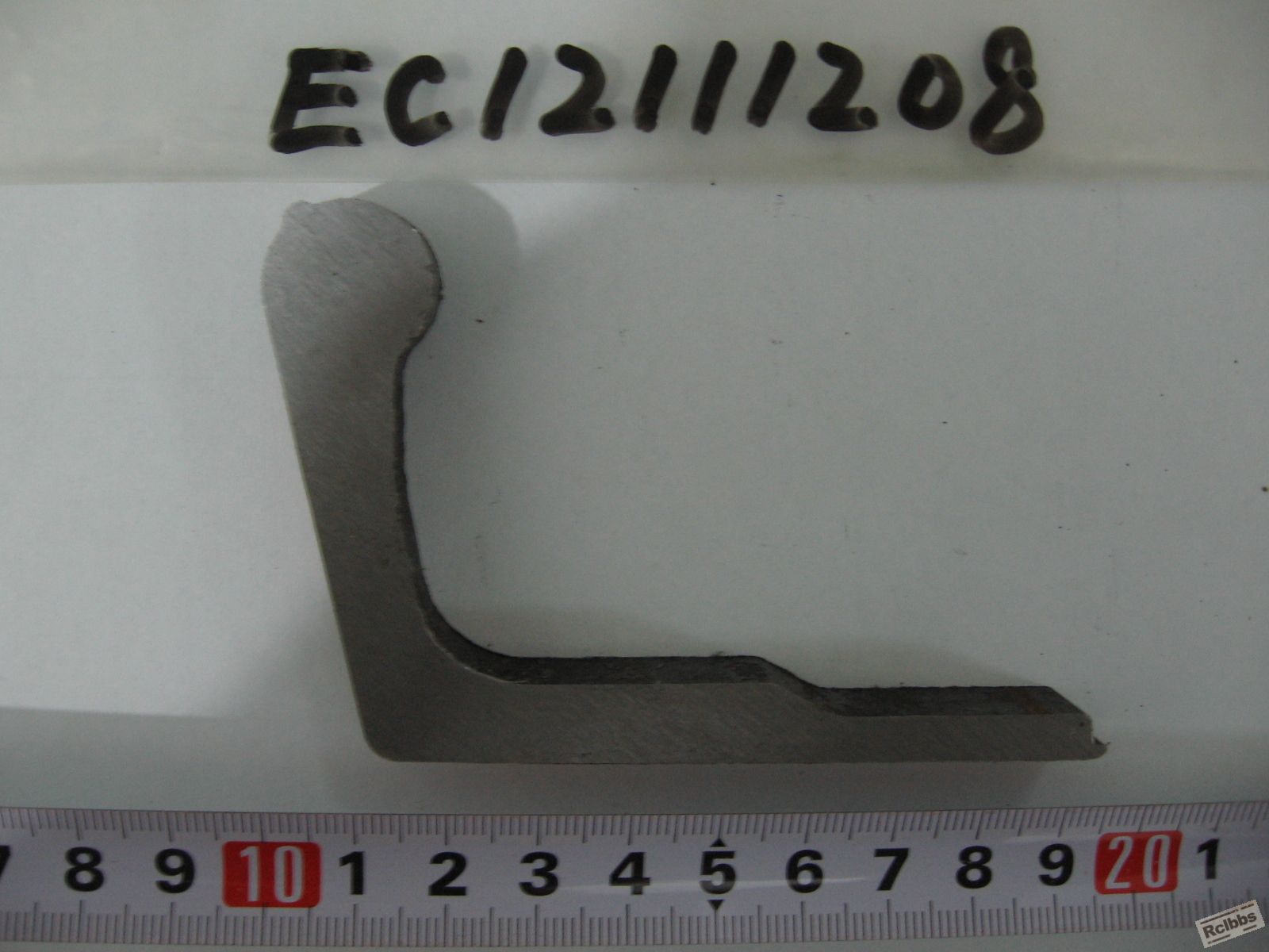

 楼主| 发表于 2012-12-5 12:32:31 | 显示全部楼层
鬼谷子 发表于 2012-11-30 20:35
这组织真没见过。。。。
图4是表层折叠缺陷裂纹。组织不均并非堆焊,而是型钢的横截试样。

 楼主| 发表于 2012-12-1 11:44:42 | 显示全部楼层
德国ZS,设备不错!水平差点,谢谢!是硫化物夹杂吗?

发表于 2012-11-30 17:12:12 | 显示全部楼层
下面几张图看是夹渣或者裂纹吧?前两张看金相差异很大,这么不均匀??
