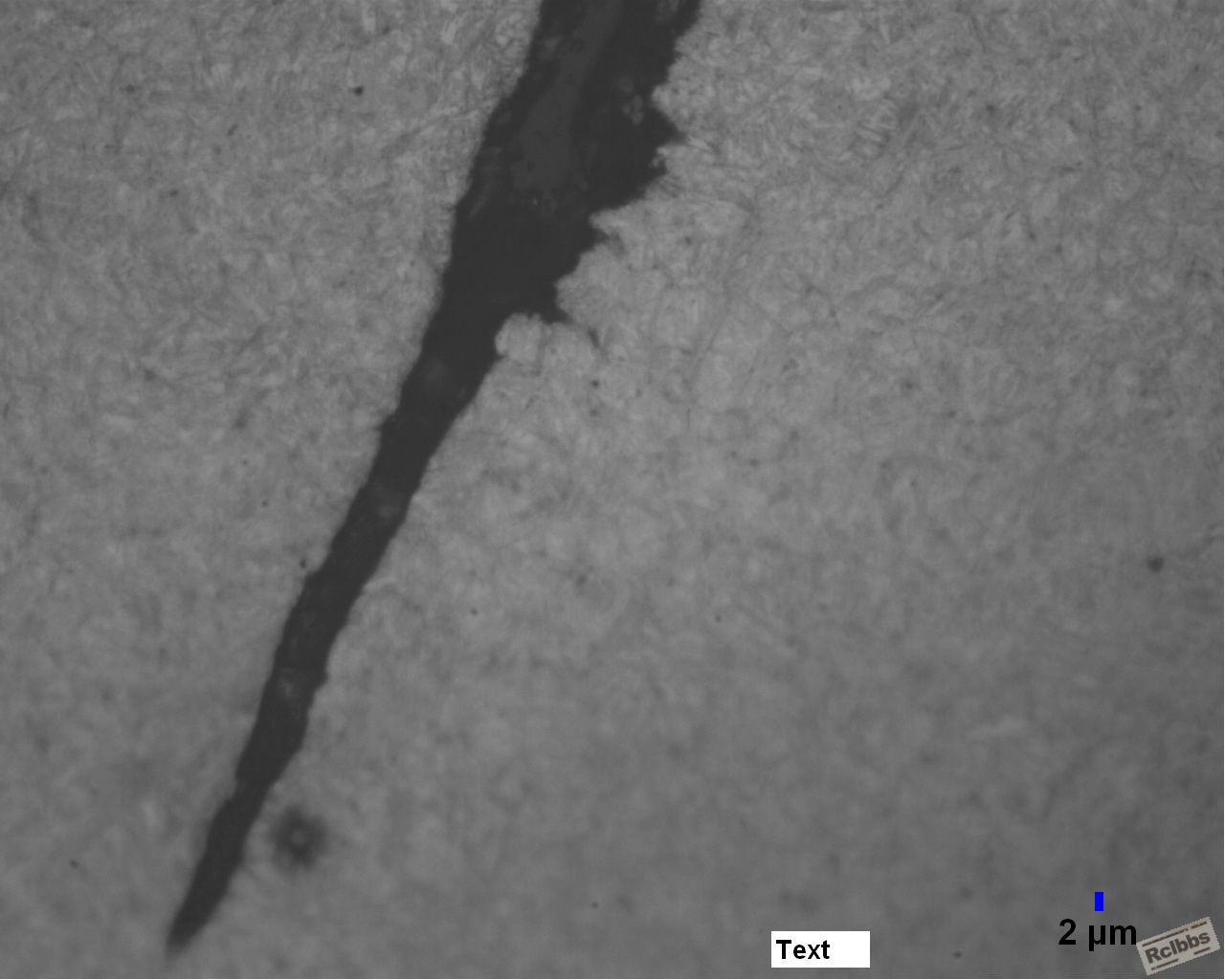

楼主 还缺少一张照片 就是拍一张裂纹开始的地方  表面拍在内最好

pmy 发表于 2012-12-2 18:11
谢谢大家,照片不清楚应该是腐蚀的问题,第四张是完整的裂纹。(顺序是3-2-1)是MPI检出来的,我们初步判断 ...
夹杂物在哪里呢?都没看到夹杂物就说是夹杂物引起的开裂,说不过去吧。

齿轮是磨削以后开裂的吧?
发表于 2012-12-3 15:34:14 | 显示全部楼层
简要分析
1.裂纹尾部平直、圆秃,——非淬火裂纹;
2.裂纹两侧无脱碳,金相针状马氏体+残奥(6楼,第3幅)——渗碳前
3.裂纹内为氧化皮——非夹杂物
4.裂纹两侧吻合性差,宽窄变化无规律,氧化皮断续、偏左——氧化皮产生于裂纹之前
更像某种折叠。供参考。

热工女将你好,你指的氧化物是不是裂纹内灰色的东西呀?请问你怎么知道的,我记得金相书上也这么说,但我一直困惑是怎么得出结论的,是不是只要是灰色的就是氧化物,会不会是氧化铝、三氧化铬等抛光物呀,谢谢了

chunchun710 发表于 2012-12-3 17:36
热工女将你好,你指的氧化物是不是裂纹内灰色的东西呀?请问你怎么知道的,我记得金相书上也这么说,但我 ...
这个我以前做过电镜,能谱打出来的,

发表于 2012-12-4 09:46:19 | 显示全部楼层
热工女将 发表于 2012-11-30 18:26
裂纹两侧无脱碳,裂纹内有氧化物
如何看出裂纹两侧没有脱碳呢?我是真心请教的

发表于 2012-12-4 09:52:28 | 显示全部楼层
根据特征观察,不象淬火裂纹,是淬火之前就存在,内里的氧化物可能是氧化皮之内的东西.

发表于 2012-12-4 11:00:43 | 显示全部楼层
楼主何不上传抛光态的全裂纹照片和抛光态的裂纹边缘照片?IGO是不是被磨掉了?盲人摸象摸不准,摸个豆子怎么也能摸个大概。
发表于 2012-12-4 13:41:23 | 显示全部楼层
       裂纹的形态刚直,由表向心扩展,裂纹前面较宽,尾部急收,裂纹两边无脱碳丶内氧化物不清试样没腐蚀好,根据现有线索确定为应力裂纹,可能表面有缺陷,淬火过慢等原因引起.

发表于 2012-12-4 13:46:54 | 显示全部楼层
不是淬火裂纹。
毛坯是锻件吗?个人感觉像锻造折叠,
发表于 2012-12-4 15:29:09 | 显示全部楼层
从金相裂纹来看,裂纹两端无异常与渗碳之前无关,在渗碳淬火过程中开裂裂纹两侧的M+A应与过渡层有一定区别。
裂纹可能与淬火过程有关。LZ还没有提供具体的材料和渗碳淬火工艺。

[简要分析
2.裂纹两侧无脱碳,金相针状马氏体+残奥(6楼,第3幅) ...[/quote]
分析的很有道理,我也没看见夹杂物。只是裂纹中间很空洞,看不见任何东西,且尾部平直、圆秃,中上部显得很宽,裂纹两边没有IGO和非马

opeth 发表于 2012-12-4 15:29
从金相裂纹来看,裂纹两端无异常与渗碳之前无关,在渗碳淬火过程中开裂裂纹两侧的M+A应与过渡层有一定区别。 ...
材料是20MnCr5,淬火温度870

25#楼的观点表述非常清楚,我非常认同。只是LZ应该讲工件的全貌和裂纹的全貌展示给大家,引起大家纷纷猜测,有点“考试”之嫌疑,不好!

个人觉得即使是渗碳淬火前存在的裂纹,如果表面无开口,那最后也不一定脱碳的,但是这样的裂纹尾端应该是比较圆润的,不像淬火裂纹那么尖细。从后面两张图片上部来看,似乎是接近边缘的裂纹,又没脱碳,而且下端尾部也较尖细,由此,个人觉得是淬火裂纹!纯属个人观点!
