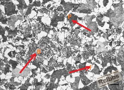

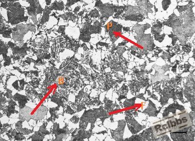

发表于 2013-1-7 13:15:48 | 显示全部楼层
热工女将,的箭头标反了
应该把箭头的方向相反,然后组织缩写再对应到箭头上。
或者不看箭头和引线,也可以

签到天数: 611 天
发表于 2012-12-11 09:31:13 | 显示全部楼层
白色为铁素体,黑色为珠光体,中间那个为贝氏体,见图片。

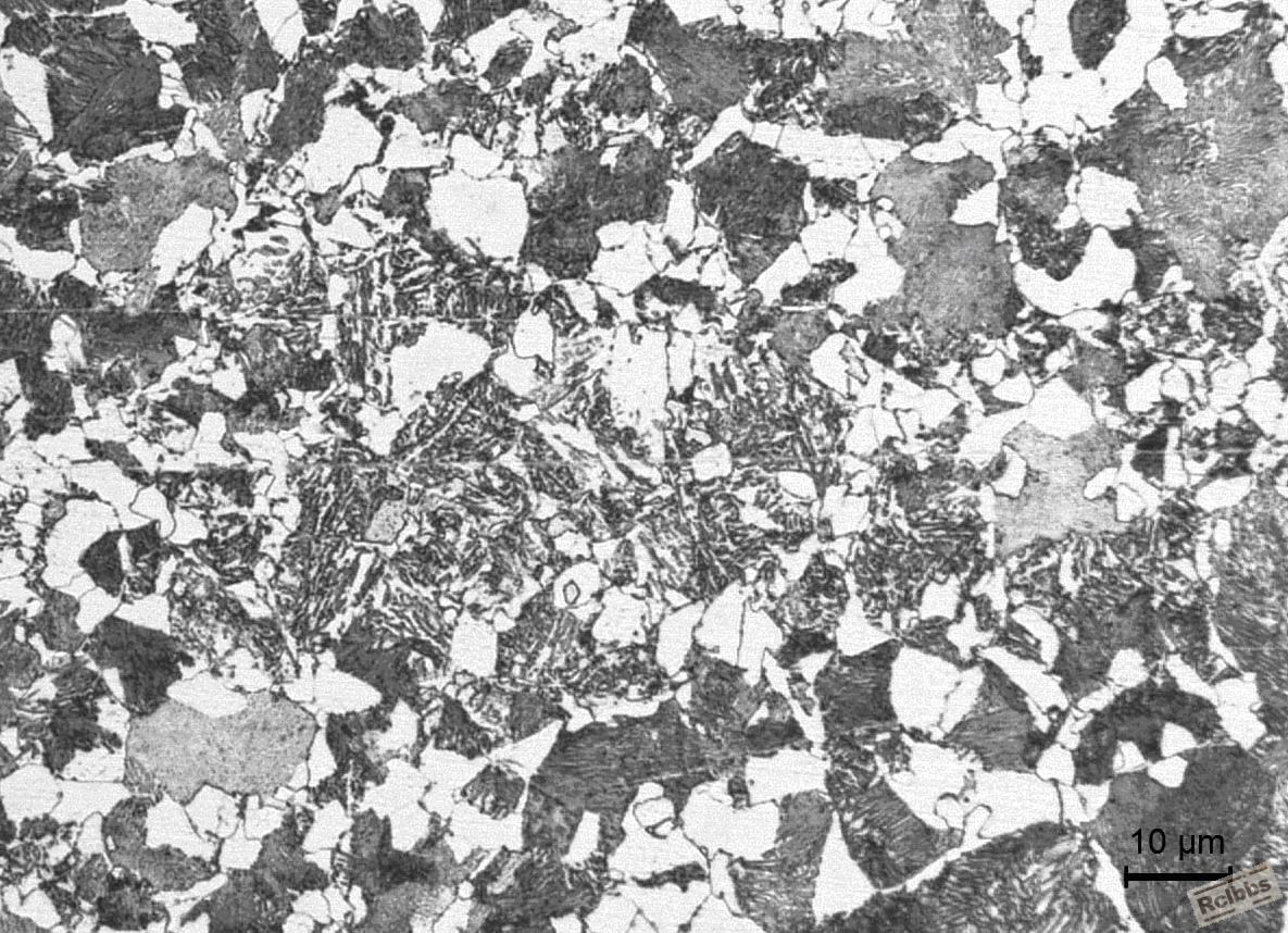

 楼主| 发表于 2012-12-2 11:55:25 | 显示全部楼层
大虾 发表于 2012-12-1 16:10
F+P+粒B, 正火后的正常组织。
能不能详细说一下那个是铁素体、珠光体、还有粒状贝氏体,都怎么看,本人小白,见笑了!

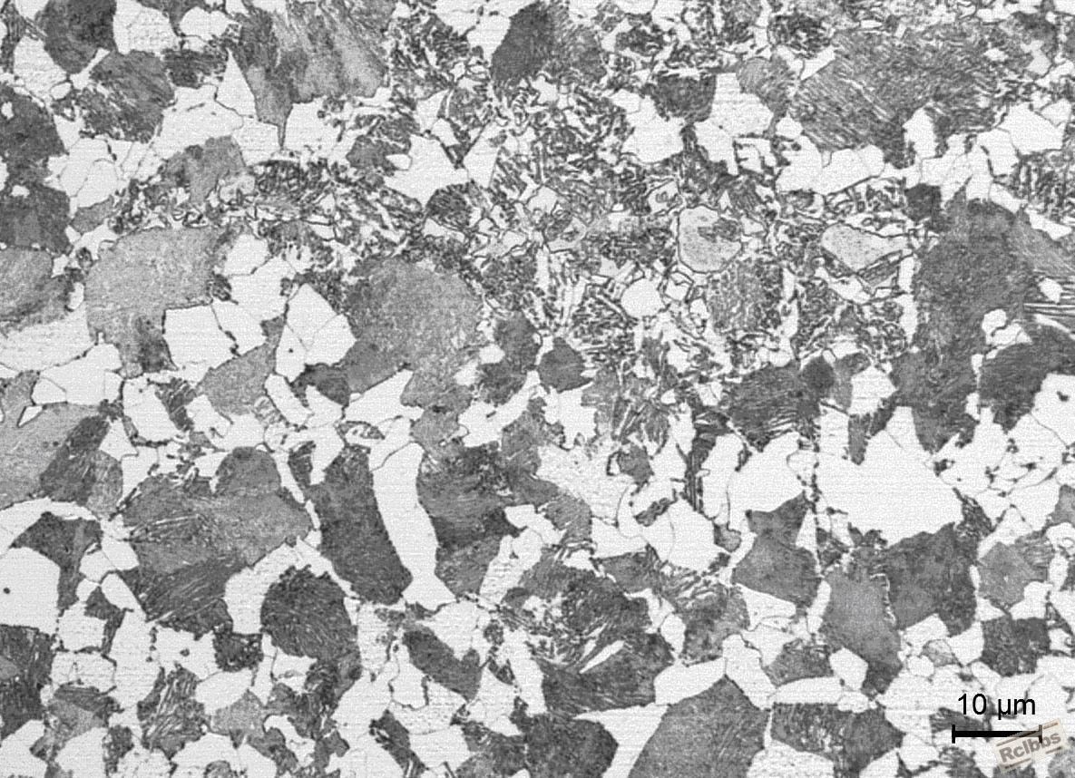

发表于 2012-12-1 16:10:20 | 显示全部楼层
F+P+粒B, 正火后的正常组织。
发表于 2012-12-1 10:57:34 | 显示全部楼层 |阅读模式
各位大大,帮我分析一下37Mn2V正火后的进行组织,谢谢了!
