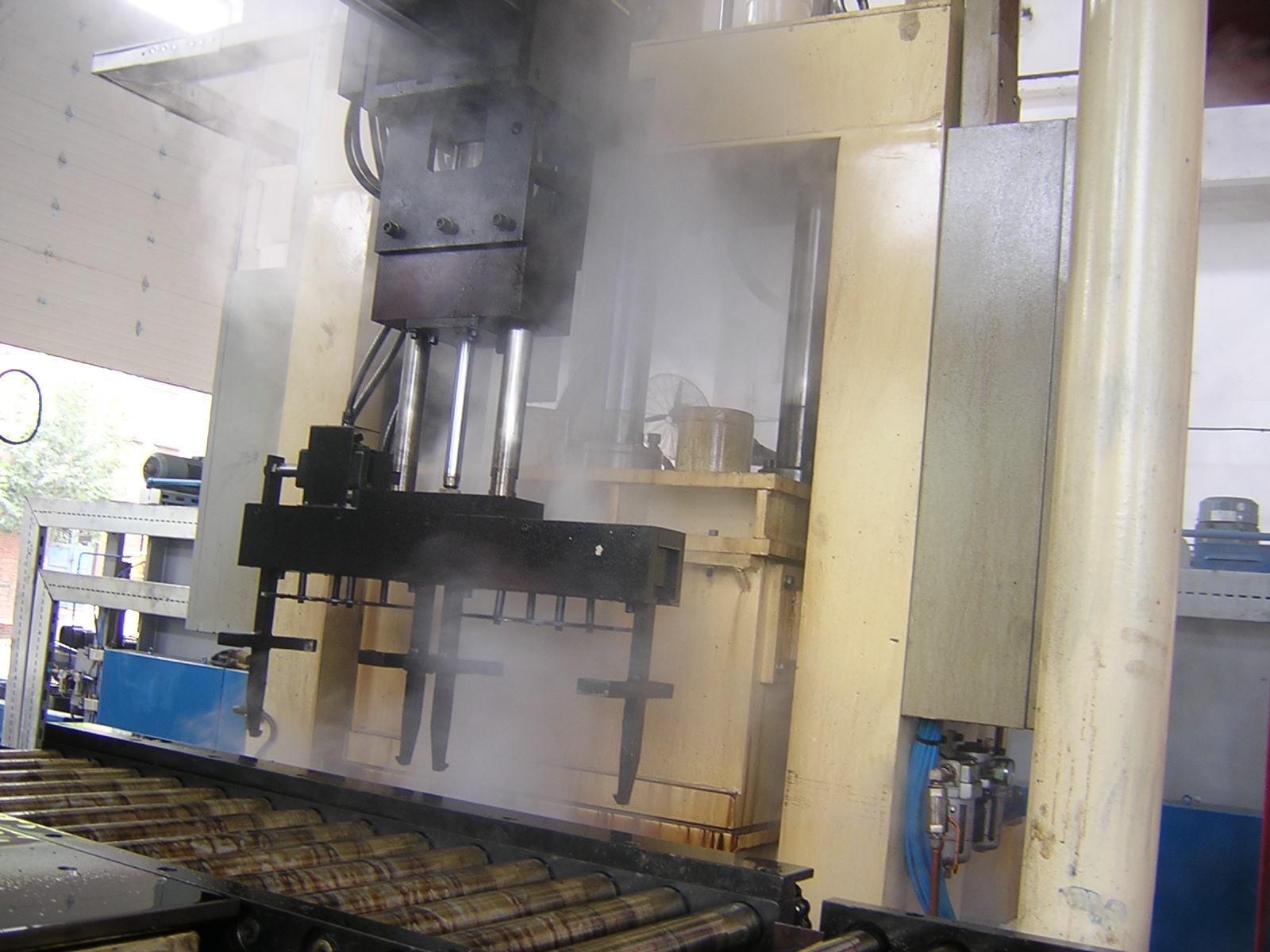

各位都用过何种轴承热处理的工装,不妨介绍介绍,有图片的更好!如,多用炉料盘及特殊装料工装;淬火压模。

瓦轴的淬火压床
发表于 2007-11-26 11:41:02 | 显示全部楼层
瓦轴的淬火压床

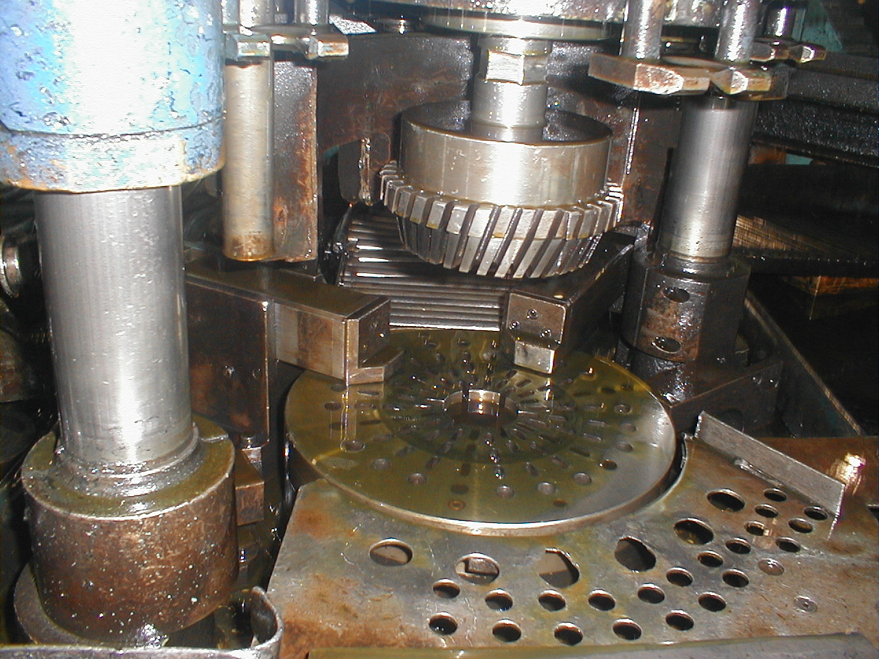

 楼主| 发表于 2007-12-3 13:22:20 | 显示全部楼层
我自己先来一个吧!

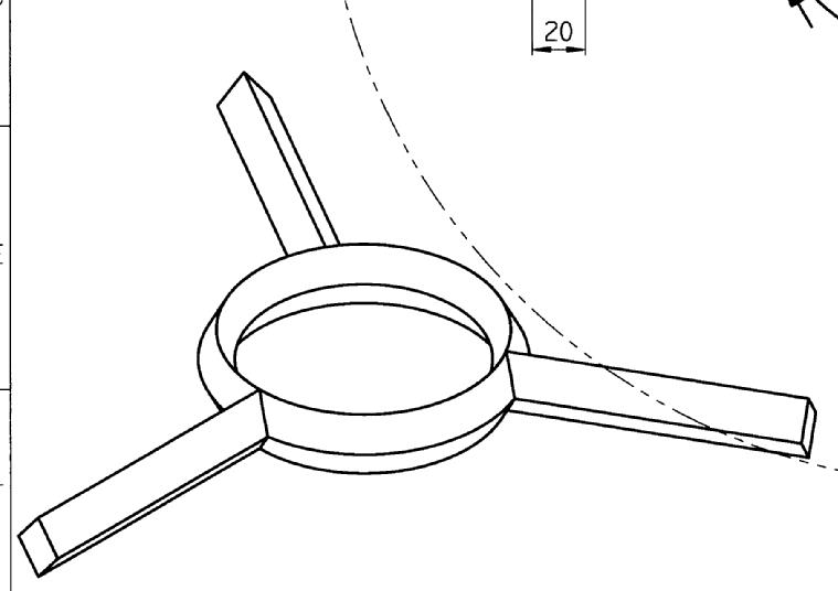

 楼主| 发表于 2007-12-4 08:32:43 | 显示全部楼层
我再补一个,猜猜干啥用的。
发表于 2007-12-4 20:25:34 | 显示全部楼层
回复 #4 Brian 的帖子
是不是整三点变形的,看着有点象.

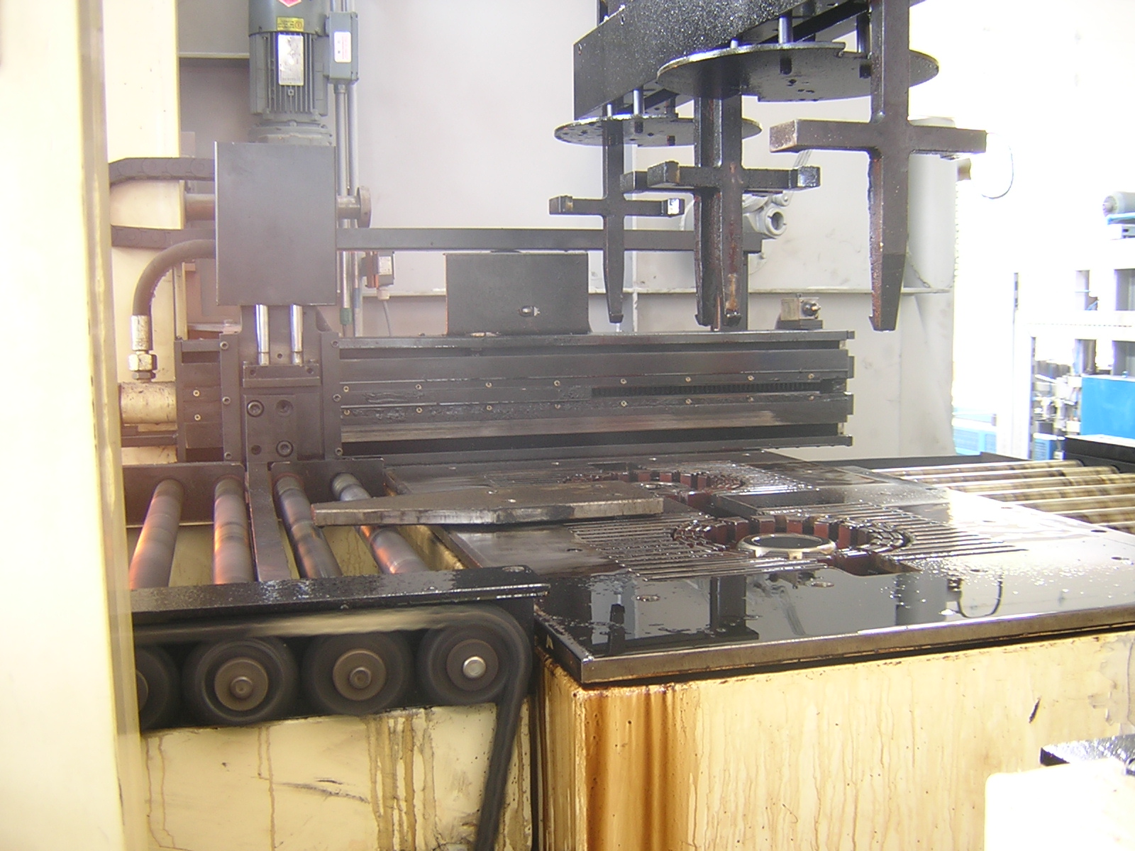

压淬的变形量
请教你们压淬的变形量是多大?工件直径?压机有没有脉动?

 楼主| 发表于 2007-12-24 08:45:30 | 显示全部楼层
回复 #6 zaig 的帖子
以前做过的,直径130-150的,椭圆可控制在0.08mm以内!
