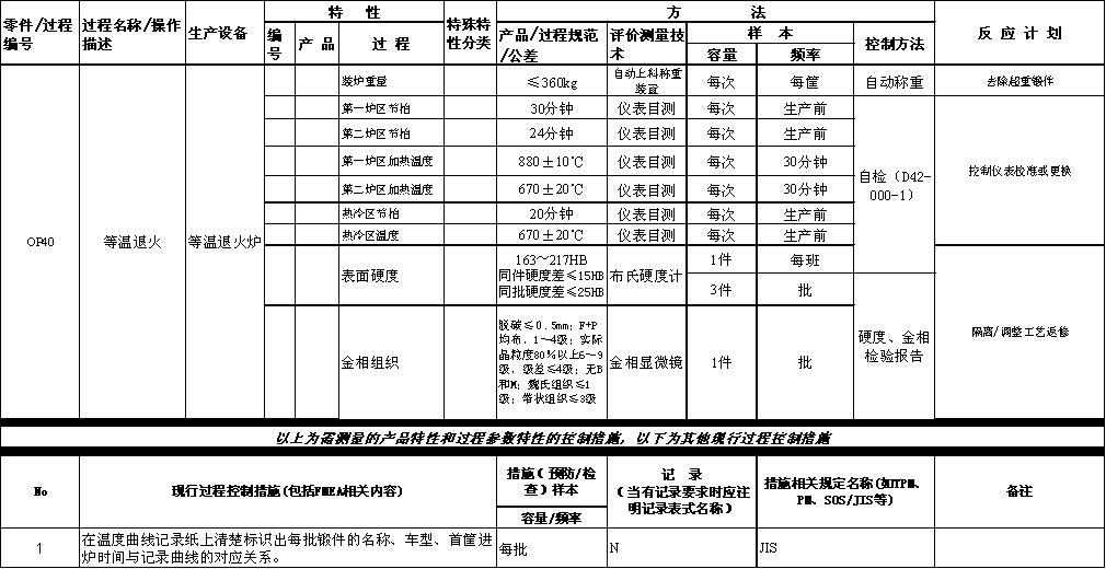

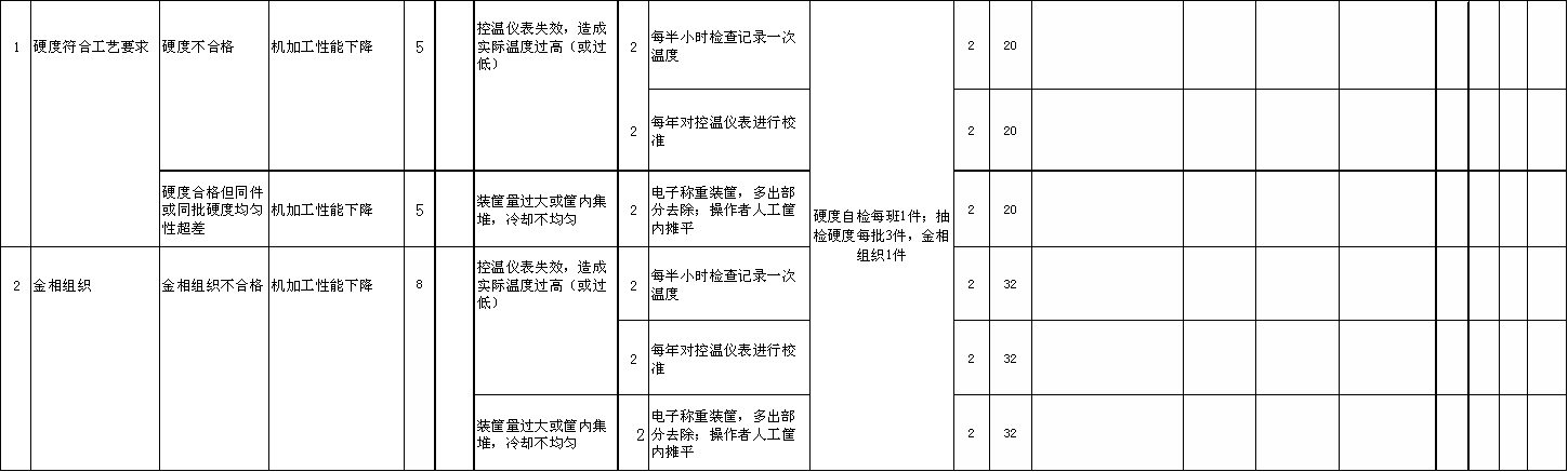

热处理过程的控制计划及FMEA哪位朋友做过?发一份样本,非常感谢!
签到天数: 79 天
发表于 2007-12-19 13:50:29 | 显示全部楼层
我发一个样本,供需要的参考。
内容是关于渗碳/碳氮共渗用的。
欢迎对内容及格式提出改进
[ 本帖最后由 fcjyiong 于 2007-12-19 13:53 编辑 ]
XX产品FMEA(潜在的失效模式和后果分析)-热处理部分.DOC
140.5 KB, 下载次数: 540
XX产品控制计划-热处理部分.doc
110.5 KB, 下载次数: 510
回复 1 0

发表于 2007-12-6 23:50:27 | 显示全部楼层
可以参考论坛资料区里的关于 CQI-9 资料里的表格。
