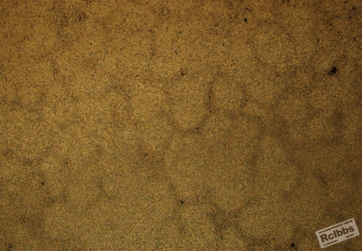

对于铸钢来说这样组织很正常,因为在浇铸过程中由于冷却速度不同,凝固方式不同,从而导致成分偏析,成分偏析后就会产生这样的组织,我们的铸钢组织大多是这样的。

什么状态呢?
发表于 2012-12-2 10:47:03 | 显示全部楼层 |阅读模式
五十倍
五十倍
请问我照的耐候钢(铸钢)组织为什么是这样,程团状。附加图是50倍的。

组织正常,这是偏析现象
