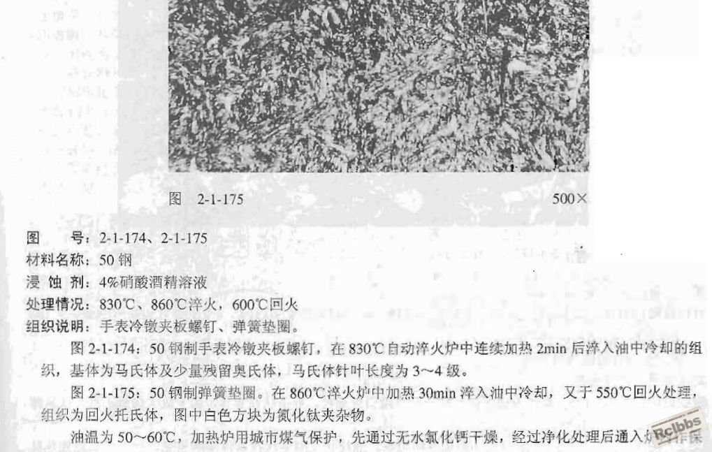

发表于 2012-12-5 00:03:16 | 显示全部楼层
2楼的说法适用于淬火态组织,对于楼主给的高温回火态,是不适用的。

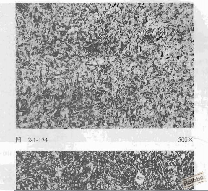

发表于 2012-12-2 17:05:19 | 显示全部楼层 |阅读模式
C:\Users\huang\DesktopC:\Users\huang\Desktop
请教以下问题:
一:淬火马氏体为白色,而那图片中的黑色和白色都是马氏体吗?
二:马氏体分为针状和板条状,但怎么看不错其形状,如何辨别?
以上两幅普通来自金属材料金相图谱

 楼主| 发表于 2012-12-2 17:08:59 | 显示全部楼层
刚才图片上传方式有误,补充

 楼主| 发表于 2012-12-2 21:09:43 | 显示全部楼层
静生智,定生慧 发表于 2012-12-2 17:45
1.颜色较深的(所谓的黑色)为托氏体。也叫做极细珠光体型组织。
2.高碳和中碳钢马氏体呈针状,低碳钢呈板 ...
那怎么理解白色的马氏体为针状和板条状的呢?
签到天数: 20 天
 楼主| 发表于 2012-12-2 21:11:18 | 显示全部楼层
我从图片看不出白色的马氏体是板条状的和针状的,囧
