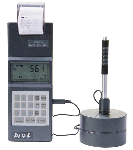

关于硬度计的选用
您所说的(最高约在63度左右),肯定是洛氏硬度无疑,
您是做模具的,根据您工件的尺寸重量可以使用的机型有两种,一种是洛氏硬度计是台式机,如果工件不大,如模具标准件应选用台式洛氏硬度计,如果是工件较大且较重则可以选择里氏硬度计,里氏硬度计对于较小的工件的测量精度是比较低的,
还有另外一种情况,就是工件既可以用洛氏硬度计检测又可以用里氏硬度计检测,就需要根据实际情况,如需要经常出外检测,则里氏硬度计比较合适,如果不是需要出外检测,则还是建议使用台氏洛氏硬度计为好。
洛氏硬度计HR-150A
洛氏硬度计HR-150A
里氏硬度计HLN-160
里氏硬度计HLN-160
