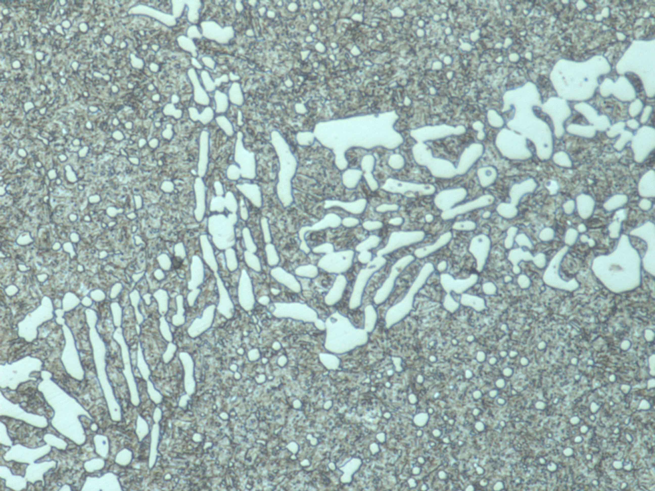

我分析组织是:马氏体+碳化物+残余奥氏体,不知道对不对?
想请教各位大虾,该样品回火后的组织会有什么样的变化。
Cr12MoV1000倍组织 工艺不详
 Cr12MoV1000倍组织 工艺不详

你分析是对的啊!
淬火加热温度有问题或时间偏长,淬火时冷却的速度倾向是比较缓慢.如果低温回火后,组织的晶界会明显起来.其他不会有什么变化.如果高温回火,金相组织会更容易腐蚀.色泽较深些.
原材料锻造温度偏高.

低温回火后,会出现回火马氏体,腐蚀后呈红褐色;如果高温回火,回出现浅黑色;共晶碳化物没有变化。

该批试样在线切割的时候,发生开裂,不知道用什么方法可以补救?

从你发表的主题看,你的产品没有回火呢!

采用高温回火。线切割要高温回火的,不然一般都开裂

是的!防止开裂最好是才用高温回火

1从图可看出,锻造没有将共晶碳化物击成均匀分布.碳化物呈明显的带状分布.但已击碎,说明锻造没有进行六面锻造,或者锻造过程中,六面锻造的力度不一致所造成.或者锻造纵/横拔长不足所造成.
2共晶碳化物棱角变圆,小颗粒呈圆球分布,说明淬火的温度为上限,或者温度中限但保温时间过长所造成.看晶界隐约可现,更为证实此猜测.或为冷却速度过缓造成碳化物沿晶界析出造成晶界可现.
3线割后或中,发生开裂,当属应力过大所造成.其原因可能如下:
A淬火应力没有进行消除,或消除不够.
B共晶碳化物割裂基体,线割正好处于碳化物处,因碳化物的膨胀系数与基体不一致,造成此处的应力集中现象.
C线割参数选择不当,过大的电流与进给,不良的冷却均可造成热处理应力与线割应力的叠加,致使工件线割中(后)开裂.
D其他
补救方法:
1进行高温回火,最好两次或以上.每次冷却到室温方可进行下一次回火.
2线割选择合理的参数,小电流及加强冷却.
3线割后进行去应力回火
4其它
个人观点,不足为

不是很多小颗粒碳化物析出吗?低温回火也有吗?
