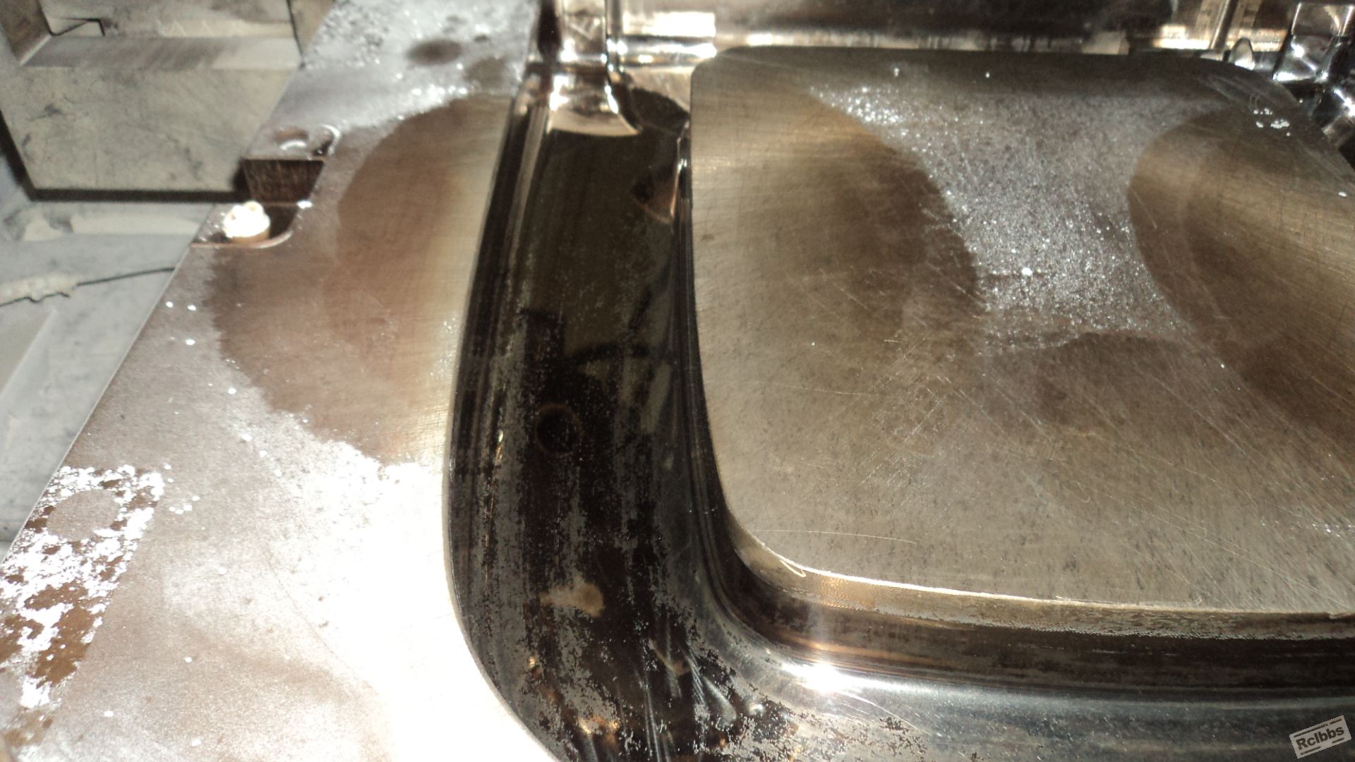

    718H模具应该做软氮化处理,而不应做长时的强化渗氮。楼主应该先弄清您的氮化工艺。
    另外,模具软氮化前是否经过与硬化处理?

发表于 2012-12-4 08:28:44 | 显示全部楼层
个人认为是氮化白亮层疏松的结果。(白亮层大片剥落、点状麻点)
签到天数: 135 天
发表于 2012-12-4 08:33:01 | 显示全部楼层
表层脱落,应该就是掉皮现象,应该是在氮化时氮势太高导致的。
发表于 2012-12-4 09:24:21 | 显示全部楼层
     大片剥落、点状麻点应与白亮层的脆性、白亮层厚度与基体硬度的匹配有关,与白亮层疏松的关系似乎有些牵强。
签到天数: 2295 天
发表于 2012-12-4 09:34:48 | 显示全部楼层
孤鸿踏雪 发表于 2012-12-4 09:24
大片剥落、点状麻点应与白亮层的脆性、白亮层厚度与基体硬度的匹配有关,与白亮层疏松的关系似乎有些 ...
是的,杨工说的比较完整。大片剥落、点状麻点应与白亮层的脆性、白亮层厚度与基体硬度的匹配、白亮层疏松等级有关。
 楼主| 发表于 2012-12-4 13:26:39 | 显示全部楼层
非常感 谢大家,我传上图片,行家帮看下,亮面是氮化完上光了地方,白点就是有脱落
表面图片
表面图片

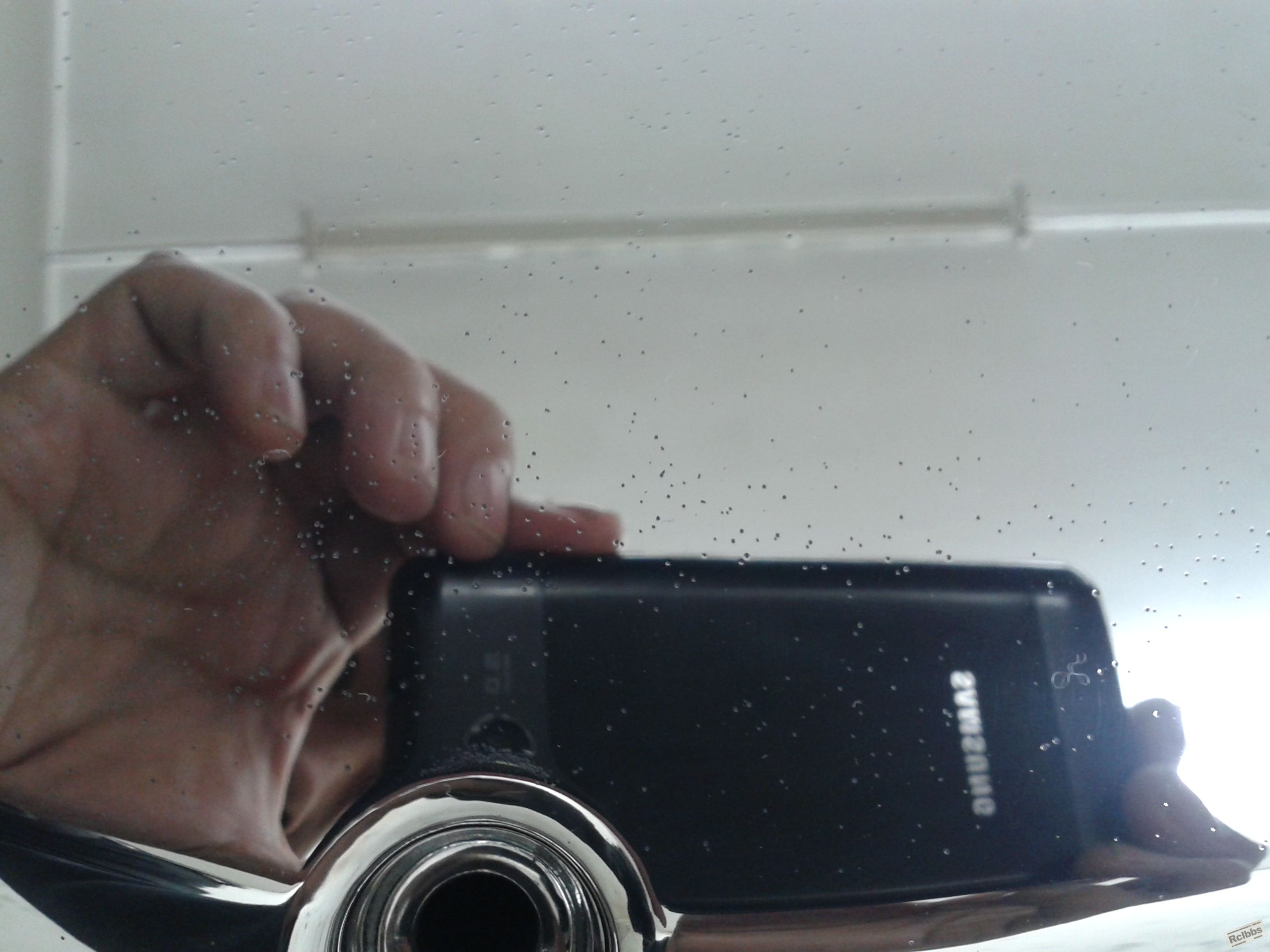

 楼主| 发表于 2012-12-4 13:31:31 | 显示全部楼层
这是另一种状况,表面产生很多针孔,图片是有再上光的照片。上面一张图片是凹的部位
 楼主| 发表于 2012-12-4 13:33:55 | 显示全部楼层
模具钢材是预硬钢,HRC30度。718h,表面有抛光到1500#的砂纸再氮化,氮化回来后进行上光。
