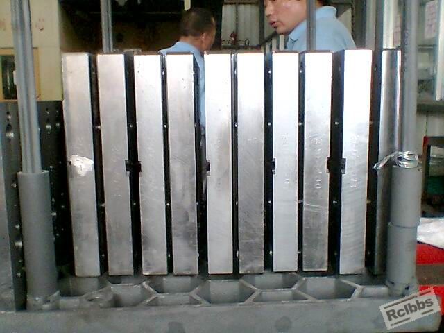

 楼主| 发表于 2012-12-7 20:23:41 | 显示全部楼层
guan416732950 发表于 2012-12-7 10:23
效果怎么样,是否减小了变形
第一次两个模具之间间隔10mm,淬火后凹面的宽度面上凹了30S。第二次还是这么摆放,但是间隔5mm,效果蛮好的,凹10S。

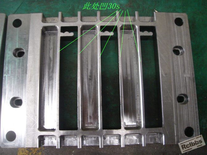

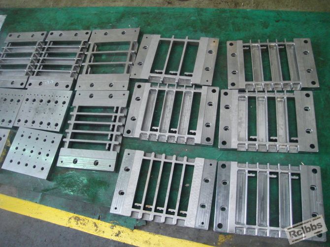

发表于 2012-12-3 21:55:17 | 显示全部楼层 |阅读模式
这是以前处理过的一些产品,材料是2083.使用设备是德国SCHMETZ 966真空气淬炉。
模具外型
组装外型
淬火后测量变形量,宽度面上凹30S。
看来在组装时,模具之间的距离还是有点大,导致淬火时冷却过快而凹30S。

发表于 2012-12-5 01:52:53 | 显示全部楼层
这种材料热处理变形很小,看你工件有点复杂,除了摆放很重要热处理工艺也要注意,可能是650度等温时间不够,机加工应力没完全去除。(个人见解)
 楼主| 发表于 2012-12-5 02:19:47 | 显示全部楼层
yuanshuping 发表于 2012-12-5 01:52
这种材料热处理变形很小,看你工件有点复杂,除了摆放很重要热处理工艺也要注意,可能是650度等温时间不够, ...
这个模具650°保温在1个小时的样子。摆放时2个模具之间的距离还是有点大,凹部冷却过快了。

发表于 2012-12-5 14:01:40 | 显示全部楼层
呵呵!看工件也有三四厚吧,一个小时有点短。如果是要求HRC:46—48可以用960或980来作为淬火温度。250回火6到8小时
