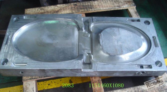

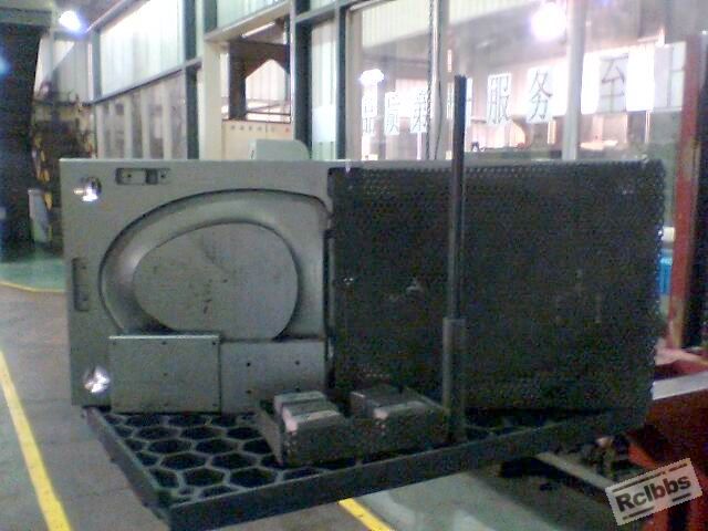

发表于 2012-12-3 22:03:53 | 显示全部楼层 |阅读模式
材料2083.使用设备德国SCHMETZ 866真空气淬炉,具体工艺忘记了。
模具外型
组装外型

发表于 2012-12-5 01:46:30 | 显示全部楼层
如果切正常的情况在5个丝左右,一般也不会超过10个丝。如果超出这范围:一、工艺有问题;二、装炉有问题;三、材料有问题或有黑皮。此材料应属不锈钢类光结度好防蚀性强一般用在朔胶模具。
 楼主| 发表于 2012-12-5 02:16:57 | 显示全部楼层
yuanshuping 发表于 2012-12-5 01:46
如果切正常的情况在5个丝左右,一般也不会超过10个丝。如果超出这范围:一、工艺有问题;二、装炉有问题;三 ...
高手啊!分析的很透彻,我记得当时做这个模具时,变形量很小,很成功。
不知道各位有没有看清楚楼主工件的规格:1080*460*115;
用966的真空炉,要对角放,才能放下。如果淬火变形超过10丝就不正常了吗?
