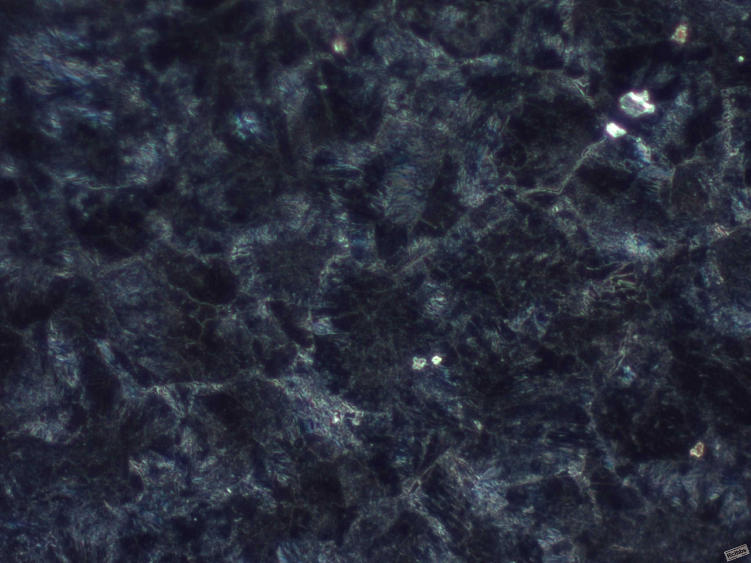

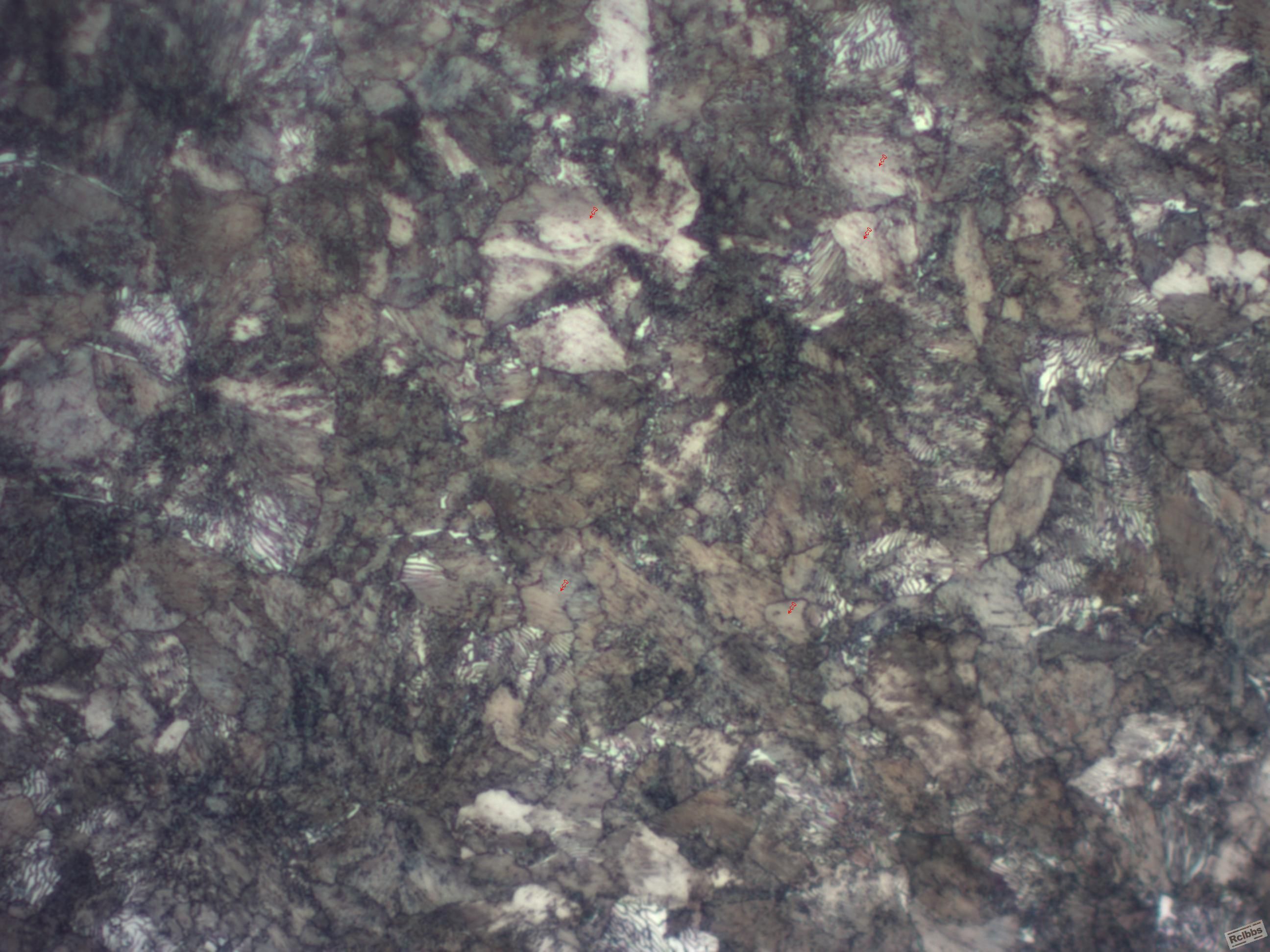

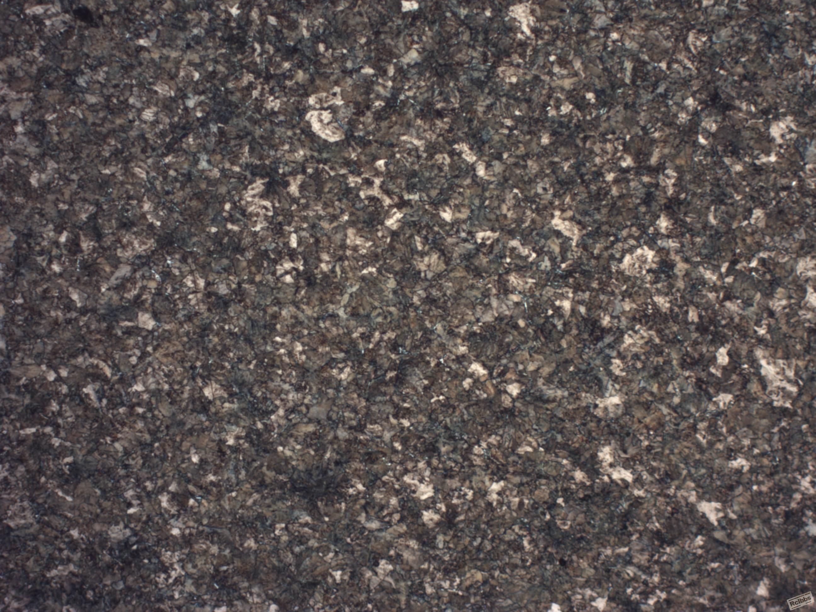

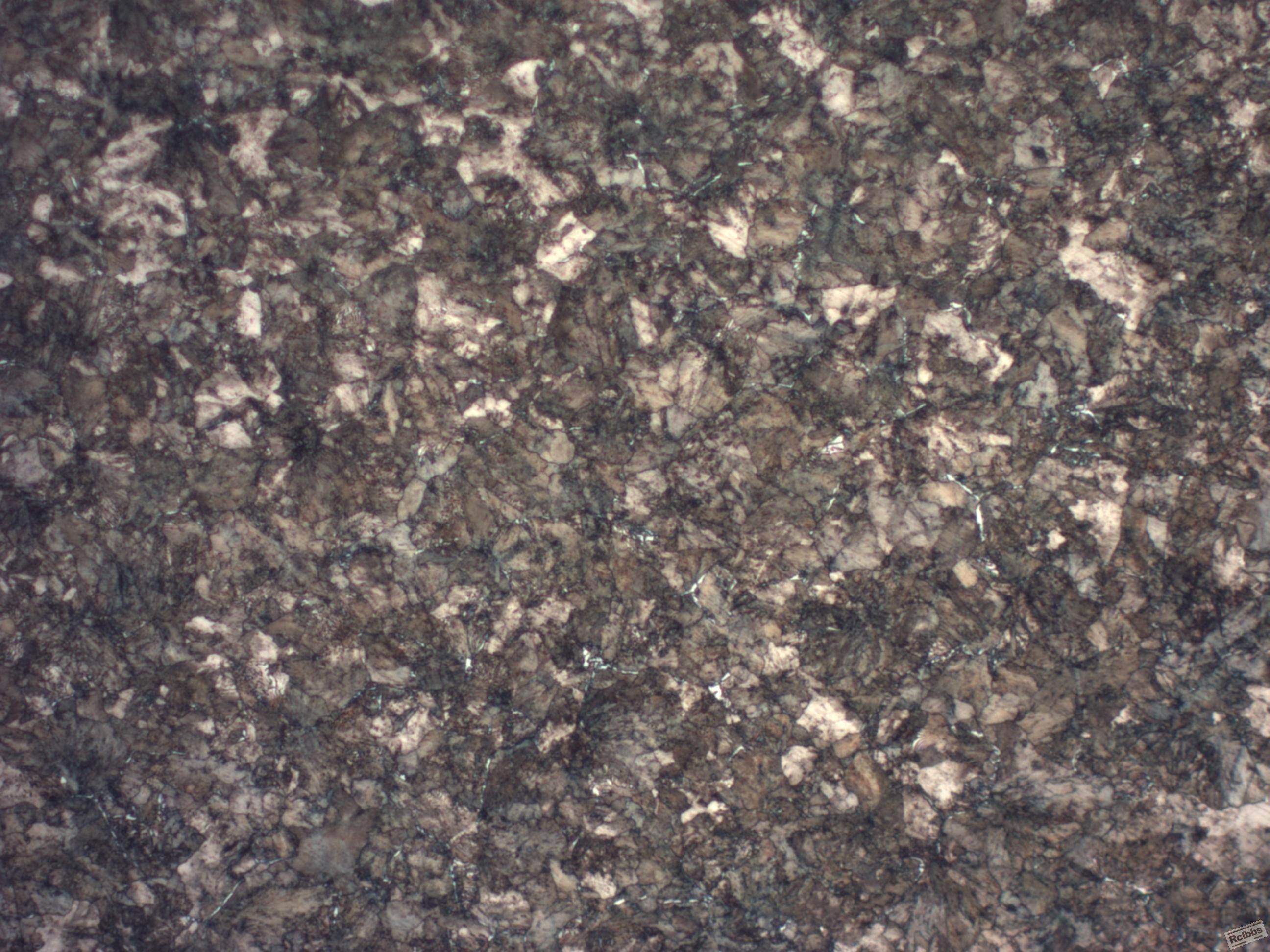

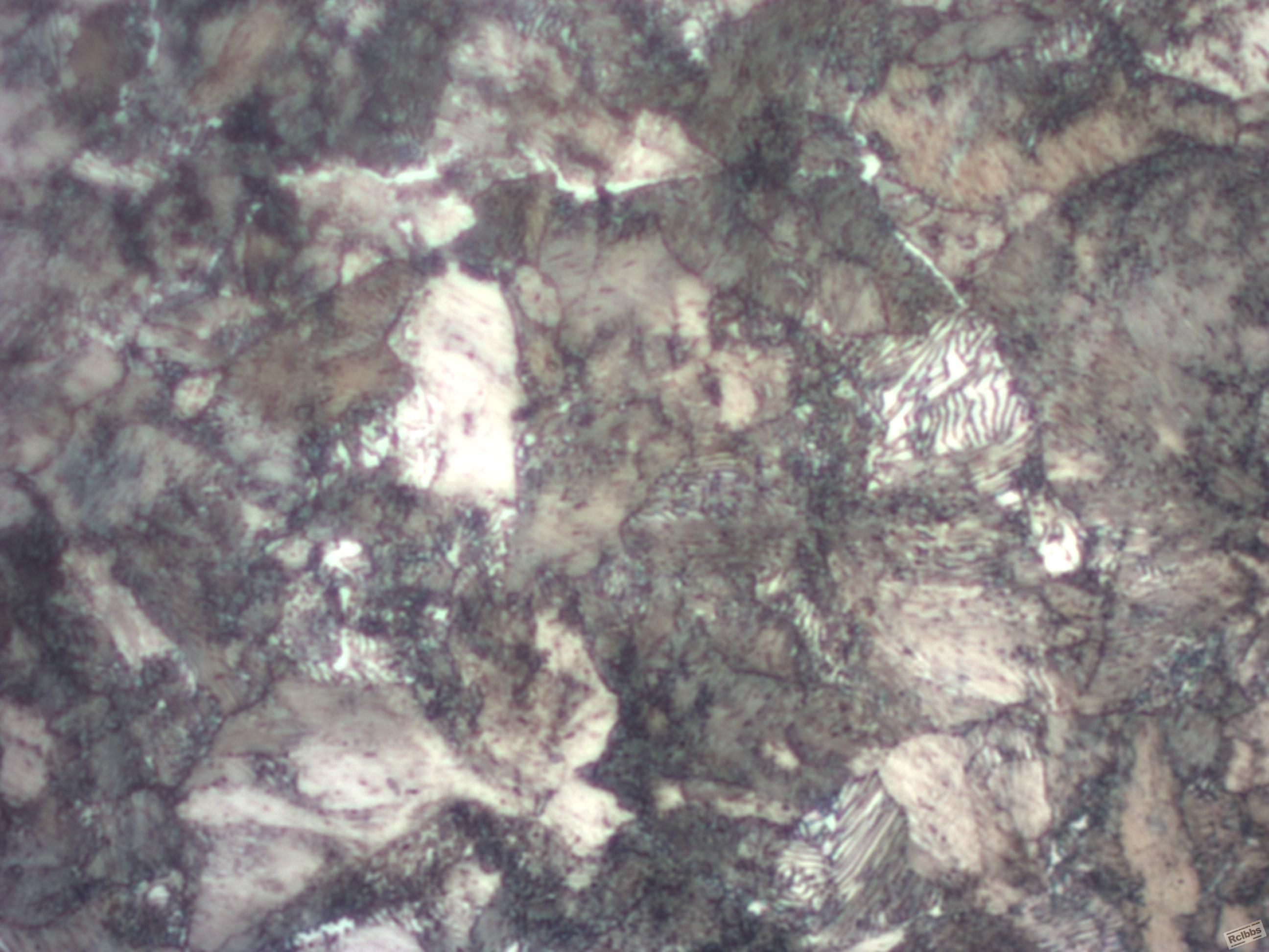

发表于 2012-12-10 14:14:55 | 显示全部楼层
建议从新抛光材料,从新腐蚀。材料没经过处理,是热轧态,显微组织为珠光体
发表于 2012-12-9 10:52:52 | 显示全部楼层
珠光体加少量铁素体。这种金相与我做的钢轨的热处理组织有点像。觉得是你的腐蚀时间有问题,4%HNO3酒精,只要腐蚀5~8s即可。
 楼主| 发表于 2012-12-7 12:53:54 | 显示全部楼层
加长腐蚀时间后解决。。。。谢谢!

求解图中标注位置是什么组织。。。标注在500X图片上 样品为ф8盘条82B高碳钢,未作处理。

发表于 2012-12-4 11:13:37 | 显示全部楼层
还是珠光体吧,只是位向不同没腐蚀出片层结构,我觉得。
 楼主| 发表于 2012-12-4 15:28:02 | 显示全部楼层
用的4%硝酸酒精。。。。是不是腐蚀的时间不够?
签到天数: 270 天
发表于 2012-12-4 17:00:26 | 显示全部楼层
我怎么没看到标注呢?我觉得组织腐蚀的不是很好,但也是可以看出来的,同意2楼说法!
签到天数: 611 天
发表于 2012-12-4 17:17:58 | 显示全部楼层
我感觉还是珠光体,只是试样没腐蚀好
