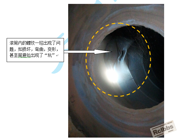

发表于 2012-12-14 13:44:37 | 显示全部楼层
滚筒炉?
夹球了?你们看到的屈氏体是块状的还是针状的?
我感觉是块的?
设备的滚筒是什么样的?滚筒里都是螺纹吧?如果里边的螺纹开焊,出现空隙,很容易夹球,特别是在落料口处,钢球遇冷,导致块状屈氏体。
一会给你看一张图片,我们查找滚筒炉混球的原因时发现的,解决后彻底的不混球了
签到天数: 120 天
发表于 2012-12-14 13:48:29 | 显示全部楼层
这是我们加工钢球用的螺旋滚筒炉的内部,出现问题的地方在炉门口处,出现了裂缝,这样很容易夹球!
