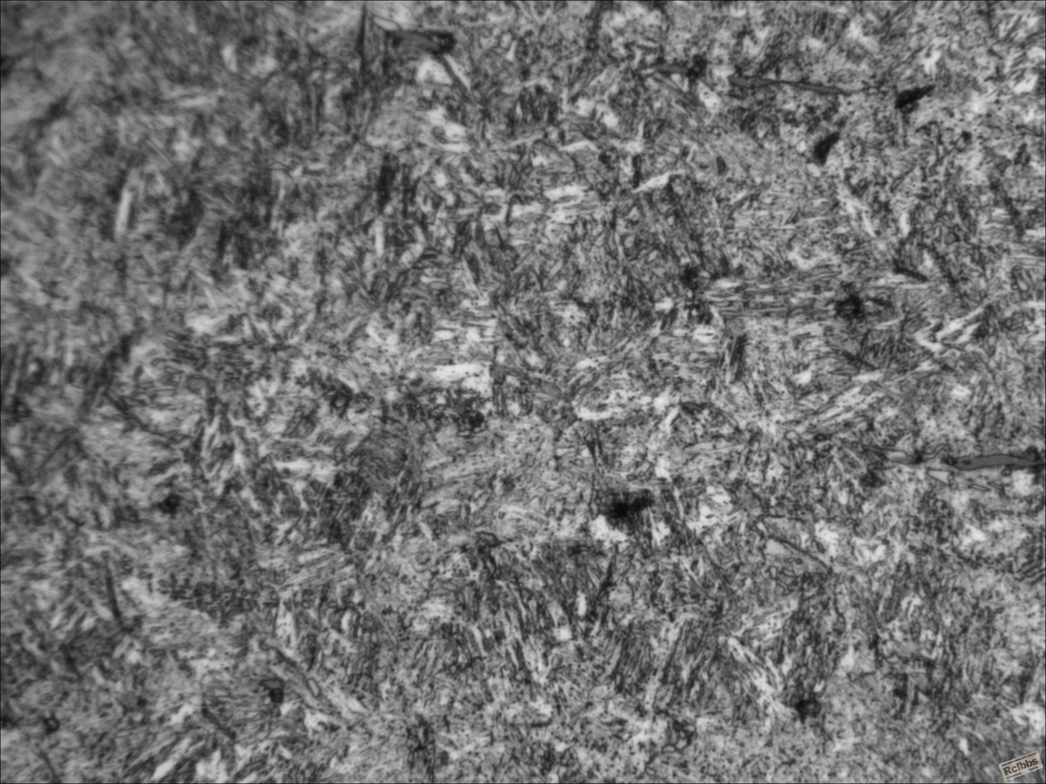

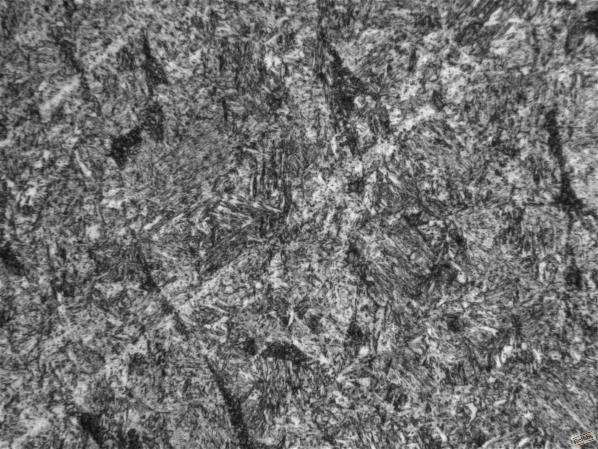

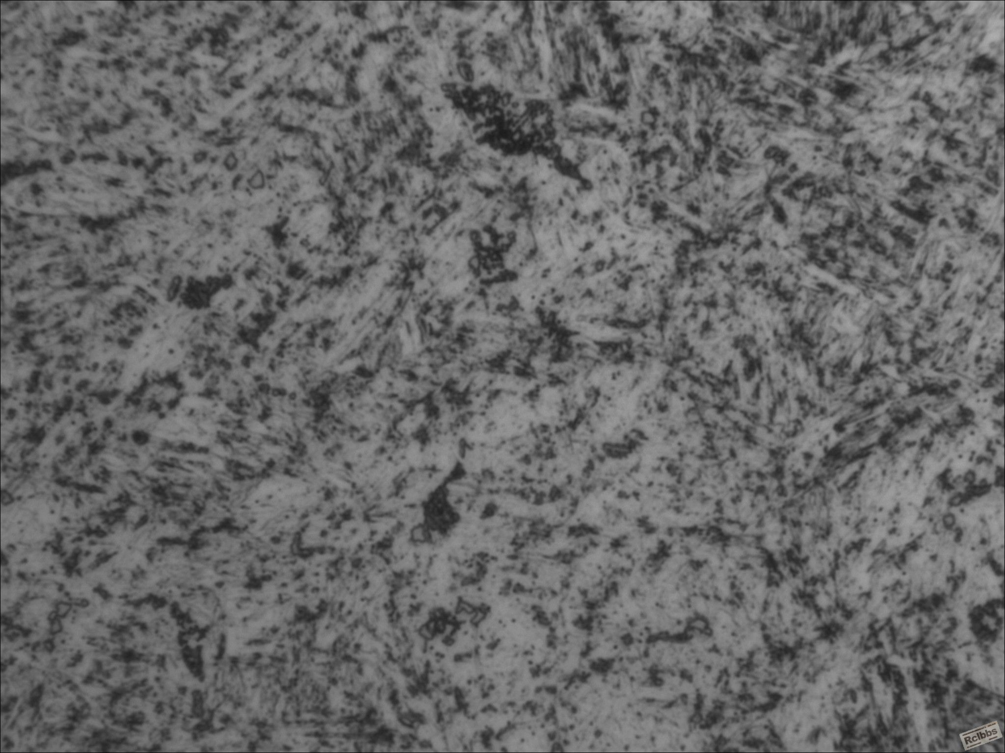

[求助] 以下是一种中碳耐磨钢热处理组织,帮忙看看以下是什么金相组织,万分感谢啊!

    三张图片,反映材料均为锻造后,并淬火过的组织,是否回火及回火是否充分,因图片为黑白色,不在现场,不能确定;
    因模具使用要求不明,不能确定这些模具的锻造比是否已经满足要求,从金相的角度,可以观察到原始铸态组织尚有部分残留,可见,其锻造都仍有改善的空间。
    第2张金相照片中,发现有硫化物类夹杂物存在两处。
    可能是腐蚀的轻重问题,第1张组织比较模糊;
    应该是金相制样导致试样划痕,第3张中出现白色条状。
发表于 2012-12-4 23:50:59 | 显示全部楼层 |阅读模式
淬火+低温回火,400倍
淬火+低温回火,400倍
淬火+低温回火,400倍
淬火+低温回火,400倍
图1  淬火+低温回火,400倍                                                    图2  淬火+低温回火,400倍
淬火,500倍
淬火,500倍
图3 淬火,500倍
图1和图2不是同一批处理的,差距居然这么大。
 楼主| 发表于 2013-12-23 21:56:30 | 显示全部楼层
哦, 非常感谢,很久没上论坛了。以后还得多多学习啊。多谢指点!
