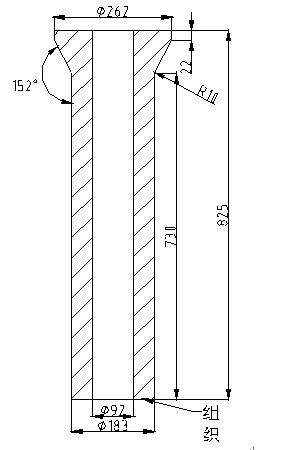

材料:H13;
硬度要求:51~ 53 HRC;
工件重量:137Kg。
热处理工艺?

发表于 2007-12-1 09:11:51 | 显示全部楼层
5l楼对。我做的H13是按530C回火的,HRC54。尺寸还比楼主的图大些。

回复 #1 wangqinghua196 的帖子
挤压机用挤杆,挤压管类铝材或者铜材用。要求高的韧性,高的强度。好的抗回火性能。工艺建议:650,850预热。1035保温淬火。570--580回火三次。
