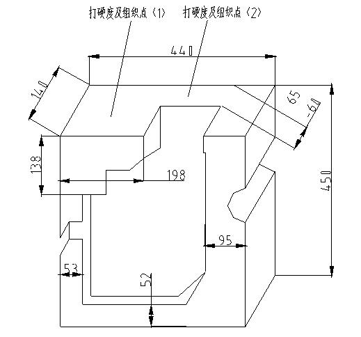

H13压铸凹模真空热处理工艺应该如何编制,温度、时间等参数是什么?

“回复 #3 朝花夕拾 的帖子”上图有相关尺寸,请仔细观察!
我认为由于该模具的模腔加工量较大,且厚薄不均,如客户对变形量要求较高,为减少变形,建议先用空气炉560-650度保温2-3小时后炉冷到300度出炉空冷。之后再进行真空加热淬火。而这件模具的热处理首先要注意就是变形,所以摆放也要合理(如图方向摆放即可,气淬要注意风口)。
由于是真空炉加热,为提高生产效率,650度预热可以免去,直接缓慢升温(不少于60分钟即可)到820-850度预热120-150分钟后,1020-1050度保温2小时(这时真空度控制在60-133pa),根据贵单位的设备设置可选择气淬或油淬,在高压气淬或油淬入油前需将模具预冷到900度(不低于890度)再进行(油淬入油可不油搅拌,约4分钟出油空冷到100-150度回火,回火温度根据硬度要求调整)

1)这件模热处理变形会比较难控制,从外型来看,热处理后模面会趋于凹变形。所以在摆放位置上要考虑适当降低模面的冷速(对于气淬而言),但要注意控制模面不能产生张口现象。
2)同意#4 ”先做一次去应力处理”,但不建议做预处理,因高温阶段碳化物会沿晶界析出而降低冲击韧性,从而会降低模具的使用寿命。
3)这件模,对热处理来说,其有效厚度约100mm,故此高温保温时间2小时30分钟是比较合适的。如采用气淬可快速冷至540度(工件温度),再降低冷速冷至50-70度即进行回火。或者在工件温度到540度时做一次中断淬火(需工件热电偶控制)。
4)如采用油冷,应注意控制出油温度,然后采用局部擦油的方法来控制调节其变形。
5)我想这件模,真空气淬,保证良好的内部组织状况,变形应能控制在0.50mm之内.

有效厚度按约100MM或稍小算,薄壁处加铁皮包一下.

你的观点是合理的!这个要凭借经验的,不能直接按尺寸来,要结合形状!

楼主的工件不算大.但是处理起来有两点需要注意的:1\这样的模具的变形趋势是模背面会凸出;2\模具如图的左侧开框处有张口的趋势,这两点需要注意;关于如何淬火,保温大家已经讨论的比较透彻了。
