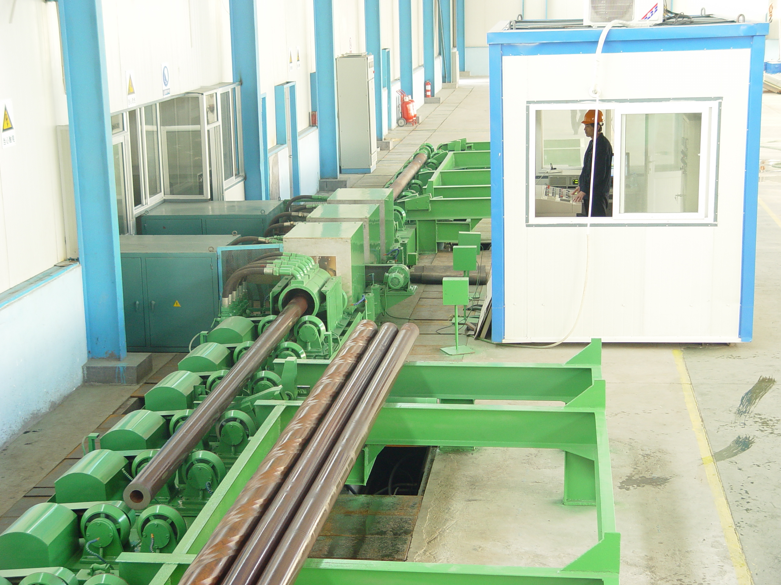

 楼主| 发表于 2007-12-2 08:13:26 | 显示全部楼层
以下是热处理过程示意照片!

发表于 2007-12-2 10:28:22 | 显示全部楼层
降低温度(适当)、减短喷水时间。个人意见供参考!

 楼主| 发表于 2007-12-2 14:22:29 | 显示全部楼层
不用堵水吗?内喷是什么?
