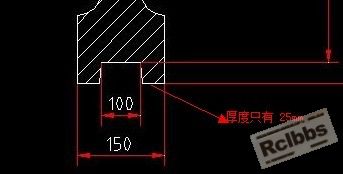

 楼主| 发表于 2013-1-24 14:08:57 | 显示全部楼层
cnszgong 发表于 2012-12-23 19:53
请问这个角度是否有圆弧过渡?
这条边这么厚?
预选热处理是否做过?
此部位为圆弧过渡R6。

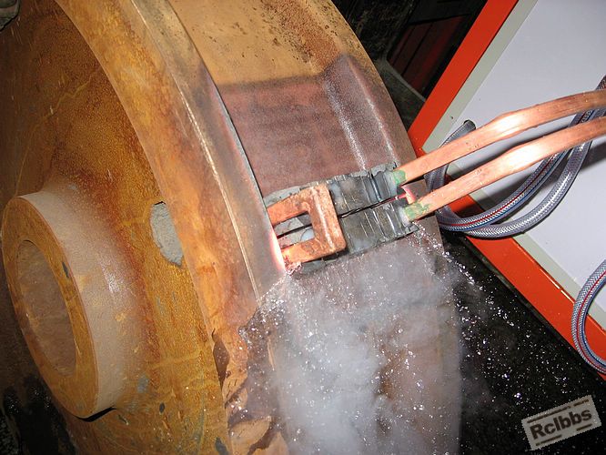

发表于 2013-1-24 16:06:15 | 显示全部楼层
中频淬火电源设备+自旋转工装 边喷水 边淬火

发表于 2012-12-23 20:18:57 | 显示全部楼层
1。圆弧一定是有的,R大小问题。
2。25mm很正常.
3。楼主没有介绍加工路线。。。

发表于 2012-12-23 19:53:43 | 显示全部楼层
车轮踏面及两侧1.jpg 车轮踏面及两侧.jpg 请问这个角度是否有圆弧过渡?
这条边这么厚?
预选热处理是否做过?

发表于 2012-12-22 19:55:28 | 显示全部楼层
hhl1009 发表于 2012-12-22 12:51
请教,此硬度范围通过什么方式能达到?
可感应加热淬火、回火。
环形感应器同时加热喷水冷却。
涉及到感应器制作、调整问题,需现场调试。

发表于 2012-12-17 15:29:14 | 显示全部楼层
西渡高速钢 发表于 2012-12-14 22:06
这个产品,使其坐落在一转台上,再用half式中频感应加热后,移出整体淬火+回火,硬度要求应该容易满足。 ...
我现在就在常州冶金厂,不过我们现在改名了叫宝钢常州轧辊
发表于 2012-12-17 21:51:06 | 显示全部楼层
个人认为不能将图纸技术要求的340-370HB视作为表面淬火技术要求。
只是淬火加热方式为感应加热方式。
如果你有足够大的中频电源,可以用环形感应器同时加热喷淋淬火。这需要有工艺试验过程,是长线产品就好办了。
用half感应器 装夹方便一些,但热效率低,各有所长吧。
该产品也可整体加热淬火。
