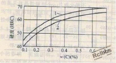

钢件感应淬火后的表面硬度与钢中的含碳量关系最大,其硬度值可用前苏联专家的经验公式进行计算(为与国际接轨,+1.5):
HRC = 20 + 60 ( 2C-1 . 3C2 )+1.5                 ( 5-l )
式中C-钢中的含碳量,如含碳0.45 %时,可将0.45 代入;
HRC-淬火后硬度的平均值。
式(5-l )是在感应加热规范合理,并以水为淬火介质的条件下获得的。
淬火硬度与钢中含碳量的关系如图5-1 所示。

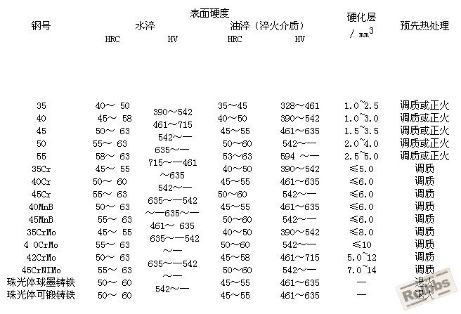

常用碳钢炉中加热淬火及感应淬火的最大硬度值见图5-1。图中表现的“超硬度”
并不是经常出现的,只有小型零件,在大比功率加热的条件下才可能出现。常用的钢铁材料感应淬火后的硬度及最大淬火深度,如表5-1 所示
注:① 水淬用于销、轴等形状简单的零件.
② 油淬(亦可用有机淬火介质)用于拨叉、花健轴等形状复杂的零件

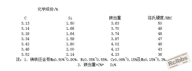

⑥ 灰铸铁HT20-40 、HT25-47 、HT30-54 、及HT35-61 ,材料标准GB976-67 。使用灰铸铁制造的汽车零件很多,其中发动机的气缸套和气缸盖等零件需要进行感应淬火,以提高缸套内孔及缸盖气门座的耐磨性。
感应淬火的灰铸铁零件的基体组织是珠光体。由于铸件的金相组织与它的化学成分有直接的关系,因此必须对其他化学成分进行控制。
在铸铁的化学成分中,碳和硅对石墨化和基体组织有强烈影响,为此经常控制C + Si 之和,其和越大,石墨析出越多越粗大,且使基体中的铁素体增加,进而直接影响淬火硬度(见表5-2 )。
注:1、铸铁还含有Mn0.50%~0.90%、Ni0.35%~0.55%、Cr0.08%~0.15%及Mo0.15%~0.3%。
2、碳当量=C%+   Si%
锰能阻止石墨化,促进铸铁的白口化;铬、钨、铝、钡均是易形成碳化物合金元素,均能阻止石墨化。而不易形成碳化物的合金元素均能促进石墨化。

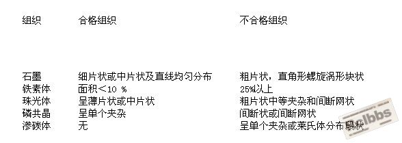

灰铸铁淬火前金相组织主要是控制石墨的粗细、铁素体含量、珠光体含量及其粗细、磷共晶和渗碳体等。拖拉机发动机气缸套(珠光体基体铸体)铸态组织的合格标准列如表5-3 [5]。
图5-1 碳钢表面淬火时出现的“超硬度”现象1—感应淬火 2—普通炉中加热淬火
表5-1 铆铁材料淬火硬度及最大深度
表5-1 铆铁材料淬火硬度及最大深度
表5-2 灰铸铁的碳当量对感应淬火硬度的影响
表5-3 气缸套铸态组织的合格要求
表5-3   气缸套铸态组织的合格要求
