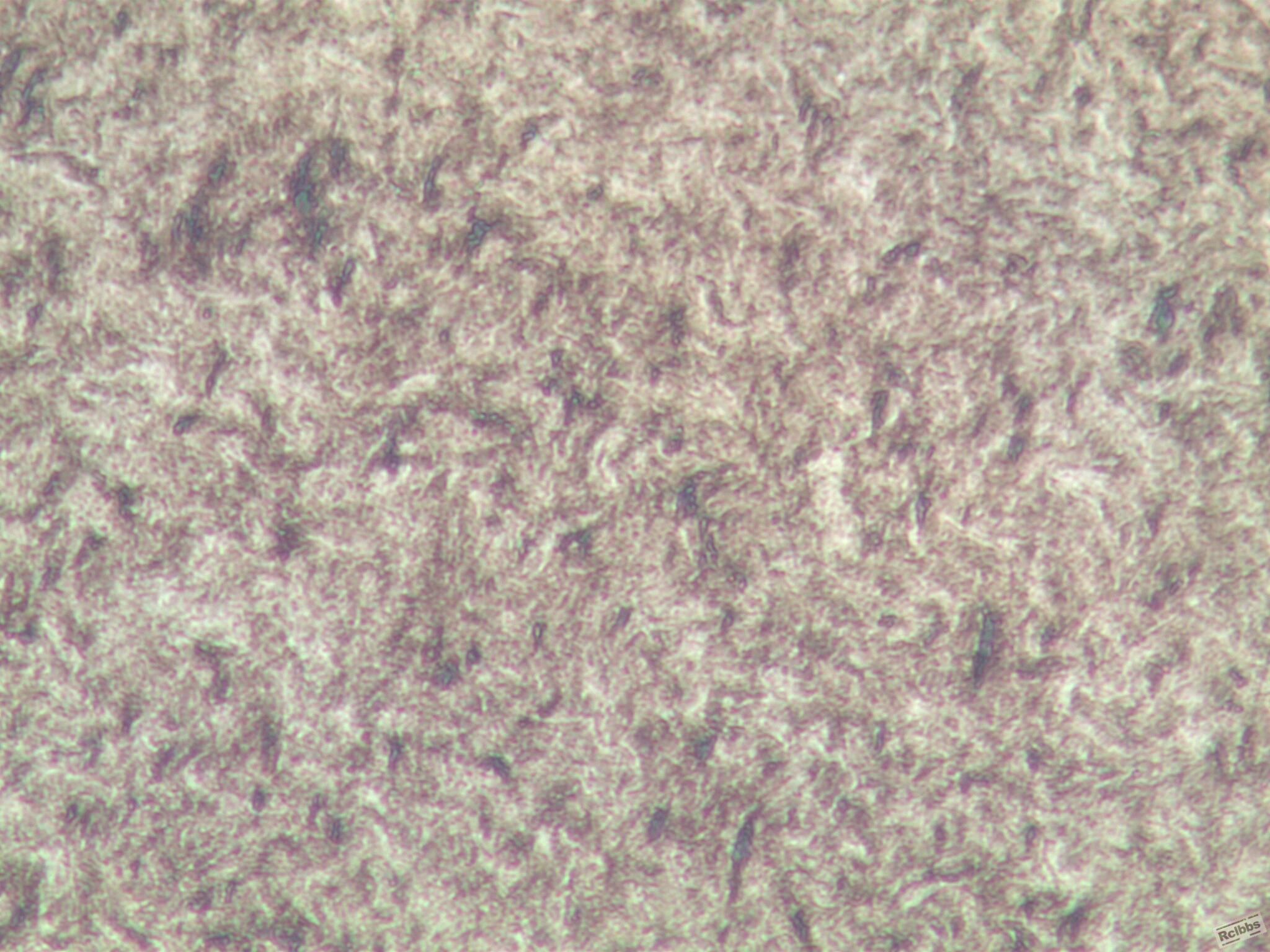

LZ最后一张照片倍数是?

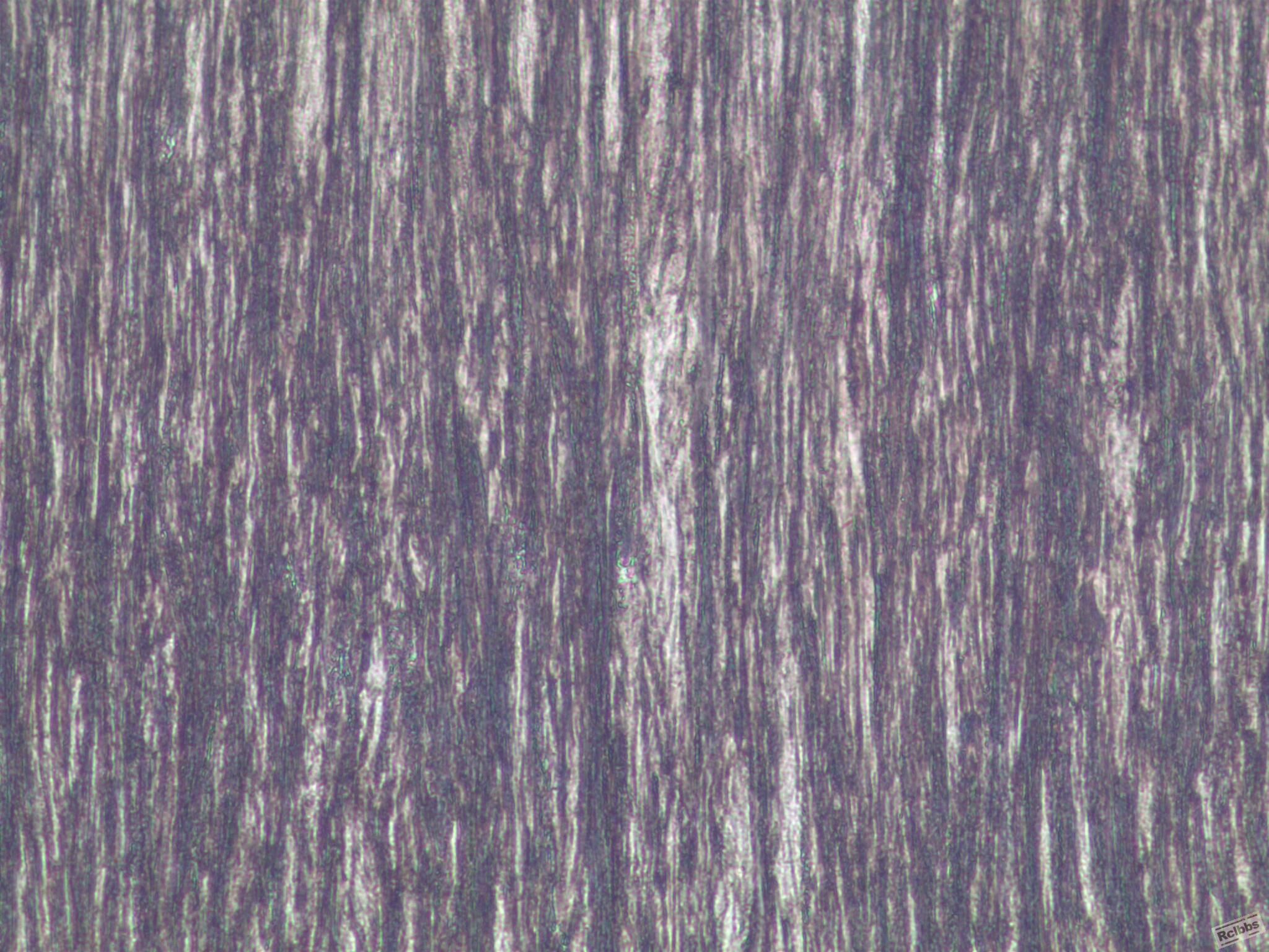

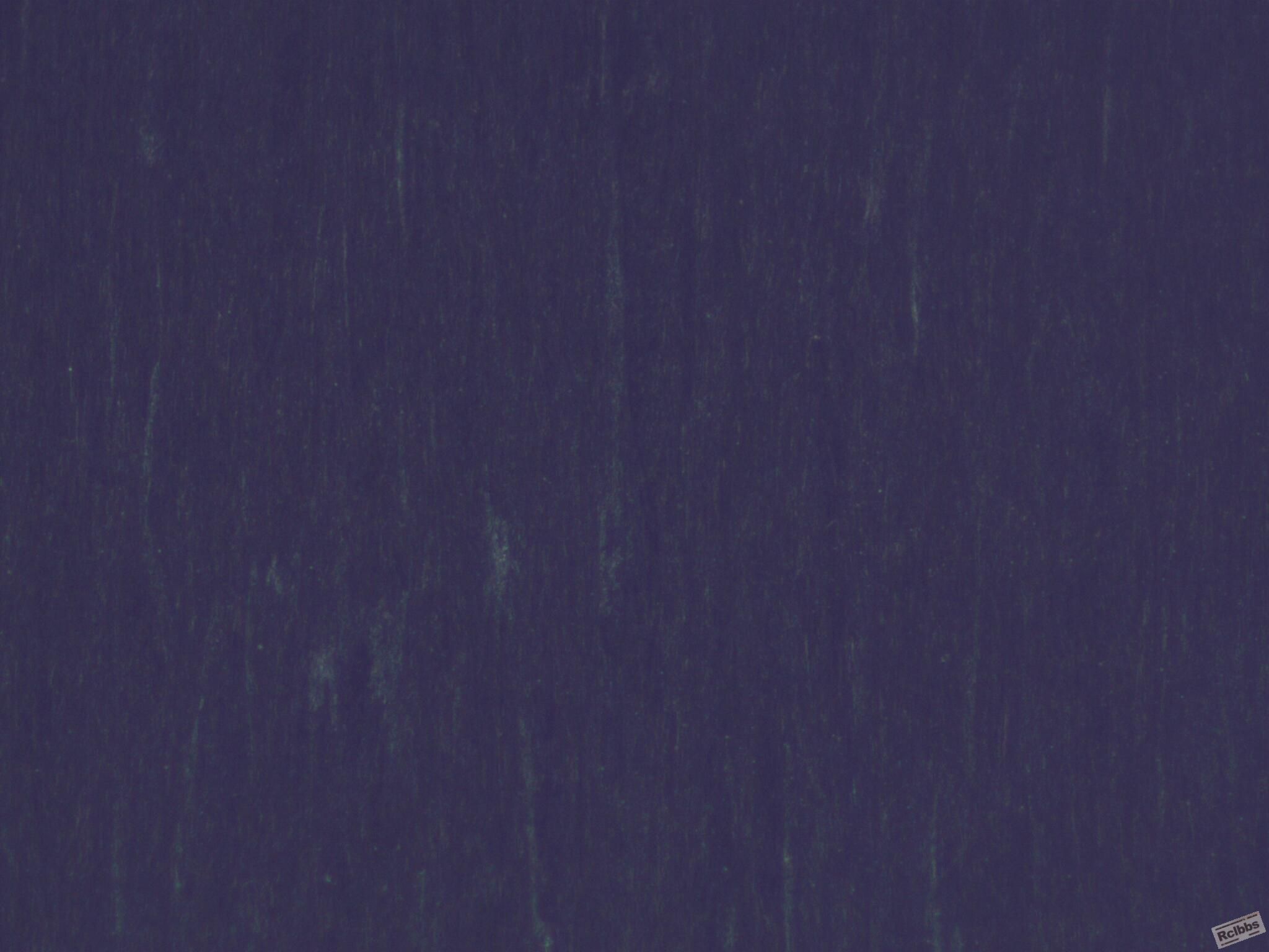

发表于 2012-12-5 14:43:56 | 显示全部楼层
检查<铅淬>冷拉钢丝组织时,应该取纵向端面,其他式样可以任意取.
冷拉碳素弹簧,应为冷拉前经过索氏体转变(铅淬)处理.组织为纤维状的回火索氏体.
油淬火的组织为托氏体
组织可以

 楼主| 发表于 2012-12-5 14:57:57 | 显示全部楼层
NUS24204 发表于 2012-12-5 14:43
检查冷拉钢丝组织时,应该取纵向端面,其他式样可以任意取.
冷拉碳素弹簧,应为冷拉前经过索氏体转变(铅淬) ...
我这弹簧是成品了,硬度580HV1正常吗?
签到天数: 8 天
发表于 2012-12-5 15:06:41 | 显示全部楼层
你没有规格吗????
470~530正常,软了

发表于 2012-12-5 13:50:49 | 显示全部楼层
纤维组织。经过拉拔了,没有什么可分析的价值了,我是这么想的!

发表于 2012-12-5 11:46:37 | 显示全部楼层 |阅读模式
有一压缩弹簧65Mn,约580HV1,请问这是什么组织,合格不合格?
