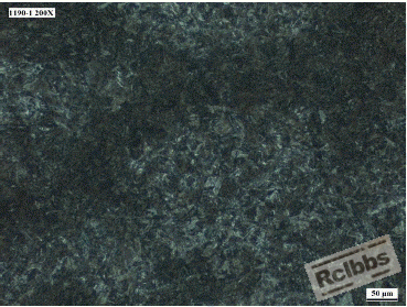

发表于 2012-12-5 19:24:13 | 显示全部楼层
图象尺寸太小了,看不清楚啊

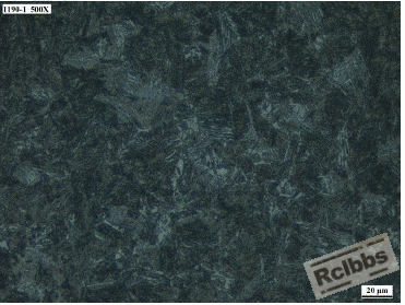

发表于 2012-12-5 19:28:36 | 显示全部楼层
如果单从硬度的区别上看应该有贝氏体的组织产生!

发表于 2012-12-5 16:30:45 | 显示全部楼层
    100X照片反映出组织存在组织偏析,100X和500X结合着看,色泽较淡的区域确实存在少量的铁素体。
    总体的组织应该是回火索氏体+少量的铁素体。至于组织中存在贝氏体的说法,现在应该不能肯定了(除非在未回火是观察)。
    另:LZ金相腐蚀好像偏重。

 楼主| 发表于 2012-12-5 14:22:08 | 显示全部楼层
r_lyy 发表于 2012-12-5 13:54
楼主认为是大量铁素体吗?或许因为贝氏体也不是很多,所以观察起来要很仔细才行的,另由于图片不是很清晰, ...
谢谢您的答复,请问一下贝氏体需要在光学显微镜多少倍才能观察出来?
签到天数: 270 天
发表于 2012-12-5 14:36:01 | 显示全部楼层
也没有规定就是多少倍才能看出来吧!我觉得有经验的原因,也有贝氏体形态是否明显以及量是否大,如果看得不是很熟练的话就从高倍开始看,我也是从高倍看起的,慢慢来!还请高人们指点呢!

发表于 2012-12-5 11:59:53 | 显示全部楼层 |阅读模式
各位专家帮忙看看,这到底是什么组织,在外资一家实验检测机构是:贝氏体+回火索氏体+少量铁素体;我就纳闷了,怎么可能是少量铁素体,还有的是这图片贝氏体也看不明显啊,还跟我说是上贝氏体,我是没看到有羽毛状的?求各位专家帮忙分析分析
