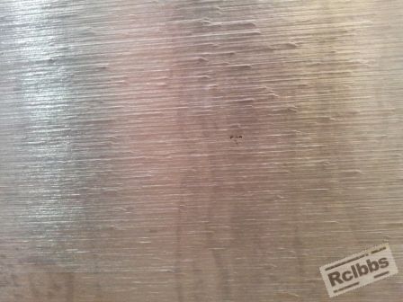

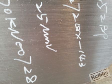

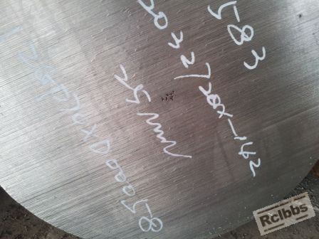

经过酸蚀没有
 楼主| 发表于 2012-12-6 09:30:29 | 显示全部楼层
没有,直接肉眼就可见这样缺陷。
虽然连铸应该允许有一定的缩松,气孔,但这未免太过,不知我的判断是否正确?
发表于 2012-12-5 12:35:45 | 显示全部楼层 |阅读模式
各位:
材料为25MnV, 棒料截面直径390mm,连续铸造生产:
该缺陷是什么缺陷?缩松?大致评级为多少?
棒料1一端

棒料2两端
谢谢大家。
