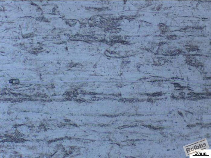

[求助] 请各位帮我看看这是什么组织?奥氏体不锈钢的焊缝组织
签到天数: 55 天
 楼主| 发表于 2012-12-7 12:02:01 | 显示全部楼层
多谢各位的热心帮助,麻烦大家帮忙看看金相是什么问题

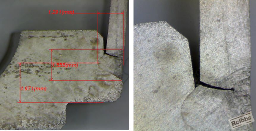

感谢您的热心帮助。您说的宏观照片是指?

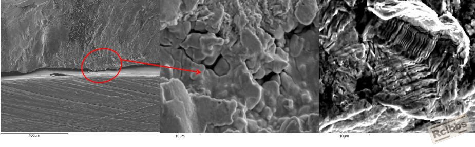

 楼主| 发表于 2012-12-7 12:06:54 | 显示全部楼层
uu263 发表于 2012-12-6 09:51
看上去没有焊合,怎么有明显分层。打下能谱,可能是氧化物。
感谢您的热心帮助。
检测出了氧的存在,含量约在焊缝区域材料提取物成分的0.5%

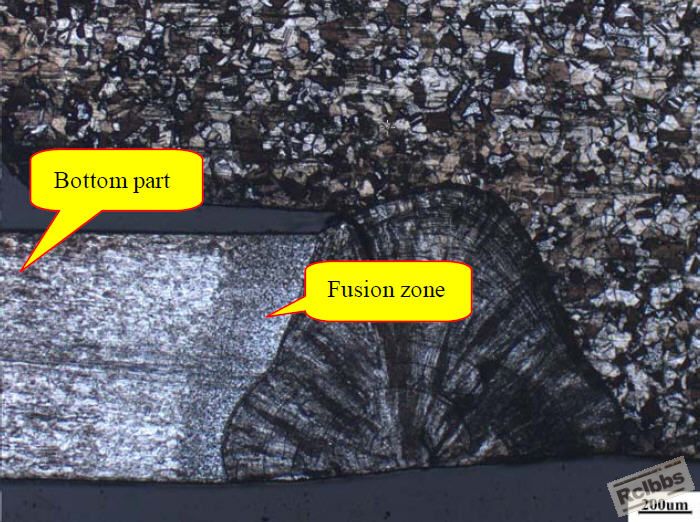

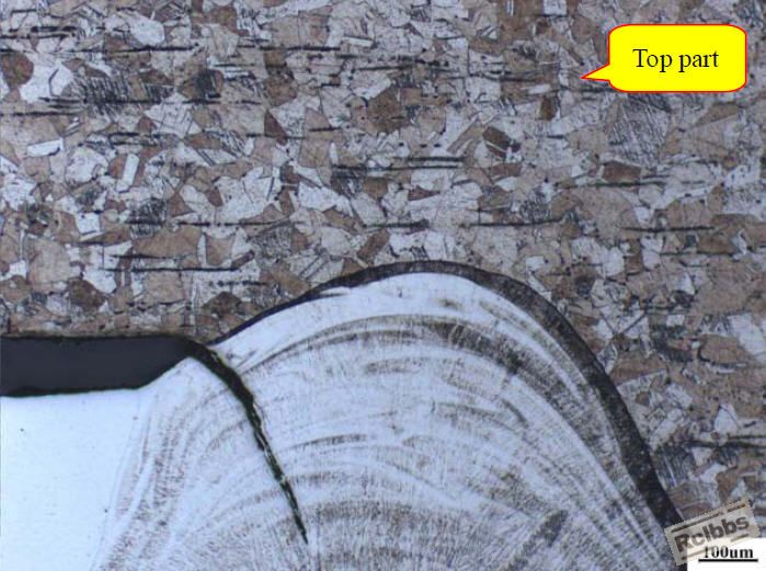

发表于 2012-12-7 13:12:18 | 显示全部楼层
看上去好象基体金属与熔化金属未焊透,熔和部位FUSION有白色的淬硬层,裂纹尾端细而尖锐.我理解为焊接冷裂纹.看看其他人的意见,断裂时候有声音吗??

 楼主| 发表于 2012-12-6 09:21:19 | 显示全部楼层
西渡高速钢 发表于 2012-12-5 20:46
LZ的电镜照片中的组织我无法认定,但箭头所指的地方应该是焊接缩孔(可能主要是不连续焊接所致)。
焊接过程是连续的啊。

发表于 2012-12-6 09:42:12 | 显示全部楼层
lostlove07 发表于 2012-12-6 09:21
焊接过程是连续的啊。
    我的意思是,你应该将冲击断口分析一番,看断口是否正常,同时,金相观察辅助分析比较好。
    至于焊接过程的连续性,你的意思我理解为焊接行为是连续的;而我的意思是即时焊接行为是连续的,但烧熔的焊料凝固过程实际不连续——这是你电镜照片的客观反映。

发表于 2012-12-6 09:51:31 | 显示全部楼层

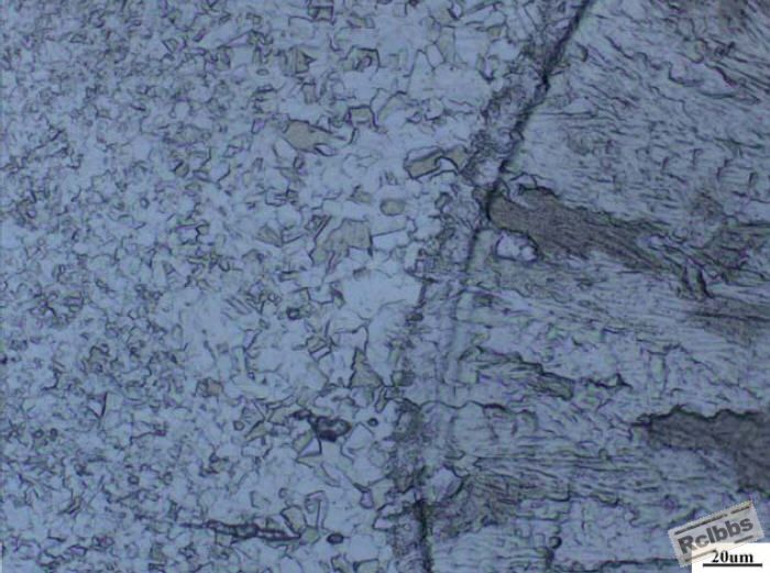

发表于 2012-12-6 10:03:35 | 显示全部楼层
焊接裂纹形成的概率取决与加热的不均匀性以及冷却条件
电镜观察到微孔花样,还有明显的疲劳滑移带.
没有宏观的照片,好难确认

发表于 2012-12-5 20:46:37 | 显示全部楼层

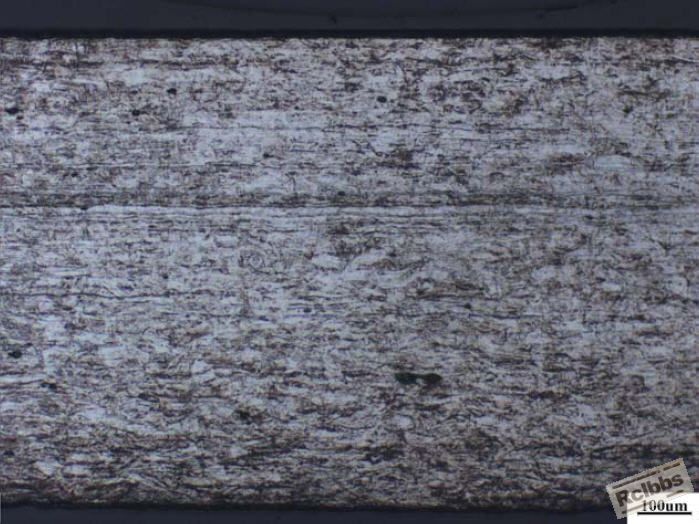

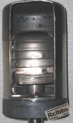

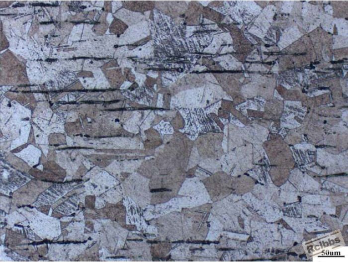

发表于 2012-12-5 15:20:19 | 显示全部楼层 |阅读模式
如图,焊接的结构为SUS304与SUS316的两个零件,采用CO2激光焊进行的焊接。焊接后做渗透试验为发现裂纹,活塞运行约100小时以后开始出现裂纹。
请大家帮我看看这是什么组织,帮忙分析下发生的原因是什么?
