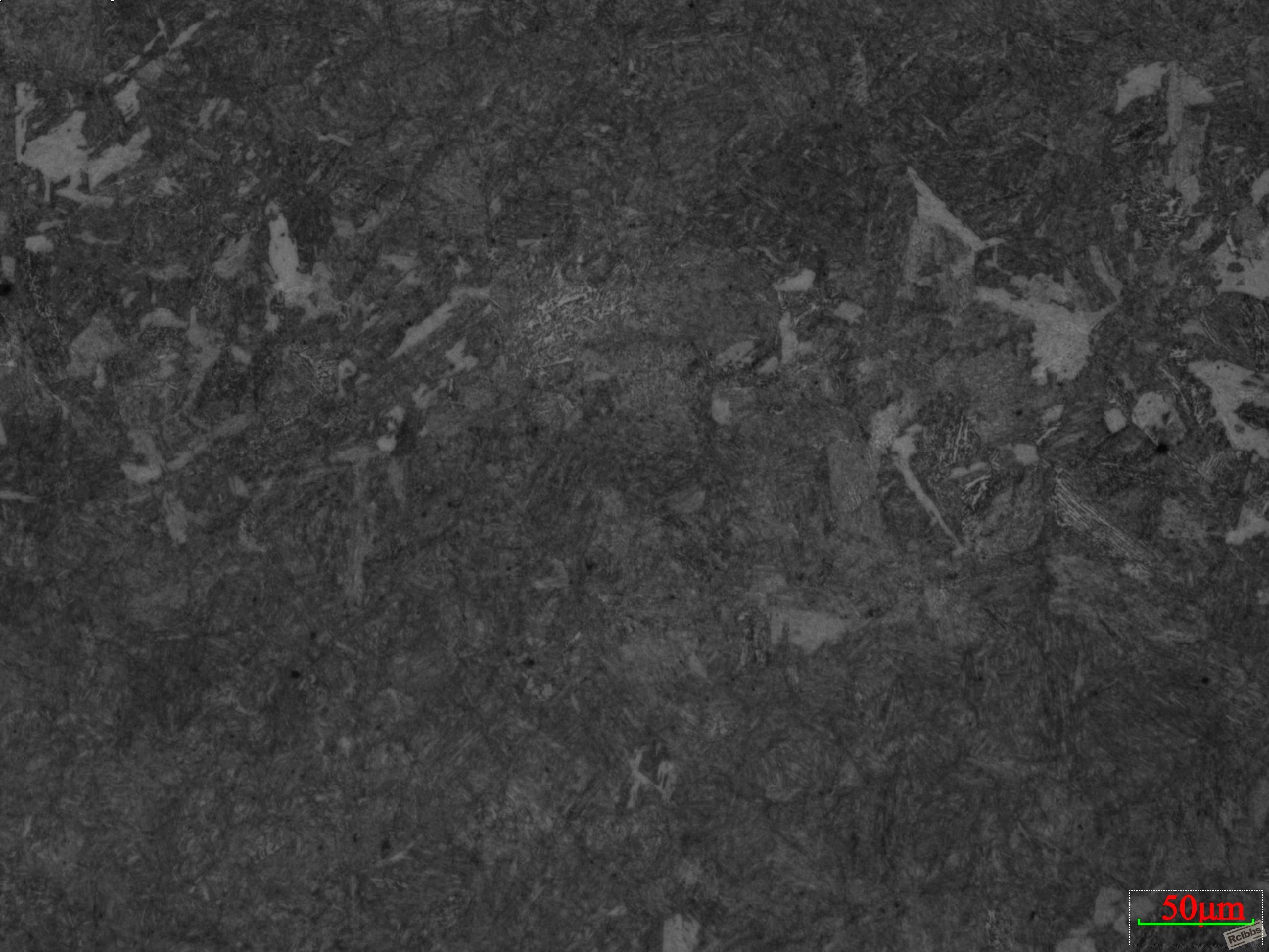

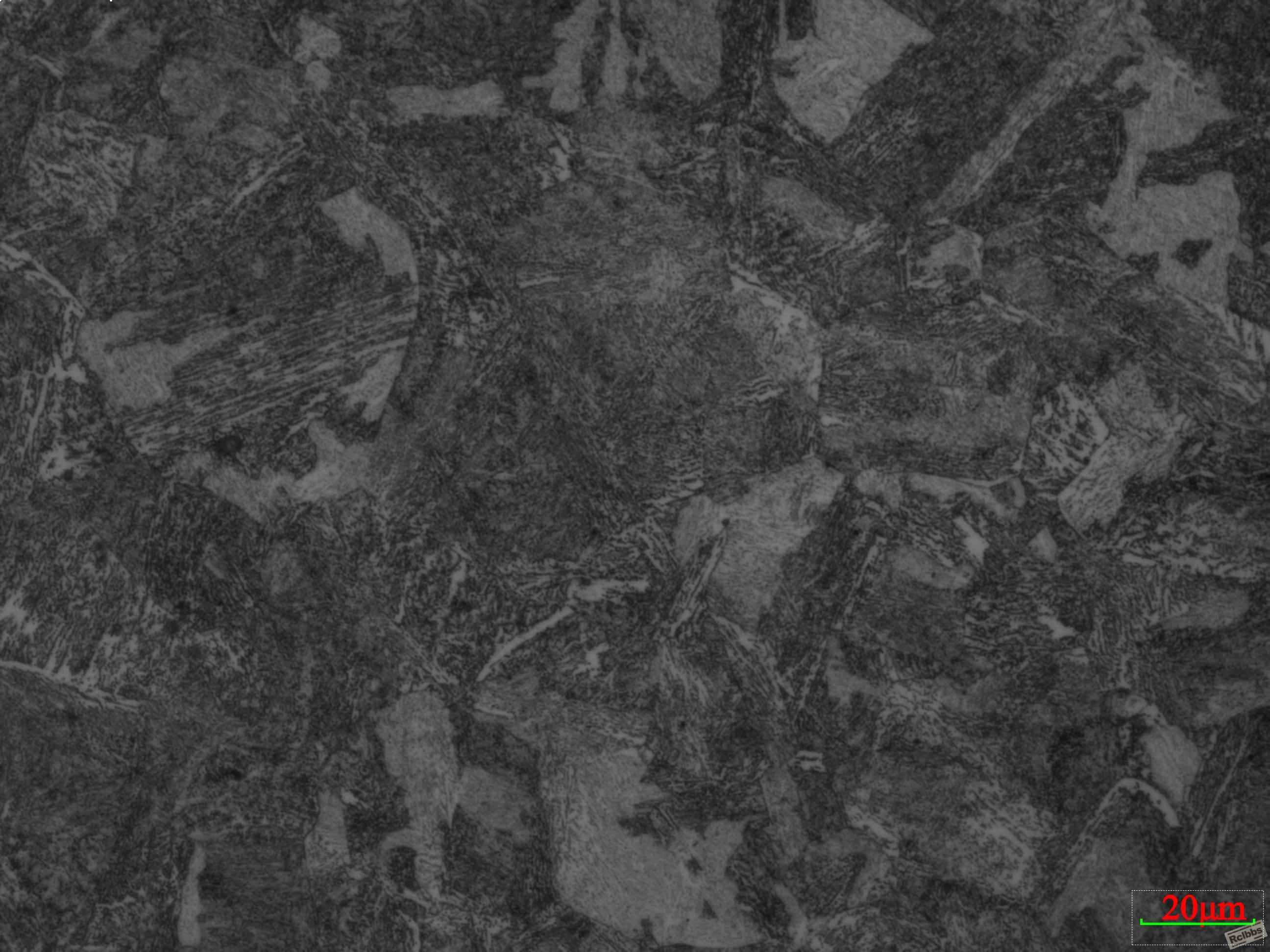

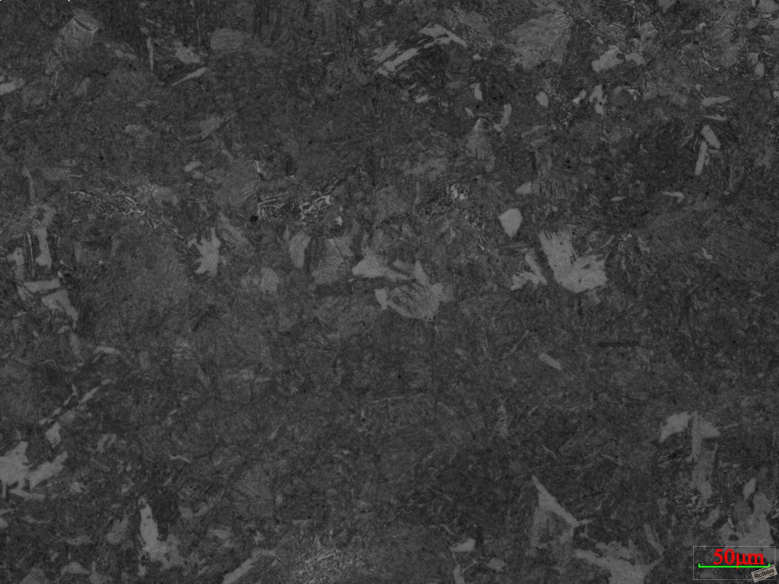

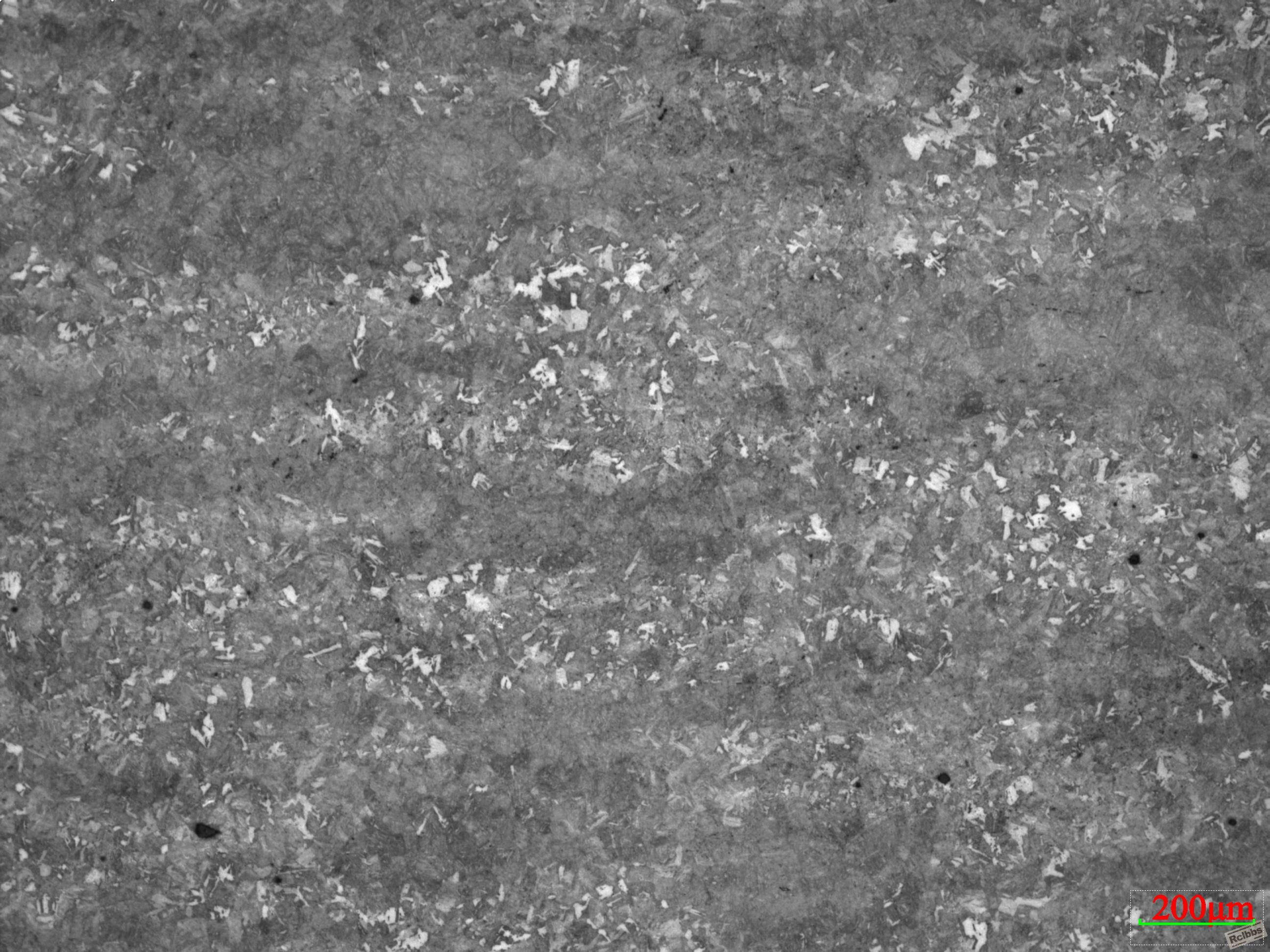

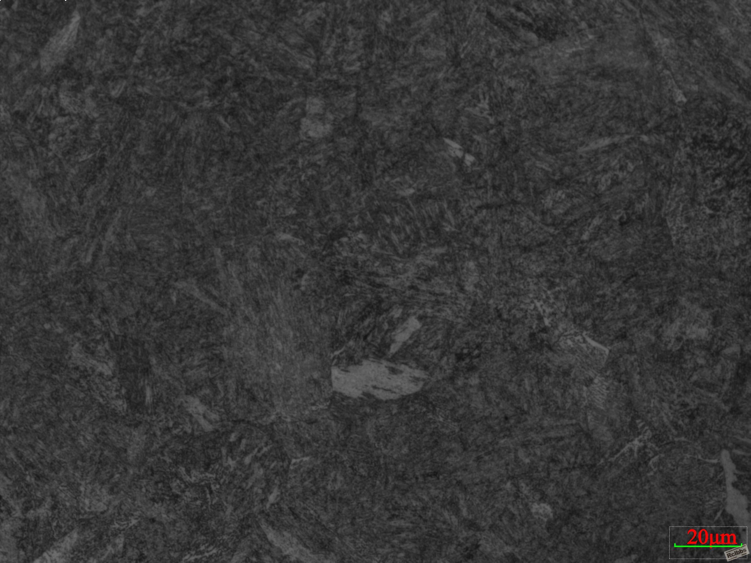

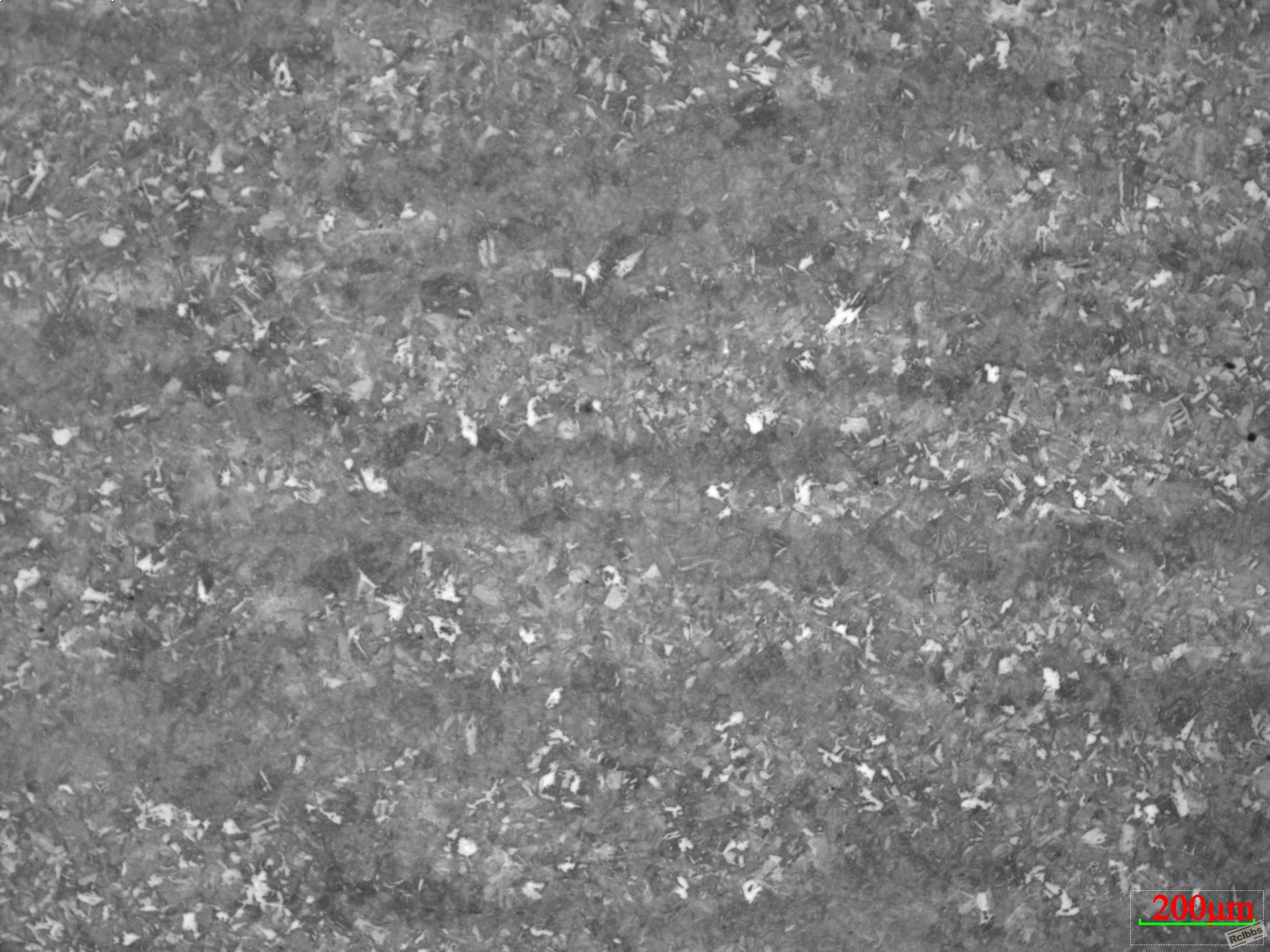

 楼主| 发表于 2012-12-6 08:58:28 | 显示全部楼层

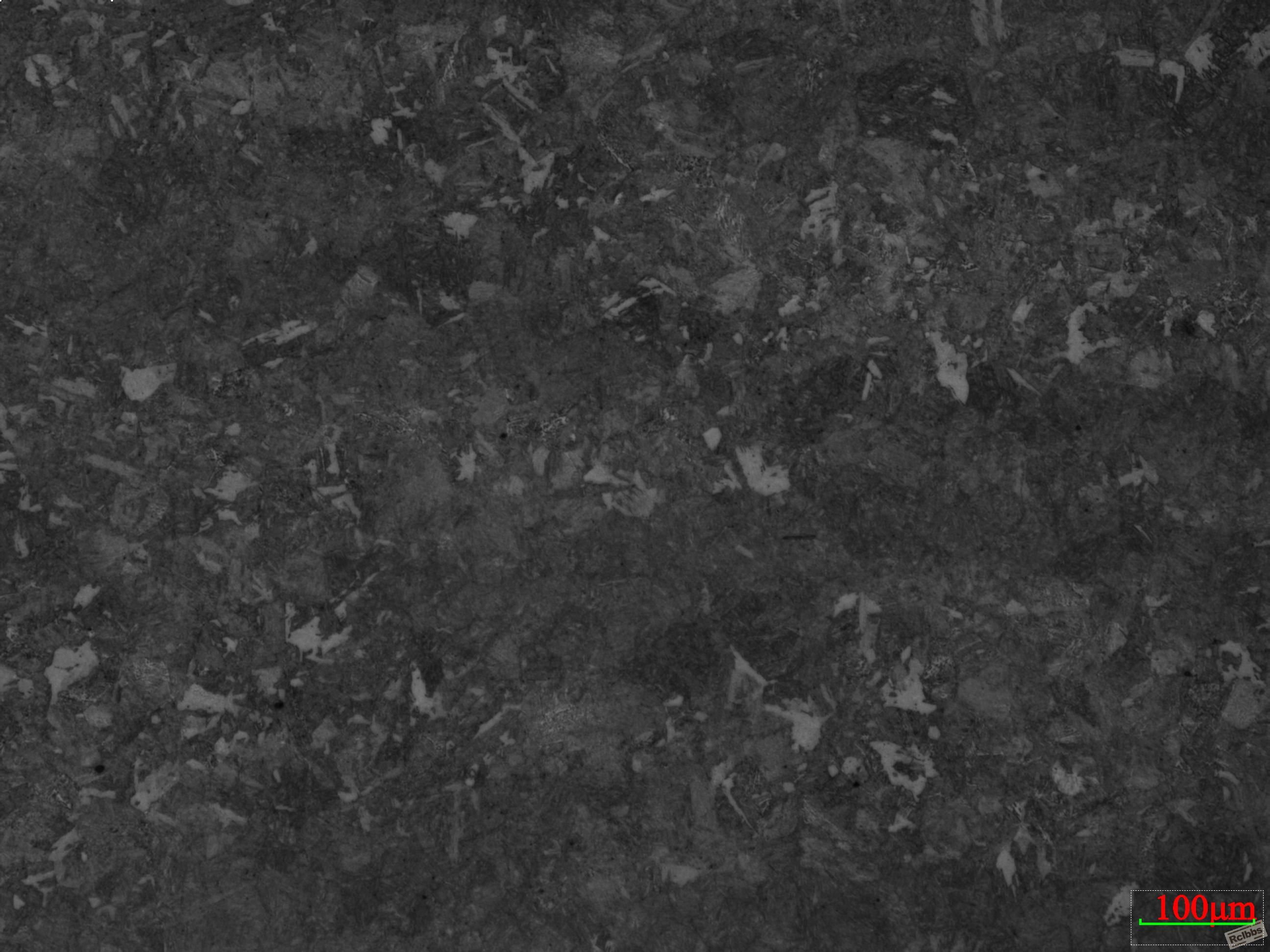

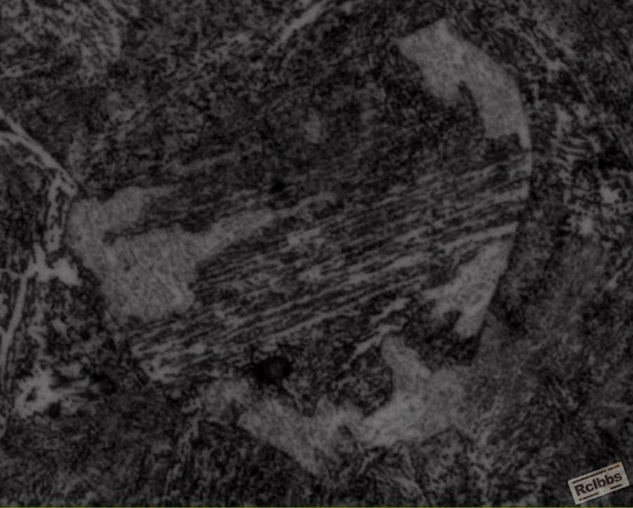

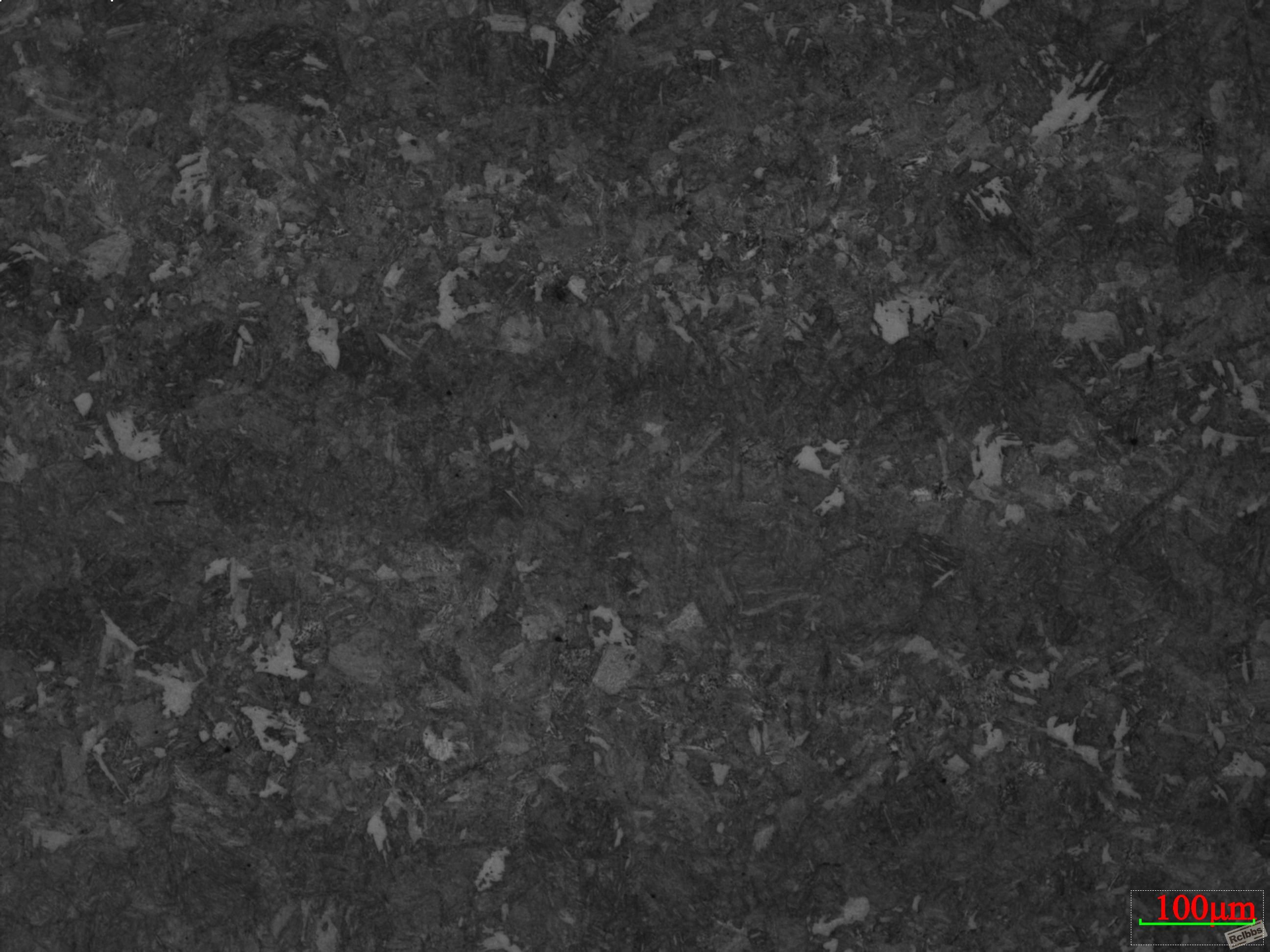

发表于 2012-12-6 10:13:56 | 显示全部楼层
倒是没有看出有成分的偏析存在;根据这样的组织来看,建议你根据你工件的尺寸情况对你的工艺参数再作适当的变动较为合理;个人意见,进攻参考。

发表于 2012-12-5 22:35:18 | 显示全部楼层
不典型的上贝
签到天数: 217 天
发表于 2012-12-5 21:49:55 | 显示全部楼层
偏析,奥化不完全,带状残余,局部过冷度不够产生上贝。建议延长保温时间,或前面加正火。
 楼主| 发表于 2012-12-5 21:33:55 | 显示全部楼层
MYG 发表于 2012-12-5 19:57
最后一张有上贝,淬火冷却不足。
有上贝吗,个人感觉不是很明显啊。只是感觉有回火索氏体+贝氏体+少量铁素体,不知是否正确?
另外,500倍图片中组织颜色深浅差别较大(我个人认为应该都是回火索氏体)的原因,您如何看,是否有原材料偏析的可能?
 楼主| 发表于 2012-12-5 21:36:39 | 显示全部楼层
xiaochuan000123 发表于 2012-12-5 20:00
铁素体偏多,材料尺寸怎么样。你试下用盐水淬火。注意保温时间和回火温度
我认为在低倍下出现的白色组织并非铁素体,在500倍下食看到里面有碳化物颗粒的,应该也为回火索氏体吧。

发表于 2012-12-5 20:00:45 | 显示全部楼层
签到天数: 942 天
发表于 2012-12-5 19:57:30 | 显示全部楼层
最后一张有上贝,淬火冷却不足。
发表于 2012-12-5 19:42:37 | 显示全部楼层 |阅读模式
材质:4330
热处理参数:860℃淬火,550℃回火
淬火介质:油
力学性能偏低,AKv只有30J,硬度HB270-300
以下是金相图片,请高手帮忙分析一下
50×-1
50×-1
100×-2
100×-2
200×-1
200×-1
200×-2
200×-2
500×-1
500×-1
500×-2
500×-2

发表于 2012-12-5 19:54:07 | 显示全部楼层
请首先确定冲击试样长度方向和材料锻造流线方向是否一致。
