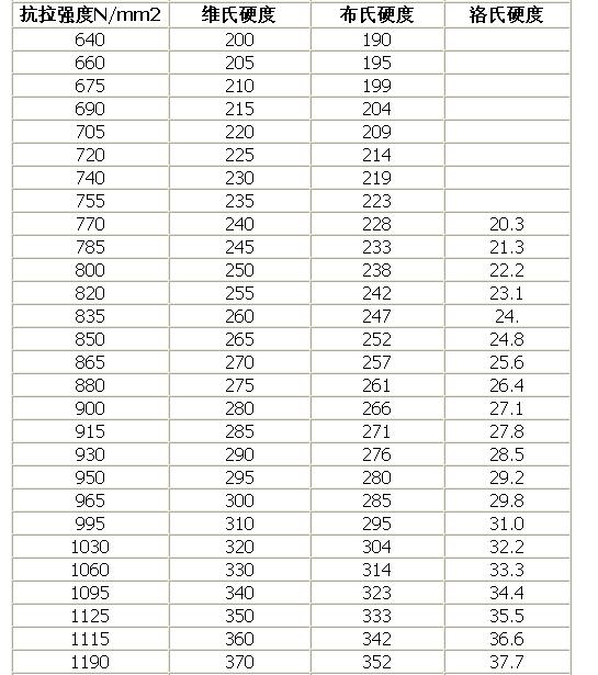

请问一下大家谁知道调质225-290的硬质是多少?

对应的洛氏硬度是:20--31HRC.
[ 本帖最后由 wangqinghua196 于 2007-11-28 11:40 编辑 ]

太感谢了!再问几个230-250HBW   230-255HBW   217-255HBW   229-269HBW   230-260HBW  220-260HBW
                   260-290HBW   217-241HBW
 楼主| 发表于 2007-11-28 12:02:21 | 显示全部楼层
就是那个表格对应的?谢谢!

是啊!就是那个表格对应的.有的写HBW,有的写HBS。W 、 S 分别是指:硬质合金压头和 钢压头,其他没有区别。

可是这个对照表里HRC20.3以下的布氏和洛氏对照就没有了
而我们要做的偏偏是20.3以下的
230-250HBW   230-255HBW 217-255HBW 229-269HBW  230-260HBW 220-260HBW 260-290HBW 217-241HBW
这些相应的回火温度和洛氏硬度是多少呢  周大哥和汪版主请赐教
