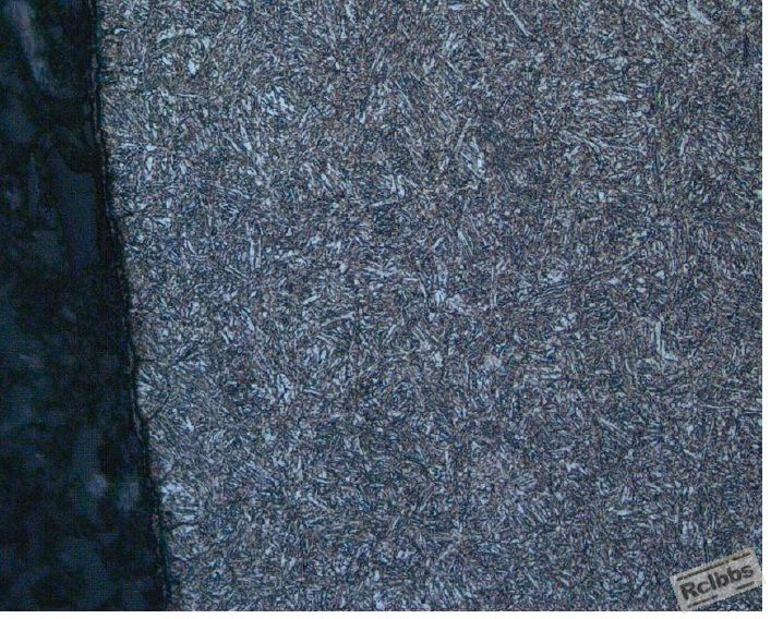

请教一下下面这个金相有内氧化吗? 45# 多用炉调质。

小非专家也请劳烦看一下。上图。

发表于 2012-3-14 16:45:18 | 显示全部楼层
天天小非 发表于 2012-3-14 15:34
45#钢调质过程出现内氧化的几率太渺茫了。
但是在产品锻造过烧的情况下出现内氧化的几率大大增加
谢谢小非
此零件无锻造工序,且表面都经过了加工。只是放在多用炉调质了,有的同事说这张金相有一点晶界的内氧化,我看得不是特别清楚,所以请专家辨别一下。
发表于 2012-3-14 15:34:56 | 显示全部楼层
uu263 发表于 2012-3-13 17:13
小非专家也请劳烦看一下。上图。

10楼图片 沿表面晶界有几条黑色的东西, 那是内氧化吗?
专家不吝指点 谢谢
