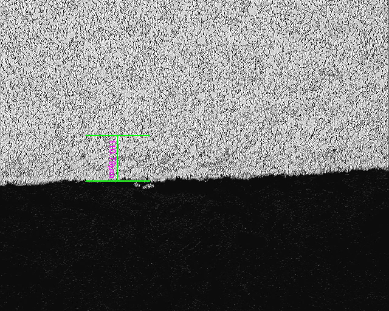

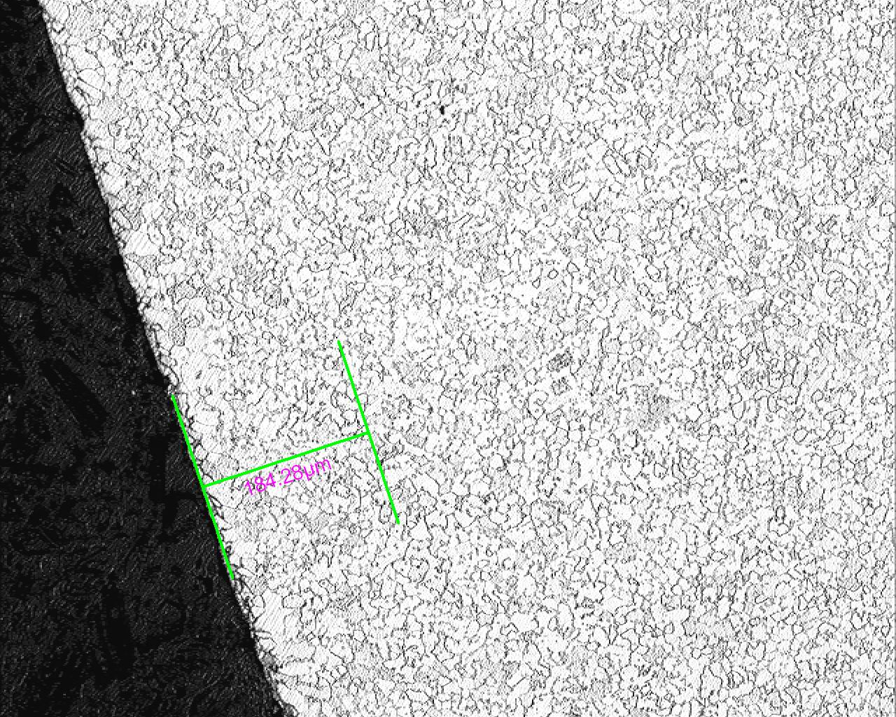

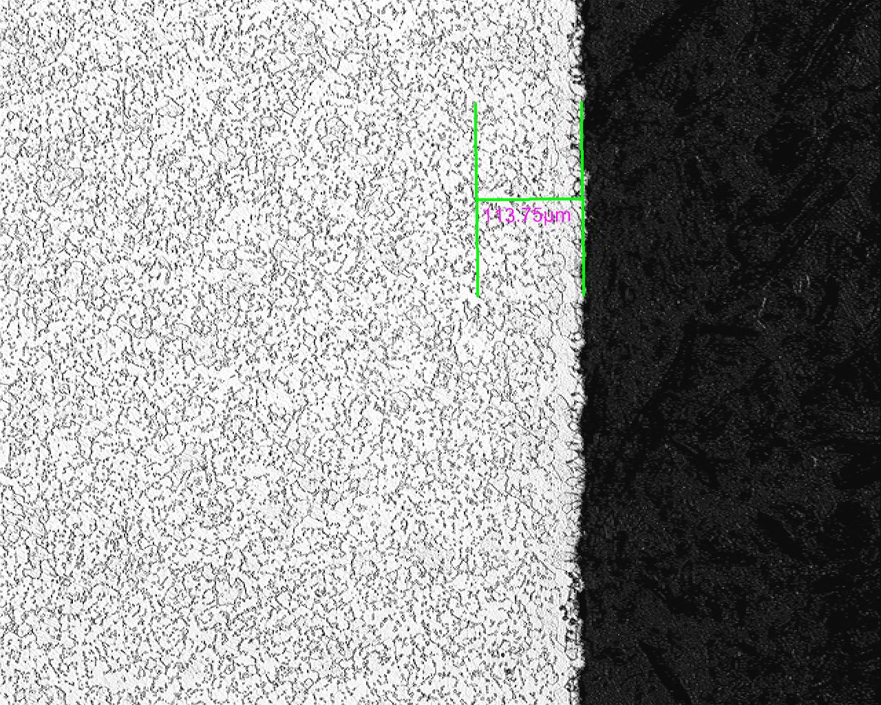

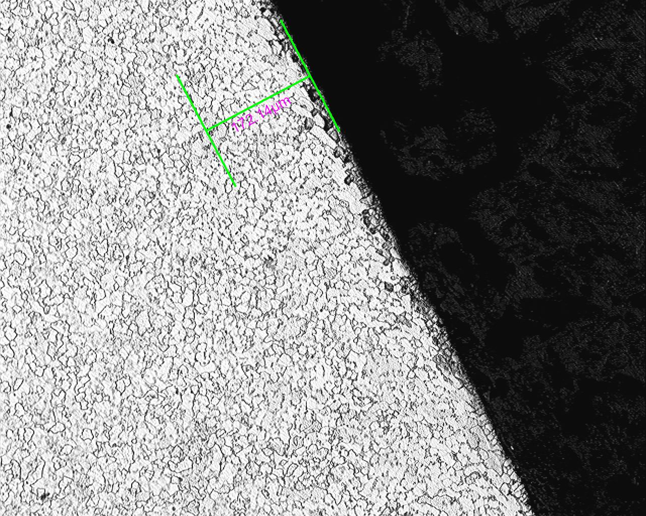

从实际生产过程当中,特别对于中低碳合金钢或结构钢在球化退火后很难判定脱碳层具体深度,特别是贫碳区域的深浅很难有较准确的判定,我们也通过硬度法等书上介绍的众多方法进行实验,但是效果不明显,不知道还有什么方法可以比较准确的判定该区域的深度,比如说什么彩色金相等,在这方面我比较疑惑,书上讲的也比较模糊。以下是我比较疑虑的金相照片,看看是不是有一定的难度!
球化退火,连续进行同样工艺5次处理,主要目的是为了研究在同样密封情况下、同样设备、同样工艺多次处理后脱碳的变化情况。
希望大家能提供好的意见和方法!谢谢!

球化后的中低碳合金钢或结构钢在做脱碳层测量时确实不容易准确测定其深度,特别是球化很好的情况下,用GB224中的方法不易实施.
建议在放大400下测量,通过比较其球化体数量来确实脱碳层深度可得到较好的效果.

发表于 2007-11-28 21:51:24 | 显示全部楼层
建议放大到500X左右吧,这个难度太大了

 楼主| 发表于 2007-11-29 10:25:30 | 显示全部楼层
回复 #5 qzhaoy0519 的帖子
看完后感觉还是有难度,不明白碳化物体积分数怎么测定?请教!

发表于 2007-11-29 10:54:43 | 显示全部楼层
贫C层是不好测量 ,放大到500倍看是比较好的办法,多看就好了
