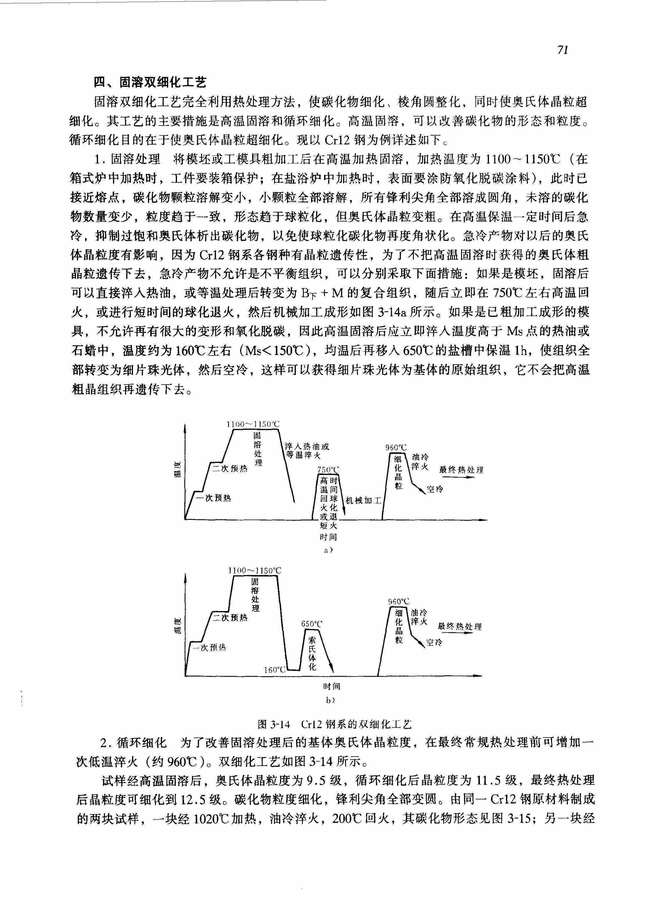

我在一本书上看到这样这样一种工艺:
      在Cr12MoV做1000度保温后油淬,220度回火之前,
先做一次1100度保温后油淬,700度回火。材料的使用寿命会提高很多。这是为什么。
即先进行1100+700的工艺耿建亭

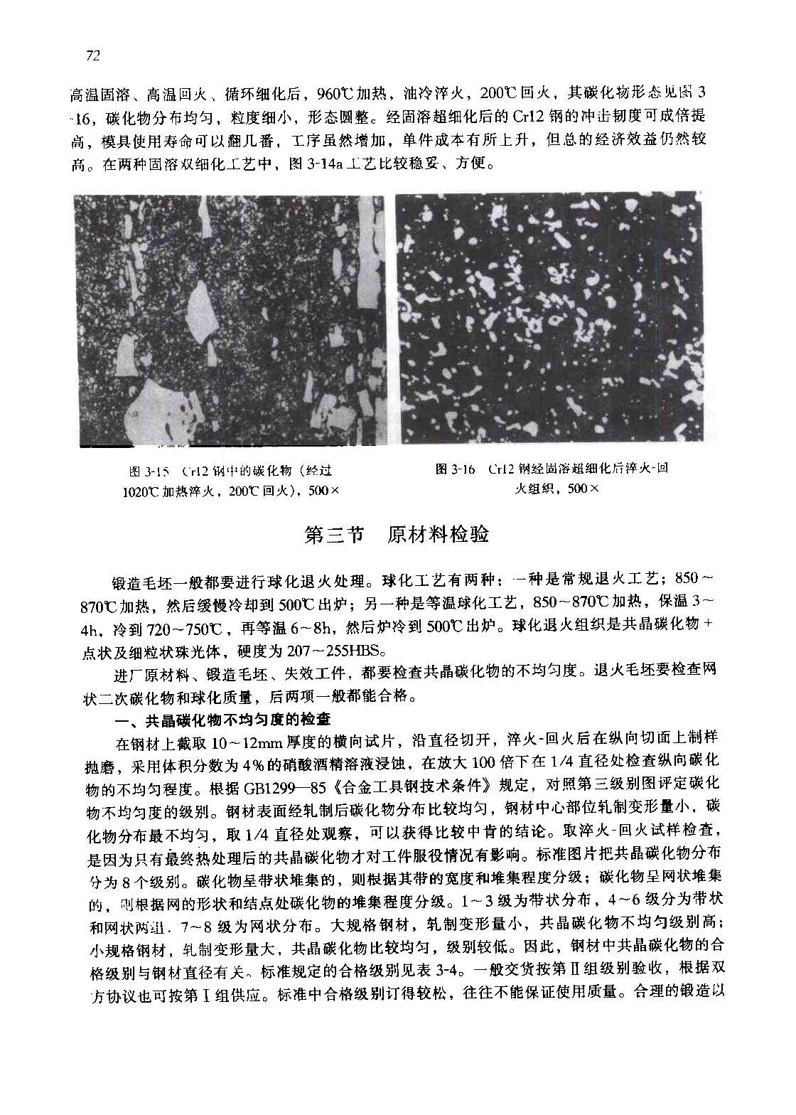

回复 #1 atai 的帖子
是有这样的工艺,称为固溶双细化工艺。目的是使碳化物细化 棱角圆整化,同时使奥氏体晶粒超细化。

发表于 2007-11-29 11:59:25 | 显示全部楼层
这个不光是理论的支持问题了,我做过这样的实验,效果确实不错,但是保温时间上是一个很关键的因素,不然效果体现的不是很明显,至于原理上面霍大侠解释的很清楚了,有机会可以实验一下。

发表于 2007-11-29 18:57:37 | 显示全部楼层
淬火温度与回火温度均属可变量,也有做1080淬,也有做780回的
但淬火温度一般不要再提了,若提到1150,需先检测材料,以免过烧

发表于 2007-11-30 10:01:26 | 显示全部楼层
不知780与700回火在组织上有何区别没有?我曾做过1080油淬780高回,然后低淬低回,效果反而不佳,不知是否操作过程出现问题?

发表于 2007-12-1 15:47:51 | 显示全部楼层
回复 #10 zsq 的帖子
可能你780停留时间太长了

发表于 2007-12-4 17:19:52 | 显示全部楼层
回复 #10 zsq 的帖子
试试高回,应该效果好点。
