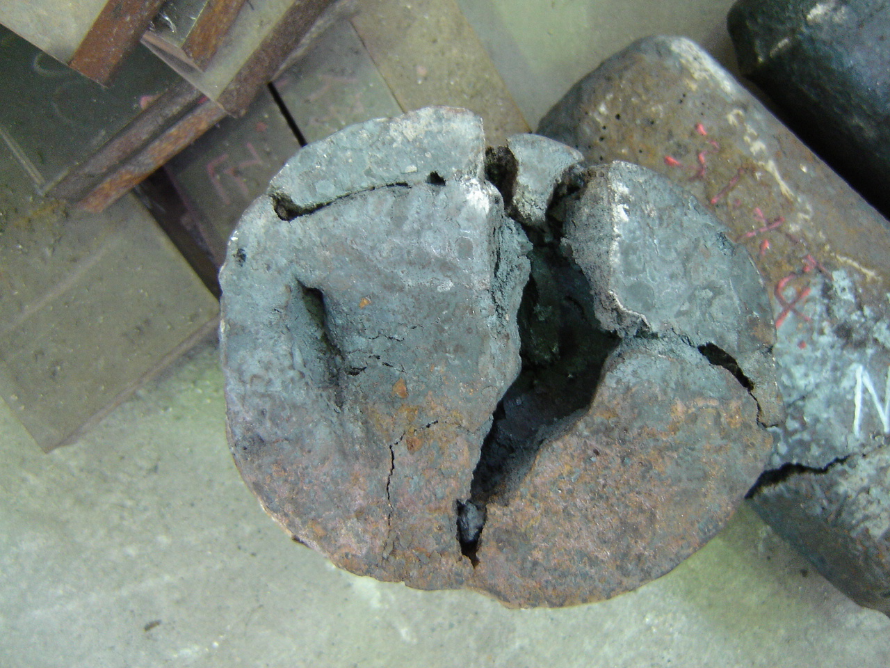

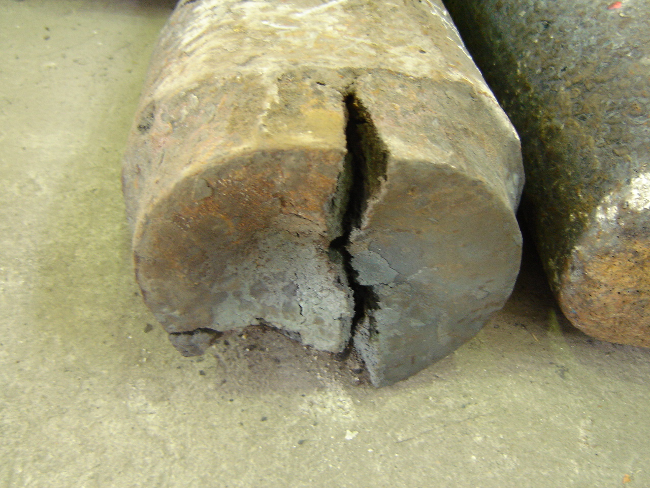

采用50kg真空感应炉冶炼,上注法浇锭。锭坯初锻时冒口处就发生大的开裂,不知道何种原因。请各位专家帮忙分析。
附:
1 大致成份:C 0.8, Si 0.8, Cr 5.0, Mo1.0, V 0.5 ;
2 浇锭因在真空腔内进行,没有办法加发热剂和补缩剂。锭模为圆柱铁模,浇铸完毕空冷后脱模;
3 锻造之前在电炉里加热至1120度保温2小时;
4 锻造后开裂图片和中心解剖图。

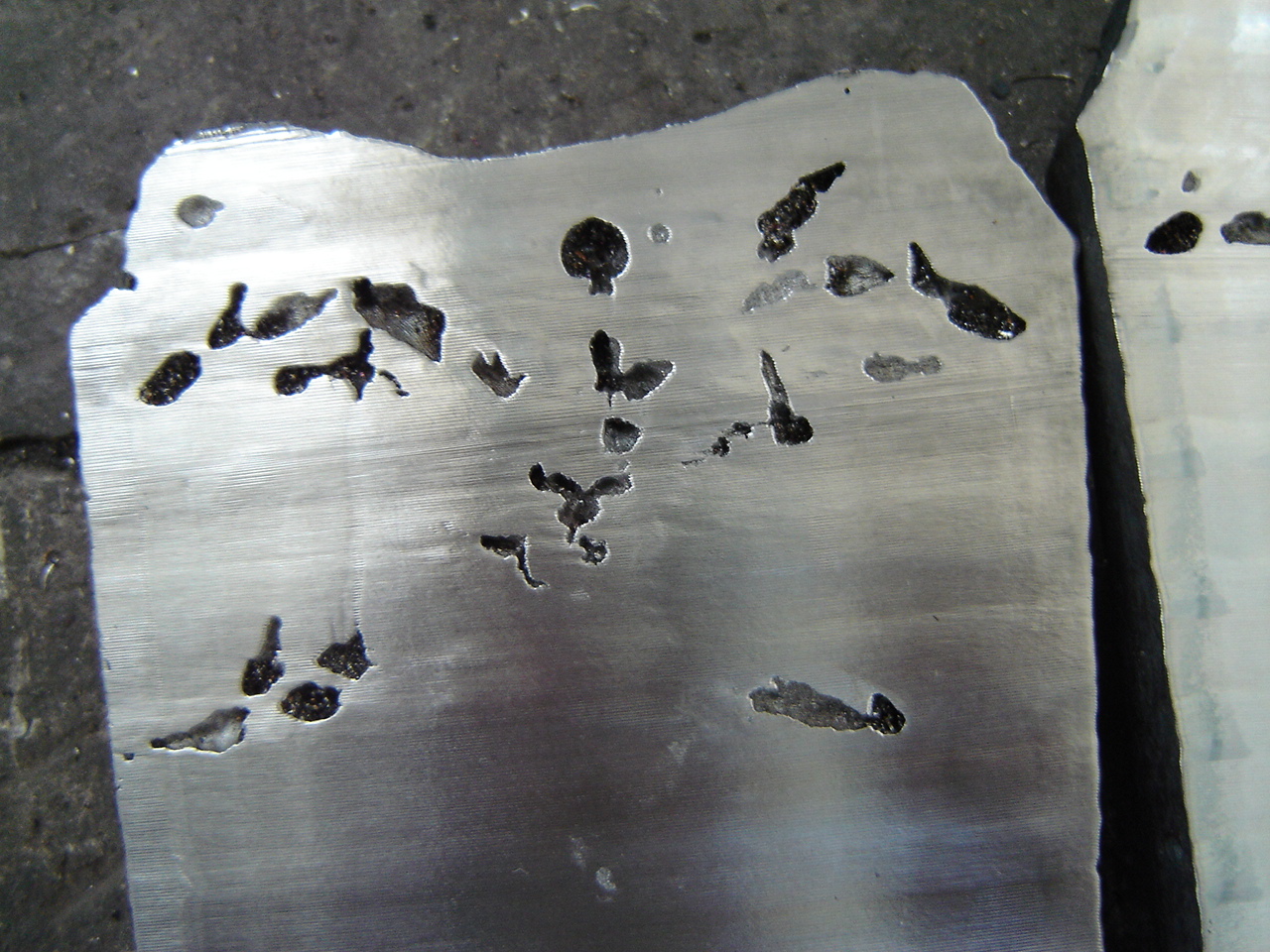

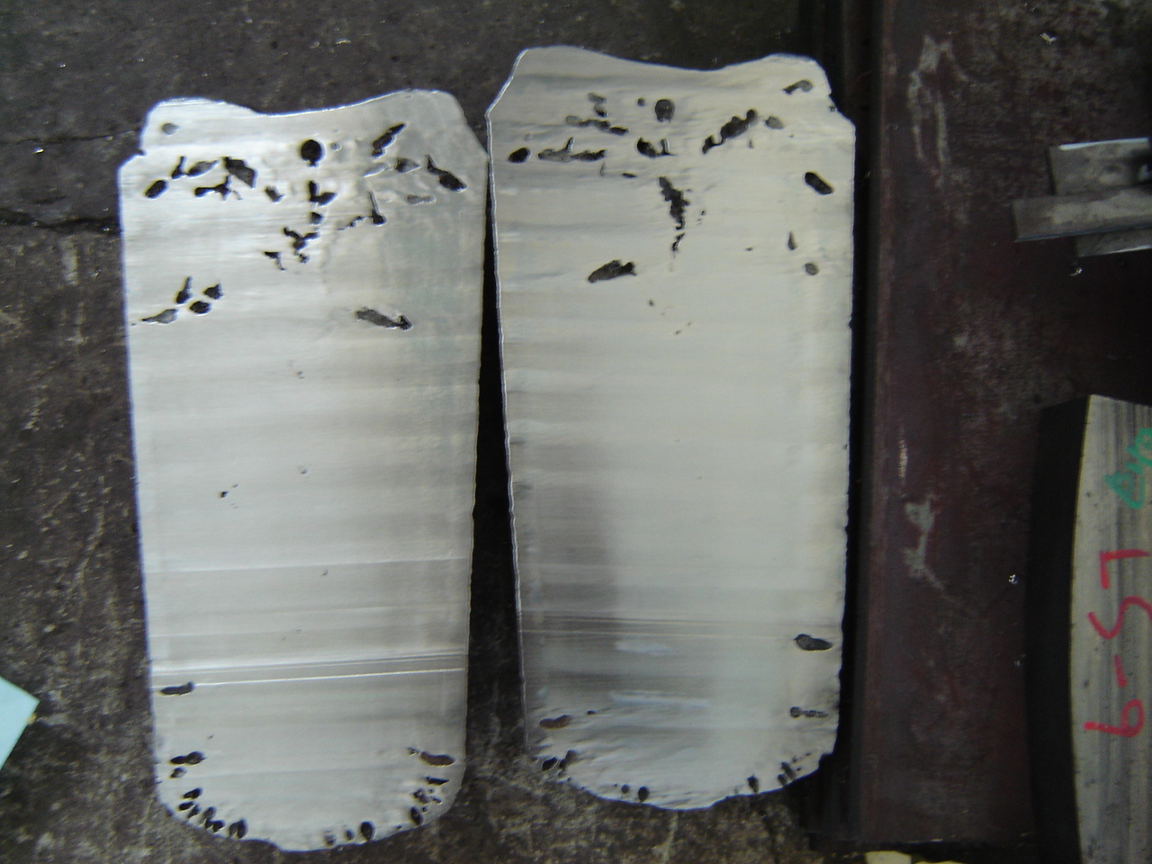

 楼主| 发表于 2007-11-29 10:00:30 | 显示全部楼层
刚开始以为由于浇铸时候的问题导致钢中会有大量的缩松和孔洞。后来看到解剖面时,感觉缩孔并不是那么明显。对于上注法而言,这种宏观组织应该比较正常啊。真不知是什么原因导致开裂的。 :'( :'(

发表于 2009-4-29 15:43:25 | 显示全部楼层
楼主没有吧冒口处却掉吗??
签到天数: 60 天
发表于 2009-5-8 08:31:51 | 显示全部楼层
夹渣.缩孔等.
很明显的,是冒口没有去除产生的.
