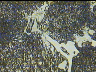

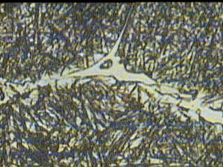

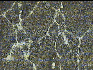

发表于 2007-11-29 10:49:15 | 显示全部楼层 |阅读模式
高手们指导一下哦!
wangqinghua196 + 5 感谢上传!
发表于 2007-11-29 13:41:06 | 显示全部楼层
没有问题,典型的过热组织
发表于 2007-11-29 16:34:36 | 显示全部楼层
机体中形成了粗大的针状马氏体,形成了网状碳化物,在有的地方还聚集,圆润,过烧组织
签到天数: 79 天
发表于 2007-11-30 12:22:06 | 显示全部楼层
图2501左偏下处有一细黑带(缝隙?)可能是碳化物烧熔。
图8001中的碳化物呈棱角状,伴有轻微过烧迹象。
组织为粗大针状马氏体+残余奥氏体,碳化物沿晶界呈网状分布且网角堆集,为严重过热组织+局部过烧。
签到天数: 225 天
发表于 2007-12-1 11:14:12 | 显示全部楼层
这不是单纯的过热,已经具备过烧了,晶界已经熔化了!
发表于 2007-12-1 11:45:54 | 显示全部楼层
如果要判定为过烧,恐怕还缺少点证据吧。晶界熔融?生成莱氏体、晶界黑色氧化才是最典型的特征。
签到天数: 84 天
发表于 2007-12-1 13:20:09 | 显示全部楼层
严重的过热组织,紧接的结合部已经有熔化的痕迹了。
签到天数: 11 天
发表于 2007-12-5 09:08:48 | 显示全部楼层
应该是过烧组织了,典型的蜘蛛网了
签到天数: 304 天
发表于 2007-12-5 09:47:57 | 显示全部楼层
楼主能否提供热处理工艺?
签到天数: 7 天
发表于 2014-11-16 15:48:35 | 显示全部楼层
很好在教学图片,典型在过烧。
