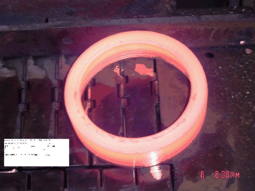

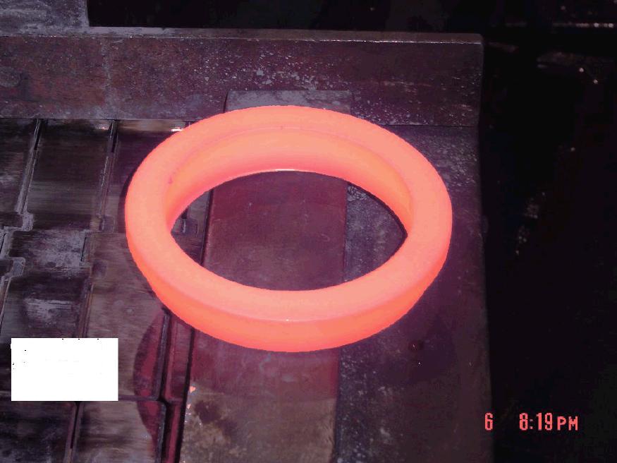

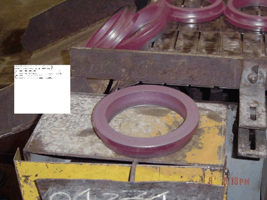

各位,随附为不同温度下的几个轴承套圈的图片,不妨根据颜色判断一下温度,有加分呀!误差在10度以内的得8分,三个全对的加30分。
为方便大家直接查看,已将附件更新为图片。
by addle

发表于 2007-11-30 11:11:56 | 显示全部楼层
这就难猜了,版主难为我们了!
猜一下:
200,700,900
签到天数: 162 天
发表于 2007-11-30 11:12:56 | 显示全部楼层
我来试试
第一张720
第二张845
第三张950
参与人数 1热处理币 +6 收起 理由
Brian + 6 虽没达到要求,但一个已很接近,故鼓励一下! ...
签到天数: 370 天
发表于 2007-11-30 12:57:57 | 显示全部楼层
1、800
2、860
3、920
参与人数 1热处理币 +14 收起 理由
Brian + 14 对了一个半
签到天数: 46 天
发表于 2007-11-30 14:32:53 | 显示全部楼层
680
820
900
签到天数: 370 天
发表于 2007-11-30 14:49:53 | 显示全部楼层
那就是第二个870,第三个960
[ 本帖最后由 zhaodelai321 于 2007-11-30 14:51 编辑 ]
发表于 2007-11-30 17:06:56 | 显示全部楼层
650
840
920
Brian + 10 都相差不远,鼓励一下!
签到天数: 18 天
发表于 2007-11-30 17:57:41 | 显示全部楼层
第一张760
第二张820
第三张920
参与人数 1热处理币 +6 收起 理由
Brian + 6 鼓励鼓励!
签到天数: 138 天
发表于 2007-11-30 19:05:24 | 显示全部楼层
第一张700℃
第二张800℃
第三张900℃
签到天数: 109 天
发表于 2007-11-30 20:42:21 | 显示全部楼层
第一张650℃
第二张860℃
第三张930℃
参与人数 1热处理币 +20 收起 理由
Brian + 20 错了半个!
签到天数: 370 天
发表于 2007-12-1 14:11:08 | 显示全部楼层
请楼主出示答案吧!再猜的话就不是真实水平了
签到天数: 764 天
发表于 2007-12-1 16:35:29 | 显示全部楼层
第一个600
第二个750
第三个850
发表于 2007-12-1 22:04:36 | 显示全部楼层
回复 #6 zhaodelai321 的帖子
第一个没有那么高的温度,可能有650左右的样子,第二个850左右,第三个900以上
参与人数 1热处理币 +16 收起 理由
Brian + 16 感谢参与!
发表于 2007-12-2 13:53:36 | 显示全部楼层
第一个750,钆好后5分钟的温度
第二个850,是淬火温度
第三个有点发白了,900度
参与人数 1热处理币 +6 收起 理由
Brian + 6 感谢参与!
发表于 2007-12-2 16:27:45 | 显示全部楼层
第一个650度
第二个840度
第三个920度
参与人数 1热处理币 +8 收起 理由
Brian + 8 感谢参与!
签到天数: 30 天
 楼主| 发表于 2007-12-3 08:25:27 | 显示全部楼层
正确答案
第一张   635
第二张   870
第三张   935
签到天数: 140 天
发表于 2007-12-8 18:46:47 | 显示全部楼层
回复 #1 Brian 的帖子
680,840,910
发表于 2007-12-8 22:03:29 | 显示全部楼层
回复 #1 Brian 的帖子
由于是照片有一些不明朗因素,我也来试试,不用奖分。
第一张约700℃
第二张约840℃
第三张约960℃
