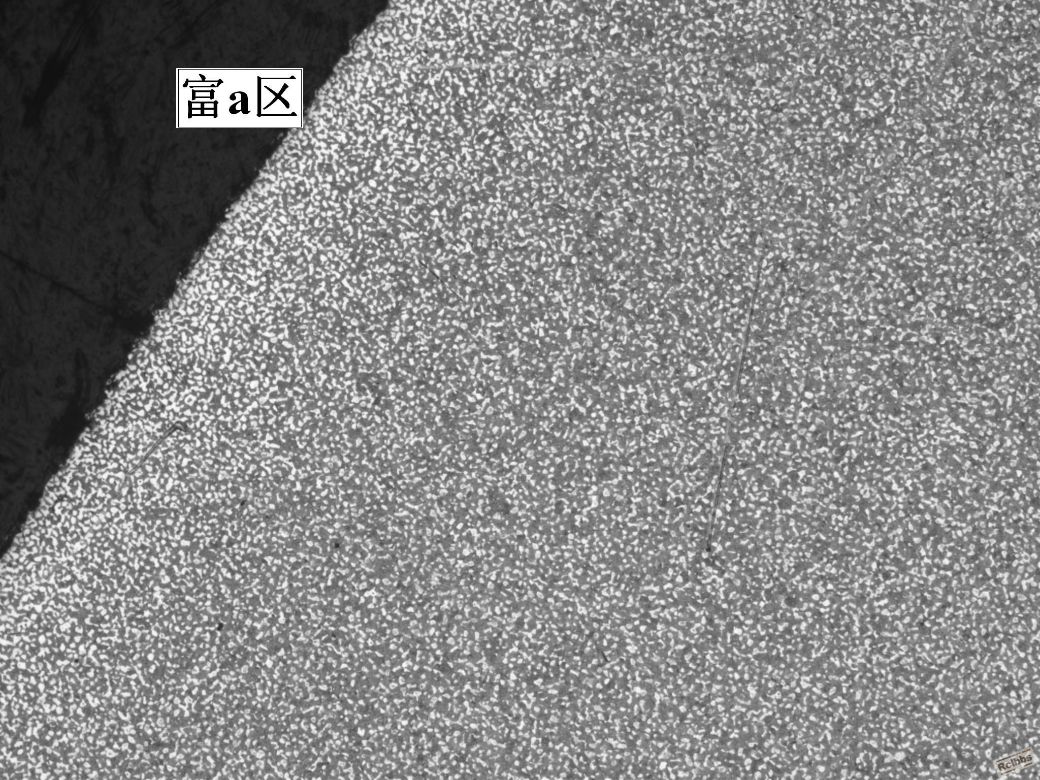

是的,打一下显微硬度很快就测出来了!

发表于 2013-1-24 08:25:15 | 显示全部楼层
和污染有无关系,首先应该想到热处理相关的问题
最先要明白α相的形成,分几部分,哪部分和这本图没关系,
而哪部分影响较大,多想想就明白了。
不过如果只是金相的话,那可能就麻烦点

发表于 2013-1-14 15:40:28 来自手机 | 显示全部楼层
如果要形成书面的话语还是叫阿尔法层吧!
金相阿尔法层深度,个人感觉与评定脱碳层感觉上差不多。
发表于 2012-12-6 10:38:55 | 显示全部楼层 |阅读模式
发一张TC4的金相照片,边缘与心部对比明显α项较多,请问能这种程度的富α区能叫α污染层吗?
