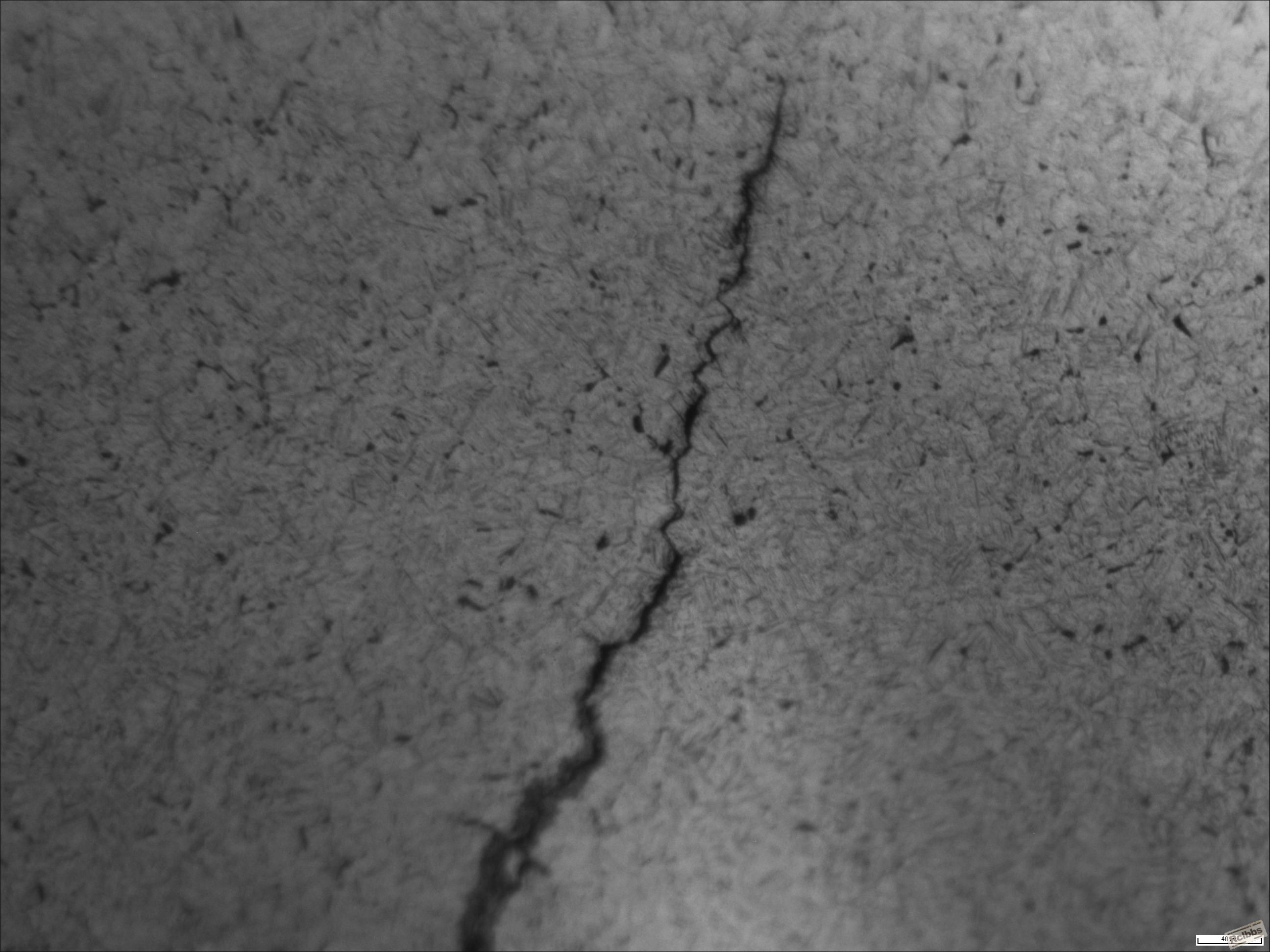

没有粗晶粒啊,而且晶粒大小比较均匀,应该没有过热。在整个剖面都有黑色物弥散分布,怀疑内氧化也没有道理。我认为这应该是屈氏体组织。裂纹的起源处应该是表面,从金相看,表面黑色组织较中部区域要少,因为表面冷速更快,马氏体组织比例高是正常现象。
10毫米大致在45钢水冷的临界冷却直径附近,这时候淬火确实要小心,如又不及时回火,很容易开裂,建议改水淬油冷。

发表于 2012-12-13 08:30:15 | 显示全部楼层
个人认为也是沿晶界析出的屈氏体!主要还是高温的时候冷速不足所致!
裂纹的话,同意LZ观点,可用水淬油冷解决!

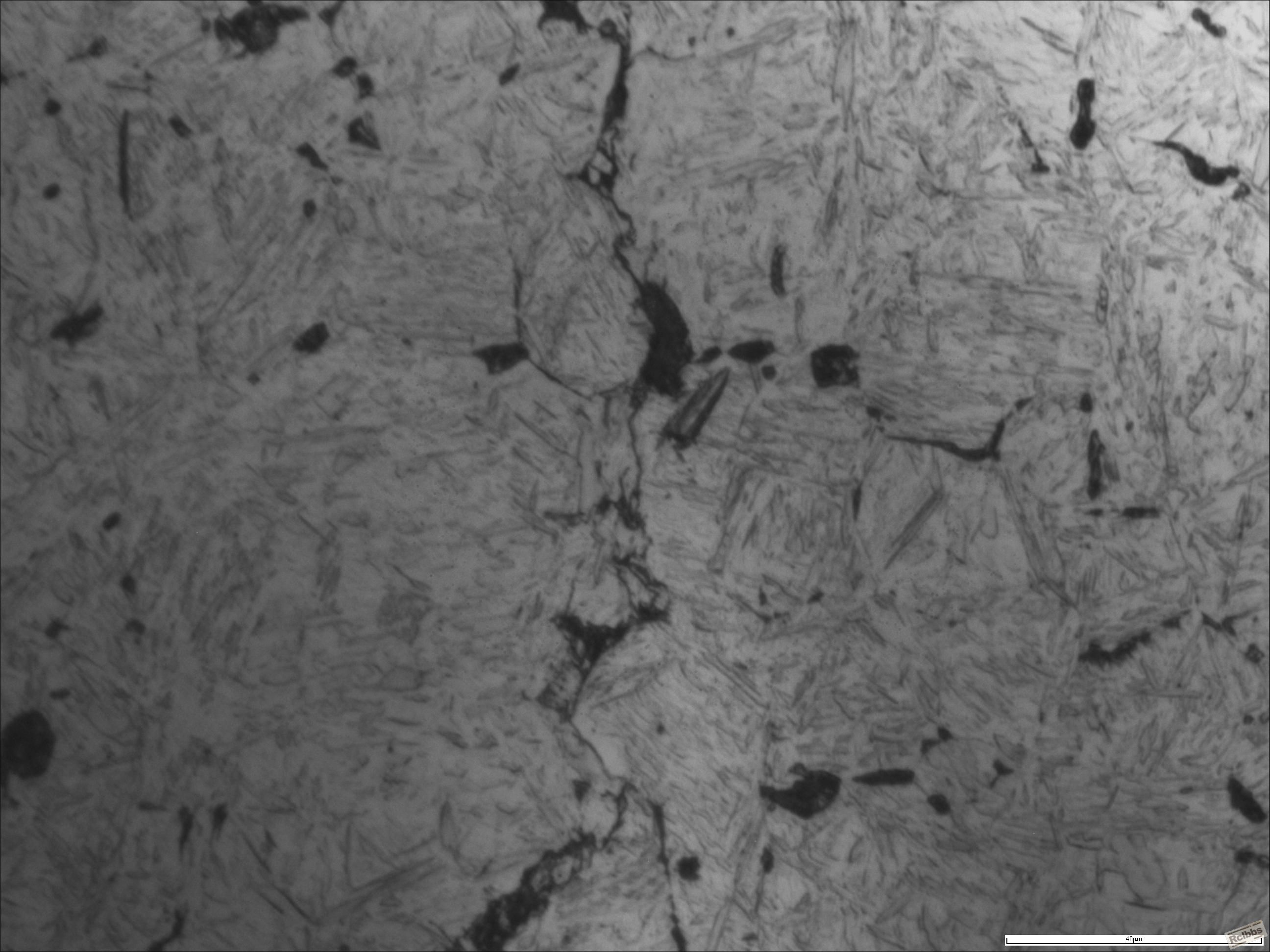

发表于 2012-12-7 13:44:47 | 显示全部楼层
好象晶界氧化。
在不腐蚀情况下看看

发表于 2012-12-13 00:03:16 | 显示全部楼层
黑三角,内有氧化物,可能是晶界氧化

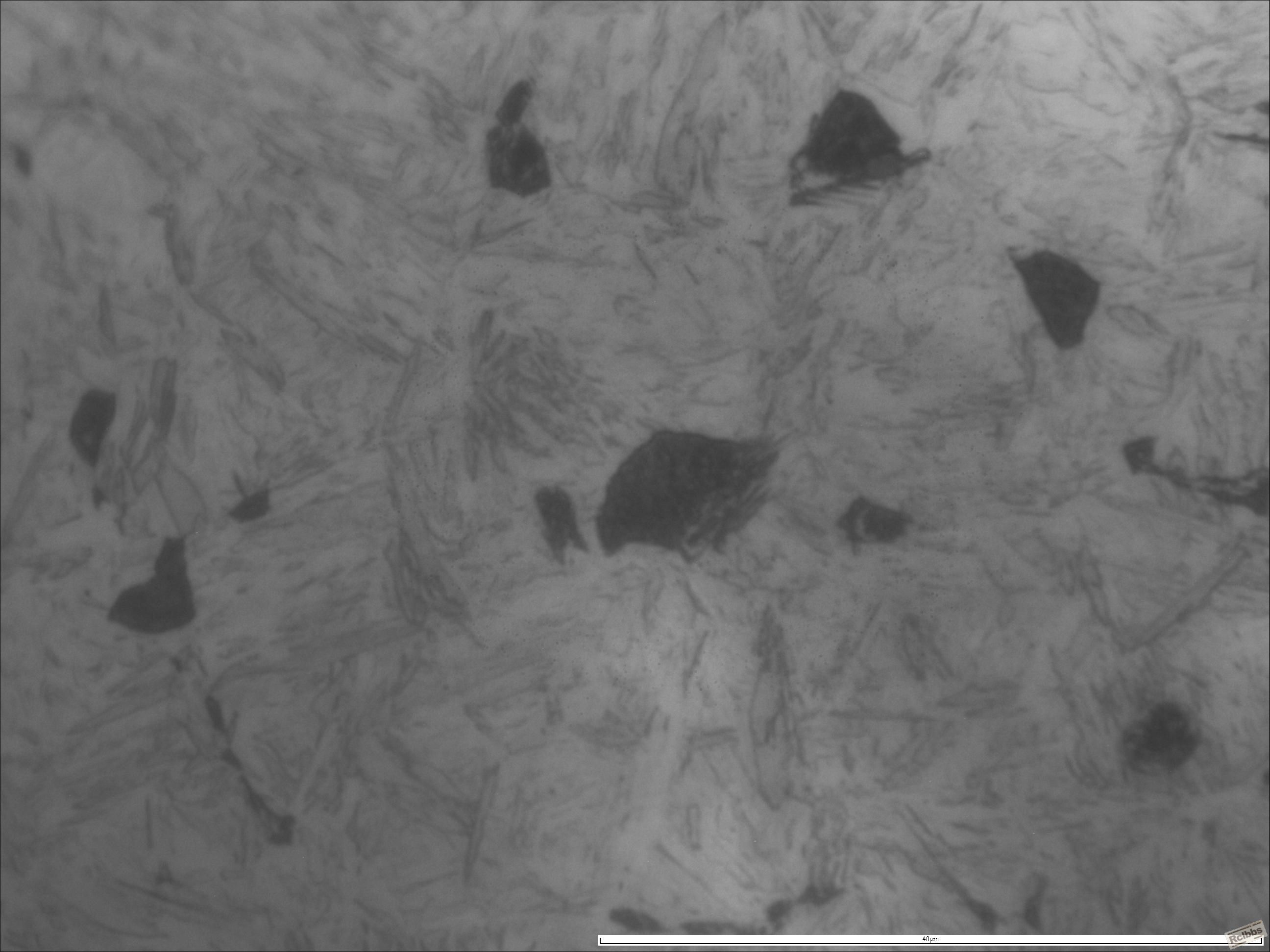

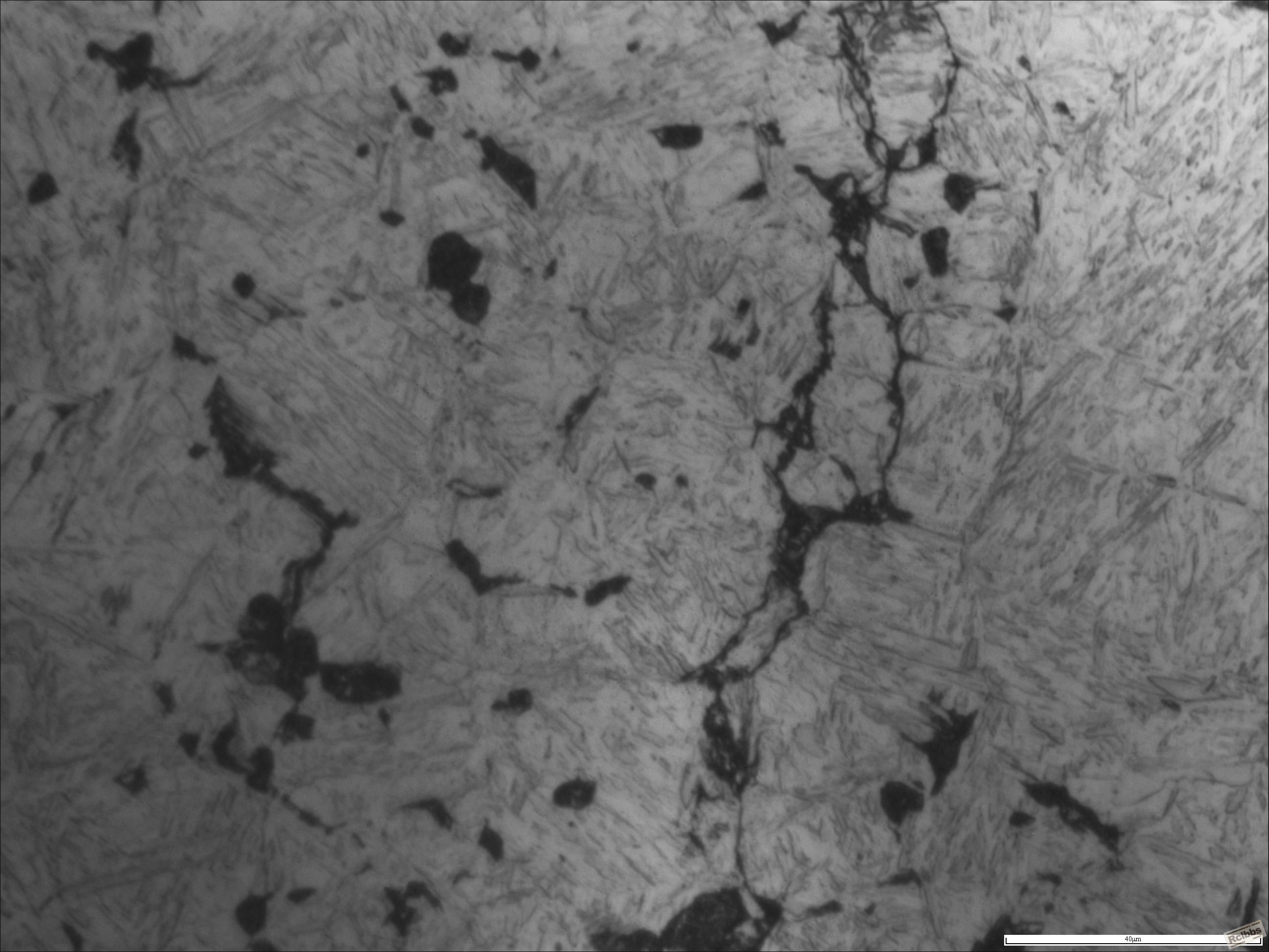

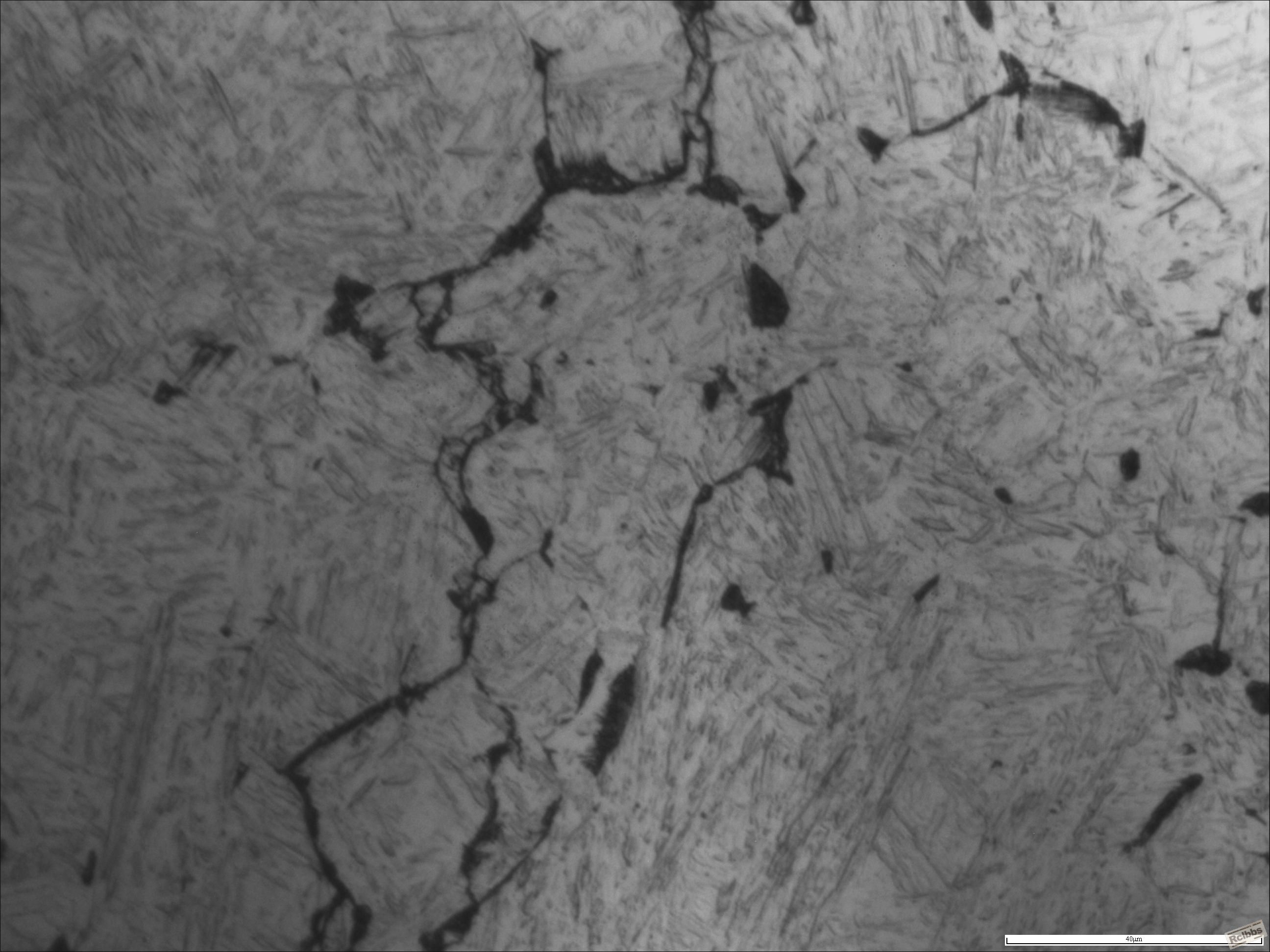

请各位帮忙看看下面的几幅金相
条件说明:
零件为直径10mm的圆柱件(长约50mm),材质为45钢。
空气电阻炉,观察金相前的热处理工艺:840℃保温10min,水淬(未回火),淬火后发现裂纹(纵向裂纹),
金相图片为横断面的金相组织,金相图如下:
请教问题如下:1、是否为沿晶裂纹,产生原因?2、晶界处的黑色组织为什么?3、如何控制?

发表于 2012-12-6 15:57:00 | 显示全部楼层
原材料夹渣(或夹杂)引起的淬火裂纹,建议有条件电镜能谱测定一下那些黑色块状主要是什么元素组成的。

 楼主| 发表于 2012-12-6 16:02:03 | 显示全部楼层
为什么这些黑色的组织都在晶界呢,机理是什么啊?听工人说可能加热的时候温度实际比840高点。
发表于 2012-12-10 08:04:29 | 显示全部楼层
inge8000 发表于 2012-12-7 15:05
已经看过了,没有夹杂,但是晶界氧化可以在不腐蚀的状态下看出来吗?
如果在不腐蚀的情况下可以看出晶界氧化,是锻造过烧的可能性最大。
发表于 2012-12-8 13:44:08 | 显示全部楼层
裂纹是延晶的。
黑色的像是过热产生的晶界氧化。
建议楼主测一下炉温均匀性。

发表于 2012-12-6 17:50:28 | 显示全部楼层
inge8000 发表于 2012-12-6 17:00
你没看出晶界?那你就说说夹杂,给出点实际的说法,别说些不靠谱的
我还要怎么给你说啊?我都给下定义了,淬火纵向裂纹就这两种情况(除非你们原材料检验太瞎,有原始裂纹),金相图片一对比不就清楚了嘛!

 楼主| 发表于 2012-12-6 17:00:56 | 显示全部楼层
ljlccy 发表于 2012-12-6 16:34
没看出来你图片中的晶界,所有图片中的黑色相应该都是夹杂,要么就是制样的问题。
