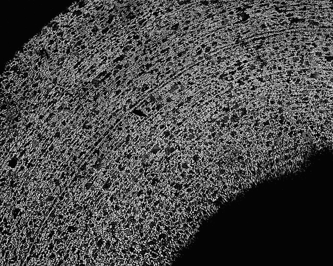

流线照片,请行家指点

回复 #1 wujunfeng610 的帖子
这是金相照片吧,怎么做的,方法介绍一下呀!
发表于 2007-12-1 17:31:56 | 显示全部楼层
说一下什么材质,主要关心什么东西,才好讨论啊
签到天数: 27 天
发表于 2007-12-1 20:10:48 | 显示全部楼层
应该是中碳结构钢或中碳合金结构钢弯曲后的流线,很好呀,看不出什么问题

发表于 2007-12-2 17:46:49 | 显示全部楼层
很想知道楼主用的什么溶液腐蚀以及放大倍数?

发表于 2007-12-3 00:34:23 | 显示全部楼层
非常清晰的金属流线图片。

发表于 2007-12-3 06:03:55 | 显示全部楼层
有制样技巧在里面,可能同样的腐蚀剂,别人就做不出来!
关键是要专业水平的,什么腐蚀剂不重要!
常用的金相制样腐蚀剂就可以!

 楼主| 发表于 2007-12-3 18:45:21 | 显示全部楼层
材料为30CrMnSiA钢板,冷弯成型!
腐蚀剂也就为通用的4%硝酸酒精!照片为100倍.
我就是觉得该照片比较漂亮才发上来,金相照片很多都很精美.只要有兴趣用心做,就能发现美.金相其实很有意思.看到这个论坛终于感觉这个专业有前景!

发表于 2007-12-4 21:39:07 | 显示全部楼层
好像不应该叫流线吧?
1 首先照片做得很好。
2 我的观点,照片显示的就是带状组织分布,不应该叫做流线。
3 金属流线一般是宏观观察结果,用20%HCL热浸蚀检查。

发表于 2007-12-5 11:45:24 | 显示全部楼层
回复 #16 motion_0576 的帖子
完全同一你的观点。这其实就是带状带来的流线视觉。

发表于 2007-12-5 13:39:07 | 显示全部楼层
回复 #17 liyuxin19980825 的帖子
按照楼上的提示,这并不代表是该金属的锻造流线?只是带状组织所造成的视觉误解.
也就是说 该金属的流线很可能与图中的流线垂直,那这样子,在失效分析中我们就很容易误判了?
最近可能要做一批失效Cr12MoV模具的锻造流线检查,如果到时候能有清晰的金相照片我传上来大家看看!

签到天数: 69 天
发表于 2007-12-5 22:30:02 | 显示全部楼层
流线是模锻才会明显的,自由锻一般做不出来。模具材料锻打就是为了消除带状碳化物分布等缺陷,有锻造比要求,属于自由锻,恐怕你做不出流线了,但可以浸蚀出带状组织(如果有的话)。

 楼主| 发表于 2007-12-6 18:39:17 | 显示全部楼层
终于看到不少行家对我的这个帖子的经典评说,谢谢!也达到了我发该帖的最终目的.
在这里引用《金属学原理》(候增寿 卢光熙 上海科学技术出版社 1990年第一版1995年第三次印刷)中的原话进行一点补充说明:"在热加工过程中,在晶内偏析而形成的杂质富集区的夹杂物、第二相等都沿形变方向延伸,使金属材料在热加工后具有与木材相似的纤维组织.这种组织叫流线."
