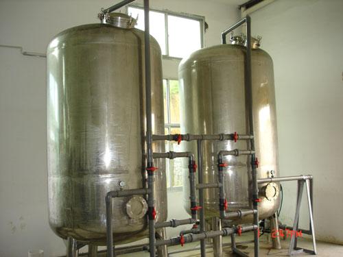

软水处理就是水的软化处理=就是将水的硬度降下来=利用科学的方法将水中的钙镁离子除去。
具体工艺是:1.气暴 除去水中的臭味 2.混凝沉淀 利用化学药剂将水中的部分金属离子除去。同时使其混凝着水中的大颗粒杂质沉淀。3.沙过 4.软化 利用阳离子或者阴离子交换树脂,置换出水中的钙镁离子。5碳吸附过滤。
