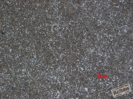

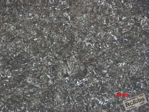

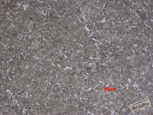

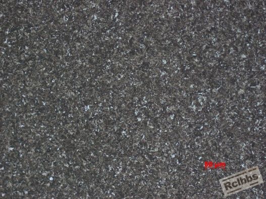

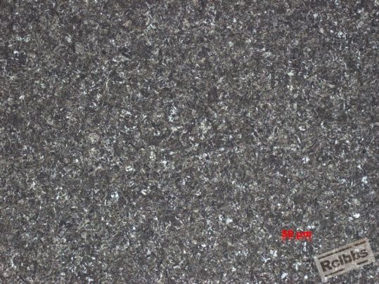

    LZ展示的照片是否回火了?若没回,那你的腐蚀就显得过了。但我估计你的试样已经回火,至于是低回、中回还是高回,还确实比较难确定,似乎中回的可能性最大。
    由于淬火温度的不同,淬火组织由细及粗,但组织描述最好就叫“回火索氏体(或屈氏体)”,其中出现白亮点状或小块状,很难肯定是残余奥氏体(应该也不是),可能因保温时间问题,这些区域的C量稍浅,腐蚀后与周围比较表现的亮一点而已。
    从展示的一系列照片看,表明22MnB5这种材料不错啊,淬火温度范围如此宽,且950°淬火的组织也不算怎么粗大啊,要知道,LZ的标尺在那里,比对一下,应该是200X吧,看不到什么魏氏组织啊。
    期待LZ给一个真实的热处理工艺和相应的硬度值,让我们获得一点新的知识,拜托了!

从楼主提供照片的标尺上看,是放大200倍,如果用500倍的照片,效果会更好些。

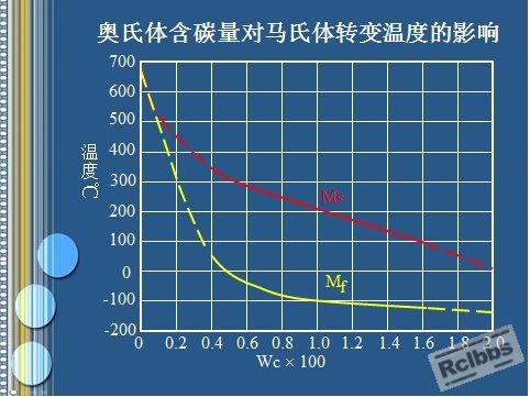

MS点和材料的奥氏体碳含量密切相关,你这个材料碳含量很低,合金元素含量也不高,MF点估计都会超过200C,MF点是什么概念?过冷奥氏体不再发生马氏体转变的温度点。
那么这样的材料淬火冷到室温,残余的、未发生马氏体转变的奥氏体还有多少呢? 光学显微镜里根本看不到。

楼主去复习一下残奥的概念,MS点的概念,这个材料不渗碳,MS点在多少度?怎么可能让你看到残奥呢?
11楼回答正解!

22MnB5板状2mm*100mm*150mm Ac3 约810℃  工艺是 800~950℃之间加热 保温4min··淬火·
800
800
840
840
880
880
920
920
950
950
发表于 2012-12-7 08:59:52 | 显示全部楼层
金相照片最好加个标尺比较好
工艺和组织对应的挺好啊,有什么问题?
发表于 2012-12-7 09:03:06 | 显示全部楼层
工艺是 800~950℃之间加热 保温4min··淬火?
        没看懂。
 楼主| 发表于 2012-12-7 09:06:47 | 显示全部楼层
我觉得第一张是隐晶马氏体+白色的是未熔铁素体和少量残余奥氏体
第二张是隐晶马氏体+残奥
第三张和第二张组织一样,残奥增多了。
第四张算是比较典型的马氏体+残奥了
第五章晶粒比较粗大,某些地方看上去有点魏氏组织。

看来专家们对组织的看法还挺一致的嘛。我有点异议,我还是很少见低碳钢淬火得到隐针马氏体的,长见识了。个人建议最好做个晶粒度腐蚀,在这种低碳钢要产生隐针马氏体的条件是,快速加热冷却。一般隐针是像GCr15这些高碳钢,还有就是我说的快热的中碳钢,很少听说低碳钢,但是不能说没有。还有低碳钢残奥也是很难区分开的,而且量也是有限的,给一份连接http://www.rclbbs.com/forum.php?mod=viewthread&tid=87156。而要说出现大家觉得的残奥,那只能说压温淬火了,当珠光体刚转变成奥氏体,啪的一下就淬火,这个可能性还是有的。对于针状铁素体的讨论,个人觉得是不会有的,如果完全奥氏体化。从上面几幅图看,你的冷却介质是有能力的(因为都没发现有什么网),所以最后一图肯定不会是针状F。个人建议只是参考,对否不肯定。
发表于 2012-12-8 13:06:04 | 显示全部楼层
随着淬火温度的升高,未溶铁素体减少(只有800度淬火的有),组织逐渐粗大。
后面三张均为低碳马氏体组织,白色为马氏体位向关系造成的假象,无残奥和魏氏组织存在

怎么可能让你看到残奥呢?

我觉得最后一张左下角有点魏氏组织,我也是怀疑
11楼回 ...
   淬火未能转变成马氏体而保留到室温的奥氏体
   Ms:为马氏体转变的起始温度,是奥氏体和马氏体两相自由能之差达到相变所需的最小驱动力(临界驱动力)时的温度
   残余奥氏体是怎么来的?

图片上有写了温度,是五个不同的试样,从上到下依次是800.840。880.920.950.。保温时间都是4min后淬火的。我没有说清楚现在补充一下。

分析一下,照片中的组织有哪些。

还没来得及分析,4楼已经说了,基本同意4楼观点,只有第五条魏氏组织可以省略(图片不能放大)。
