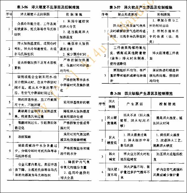

淬火影响的因素比较多,你看看这个文件对你是否有帮助!
参与人数 2热处理币 +15 收起 理由
wangqinghua196 + 10 感谢!
sdust + 5 感谢上传!
