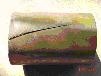

管子为油井管调质,由于第一次调质力学性能偏低,因此进行了第二次调质,在第二次调质后有几支出现开裂的现象。均裂在头部1.5-2m范围内。

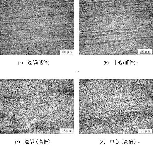

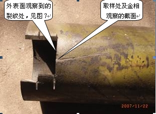

金相照片如下:
钢管裂开处沿周向横截面像

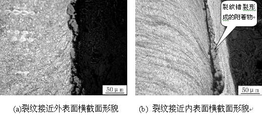

在钢管外表面裂纹沿周向5mm处观察到未扩展的裂纹。
外表面裂纹处组织未出现塑性变形,并有较厚的氧化铁皮,应是形成于钢管矫直之前。而内表面组织出现塑性变形,表面有裂纹错裂形成的附着物。由此可见该贯穿裂纹在矫直前仅开裂到壁厚的一半(宏观可见),在矫直变形过程中贯穿开裂。

还需要进一步做分析:裂纹的各个阶段要做高倍,有条件要撕裂开后取样做扫描,最后还有要做低倍!
1 .原材裂纹为何不见脱碳?
2.若是原材料裂纹为何第一次调质没能发现有裂纹?

从组织图片看,加热存在欠热现象,加热不均匀形成淬火开裂!
请指正!

1、从组织来看此裂纹两边没有脱碳应该属于淬火裂纹,其次,组织经调质之后仍然保留着带状倾向的回S,可以说明原材料存在着带状偏析同时也可说明淬火温度有点偏低或保温时间过短.
