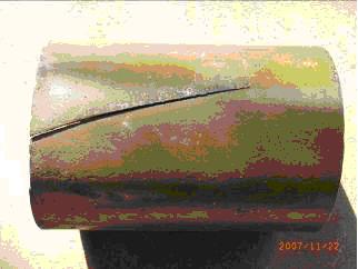

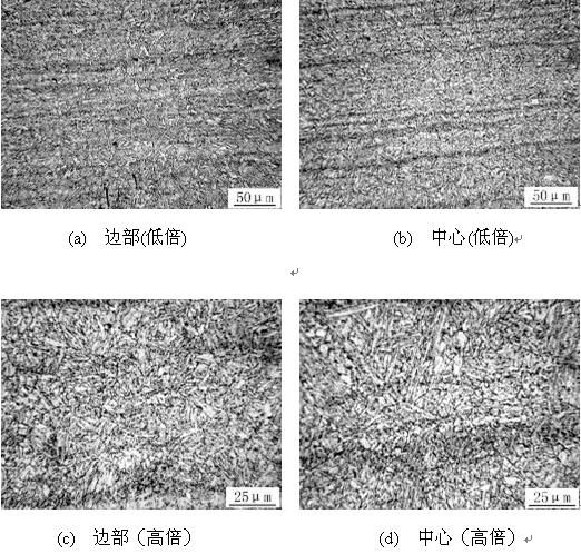

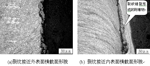

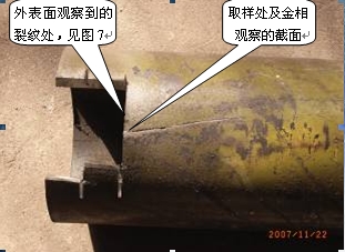

我公司25Mn2热轧态钢管调质出现周向开裂,有时会出现抗拉强度很低(比屈服强度仅高10MPa),不知何故,求高手指点。

含锰较多的钢热扎的时候容易出现带状偏析,直接调质产生很大的组织应力,建议调质前加一道正火,改善带状偏析。

带状偏析严重,建议:通过正火来解决组织缺陷问题,然后再调质处理!

应该是钢管冶炼的时候出现了夹渣现象,存在带状对于25Mn2的材料来说产生裂纹的几率很小的
