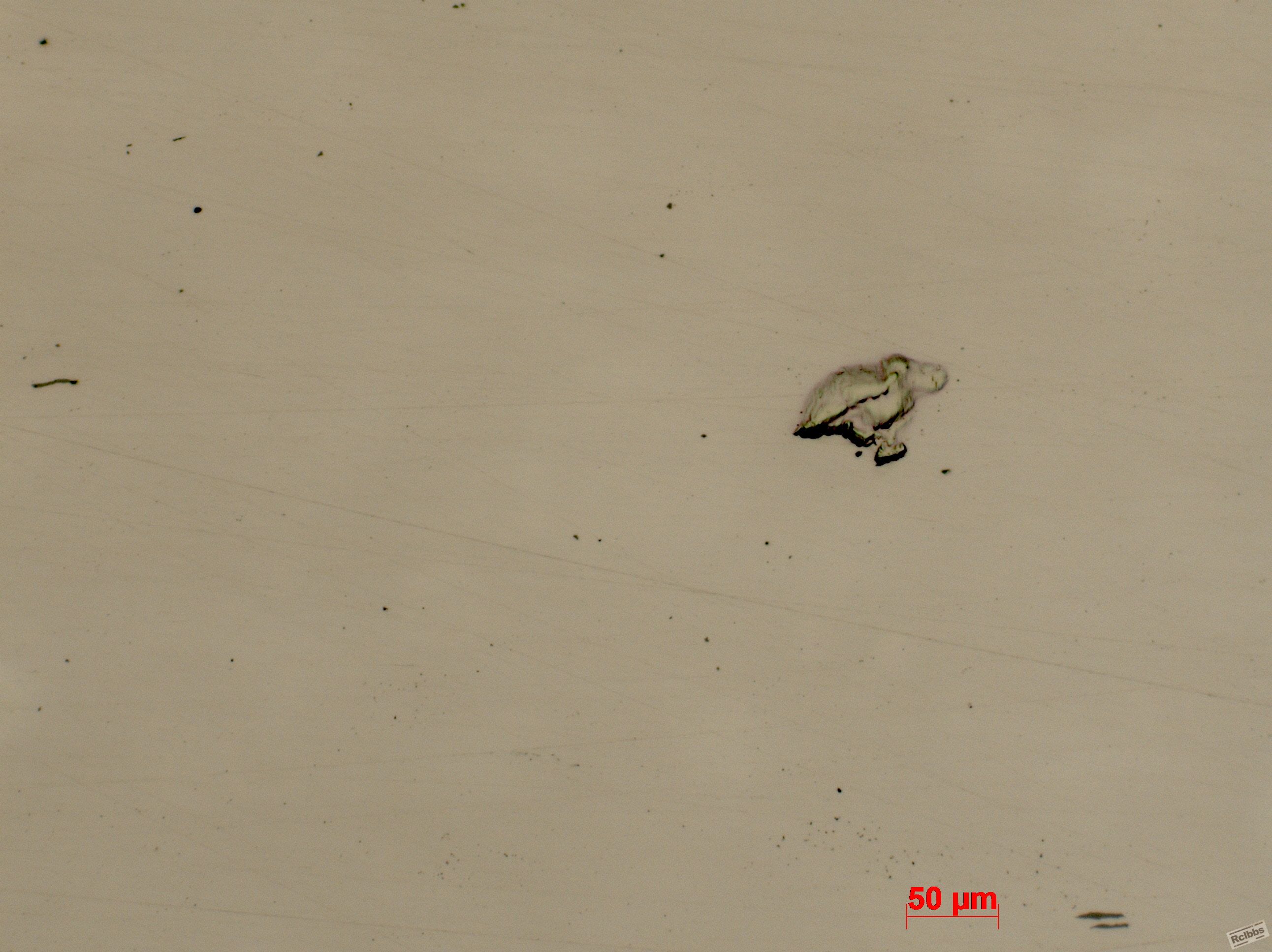

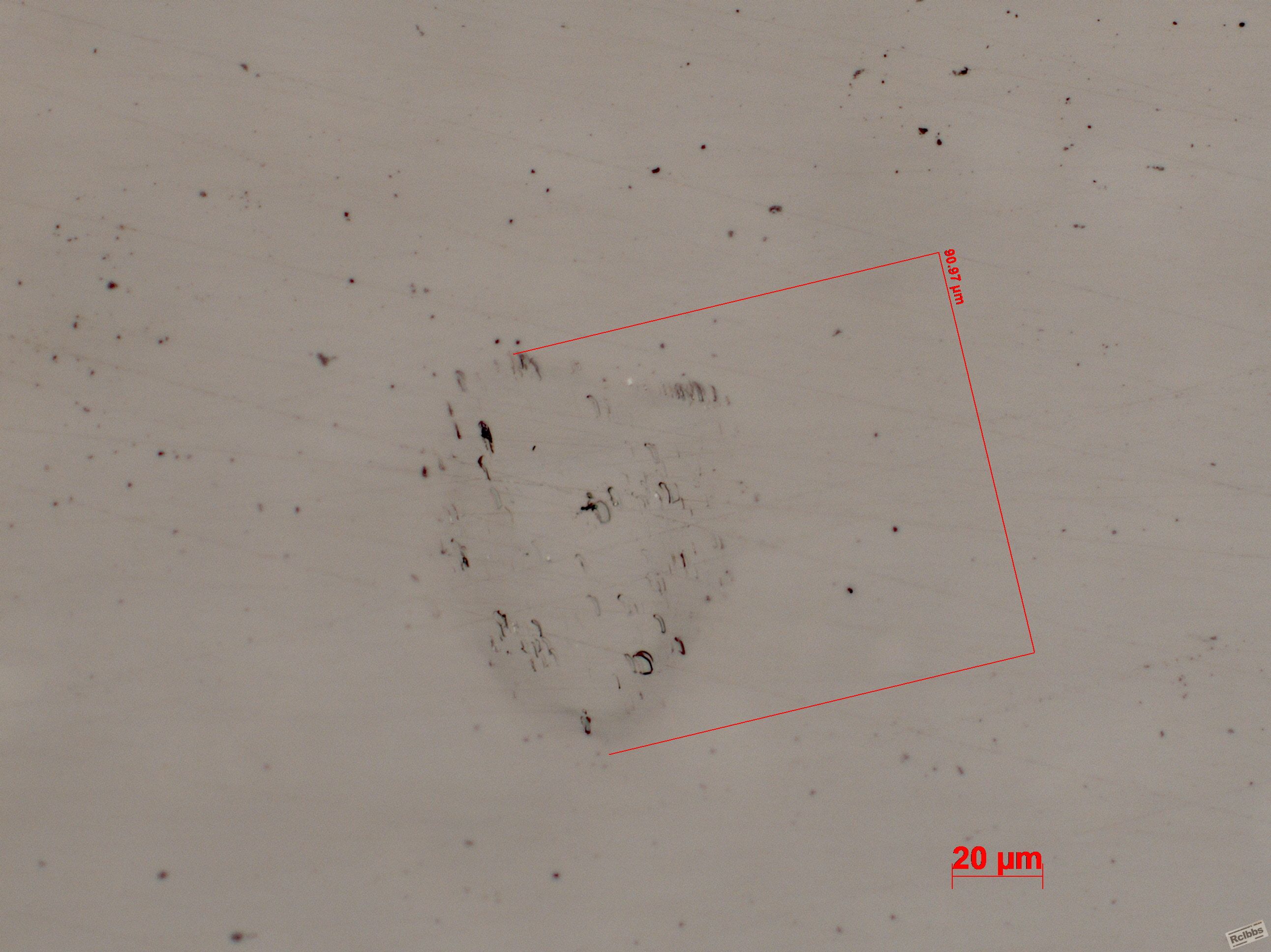

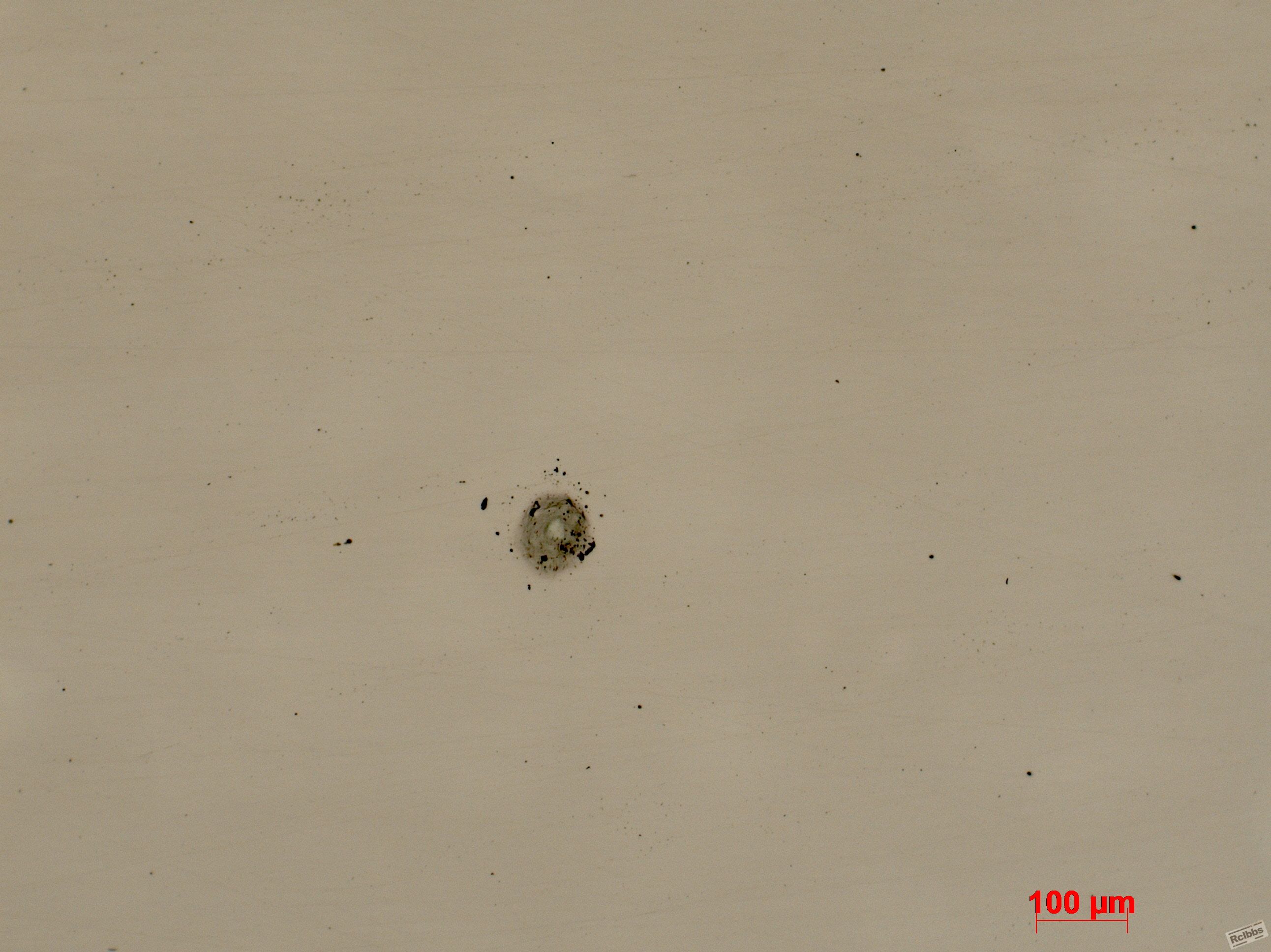

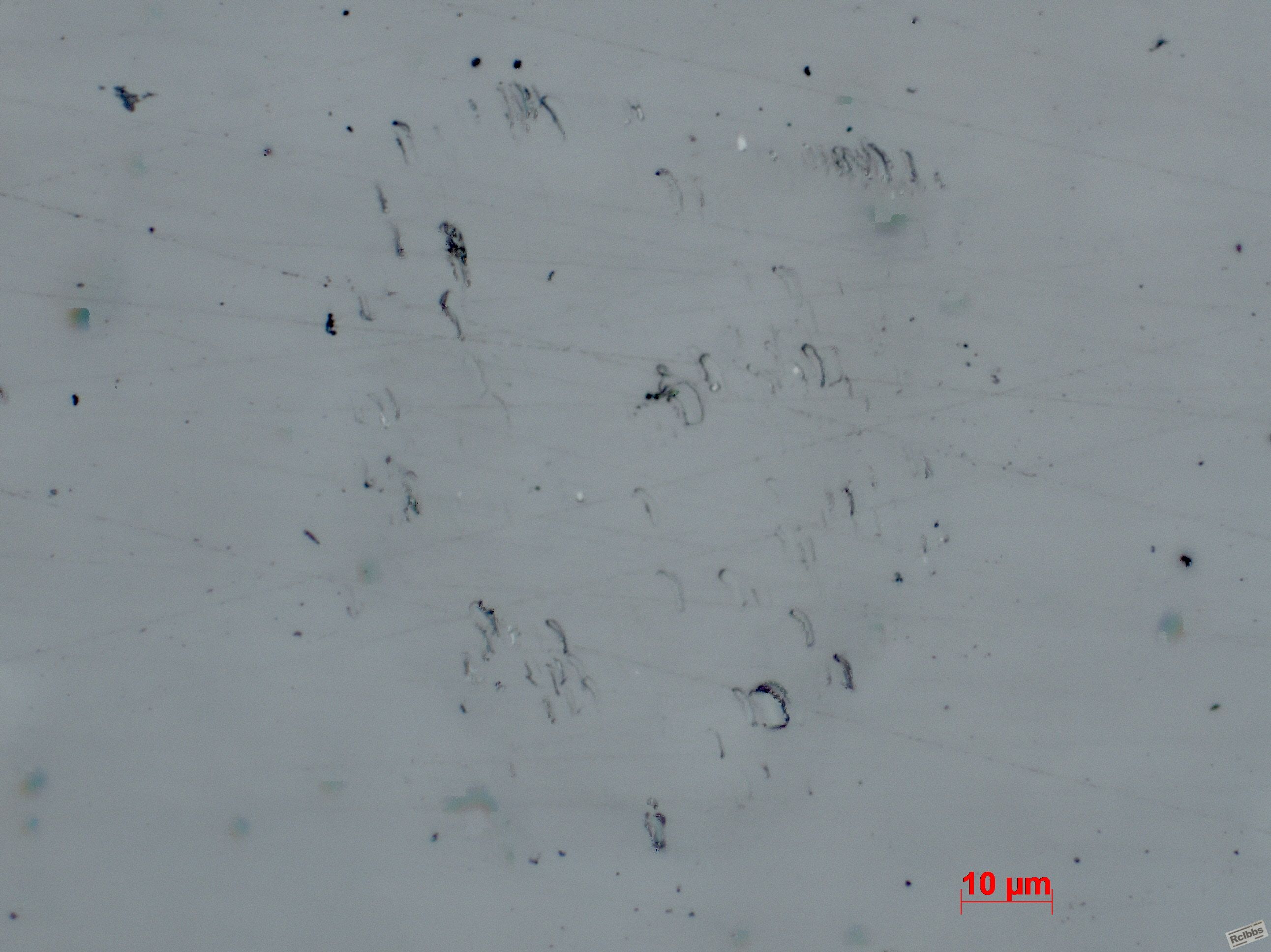

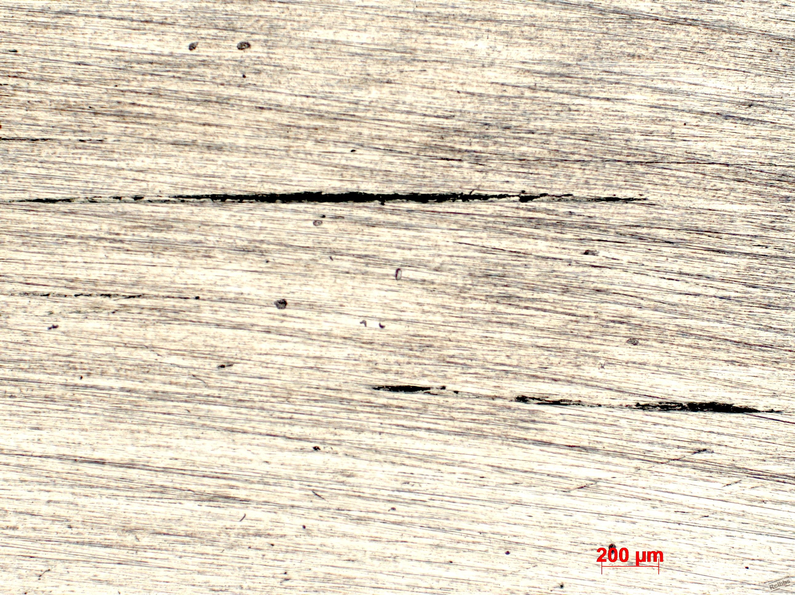

请教大家帮我看看这是什么,气泡,氧化物脱落形成的夹杂还是材料本身的夹杂
600砂纸抛过后的
600砂纸抛过后的
 楼主| 发表于 2012-12-8 07:16:11 | 显示全部楼层
图四是1000倍下的,有明显的浮凸感
发表于 2012-12-12 11:19:54 | 显示全部楼层
兄弟,感觉抛光时间有问题,越到后期,试样表面黑点越多,缺陷变不明显!易误判。

发表于 2012-12-9 10:27:31 | 显示全部楼层
那有可能是他们说的渣。正火后对做夹杂不好,你自己取点样去淬火后再做夹杂吧,这样好一点。16Mn正火后肯定很软的,还有抛光时间太长不行的,可能把夹杂抛掉。淬火后稍微好点。

正火后抛的,产品是钢管,径向抛光看的,先用锯床锯的,后用砂轮切割,再用320砂纸,钢开始抛的时候未发现如第一张图的长条状的东西,抛着抛着就出现了,一开始在一个地方集中出现了很多,而且很深很长,长的有1.5cm,再继续抛,在其他地方也出现了,但不是很深很长,3mm长的样子,后边用600砂纸,有的不深的就磨掉了,再用1200砂纸,多抛了几下,那些不是很深的都抛掉了,但图三和图四我看的时候有明显的浮凸感,感觉是里面包着什么东西似的

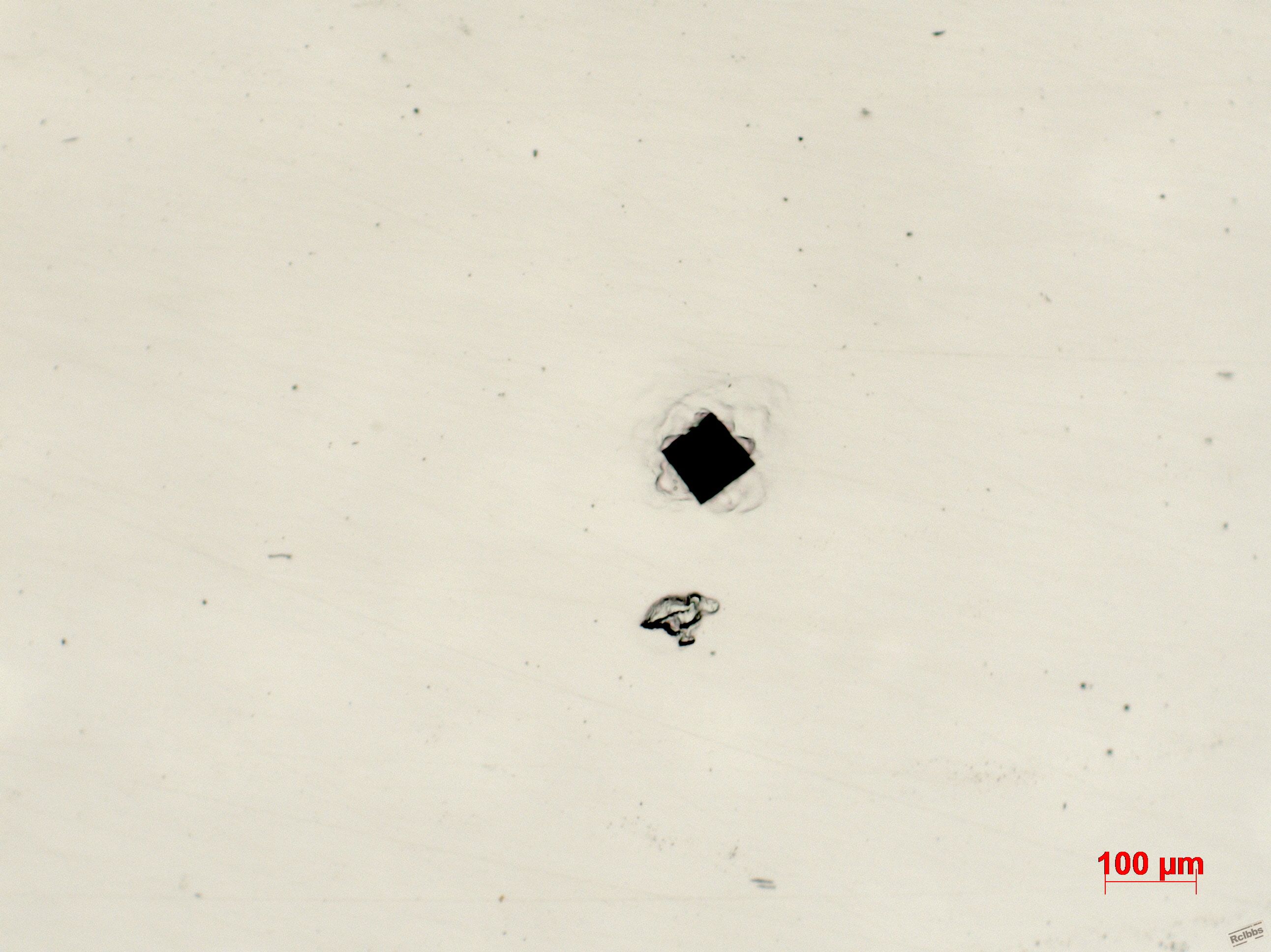

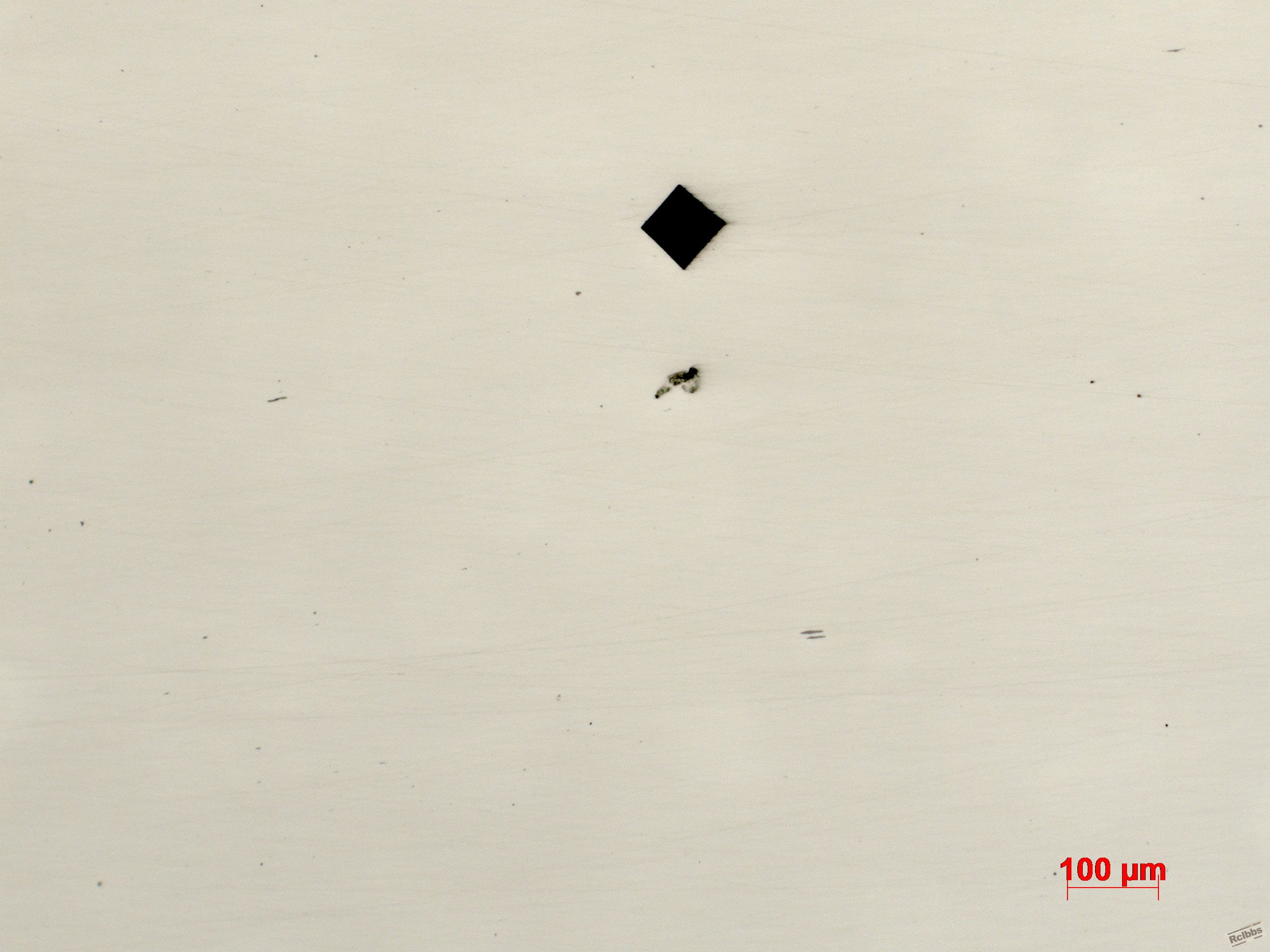

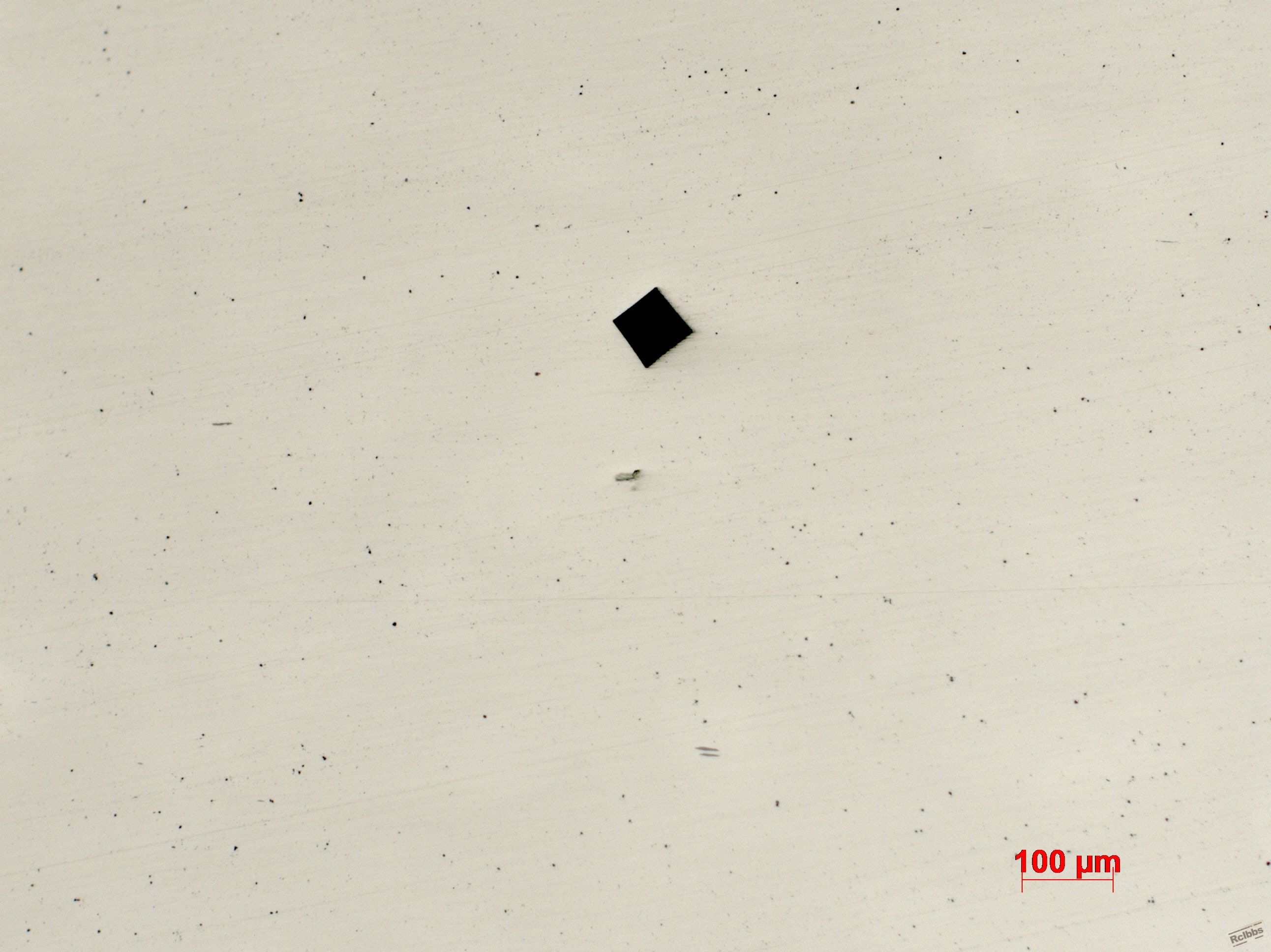

第一次抛
第一次抛
第二次抛
第二次抛
第三次抛
第三次抛
清霜 发表于 2012-12-9 19:05
所以我叫你淬火了再检测夹杂啊,太软可能会。即使淬火后也可能粘上,做夹杂没那么容易的,首先的排除外来 ...
我今天又抛了一下,还特意用显微硬度计打了个方块做标记,抛了三次,感觉不太像外来物杂质呢,感觉是镶嵌在基体上的

发表于 2012-12-8 23:05:54 | 显示全部楼层
哥们慎重哦!最好先确认是否是夹杂再评级,你有一张密密麻麻的黑点。我想问一下你这试样是在什么组织状态下磨抛的?热扎后吗?

发表于 2012-12-8 12:21:36 | 显示全部楼层
我感觉是材料厂本身的夹杂物,第一张
 楼主| 发表于 2012-12-8 14:38:09 | 显示全部楼层
热工女将 发表于 2012-12-8 12:21
我感觉是材料厂本身的夹杂物,第一张
我没有这方面的经验,想问下有这么大的杂质吗,长的有1.5cm呢
签到天数: 256 天
发表于 2012-12-8 15:13:47 | 显示全部楼层
这么长的一般叫夹渣,最长的可能从钢材的这头到那头。后面的几图基本是你的制样问题
