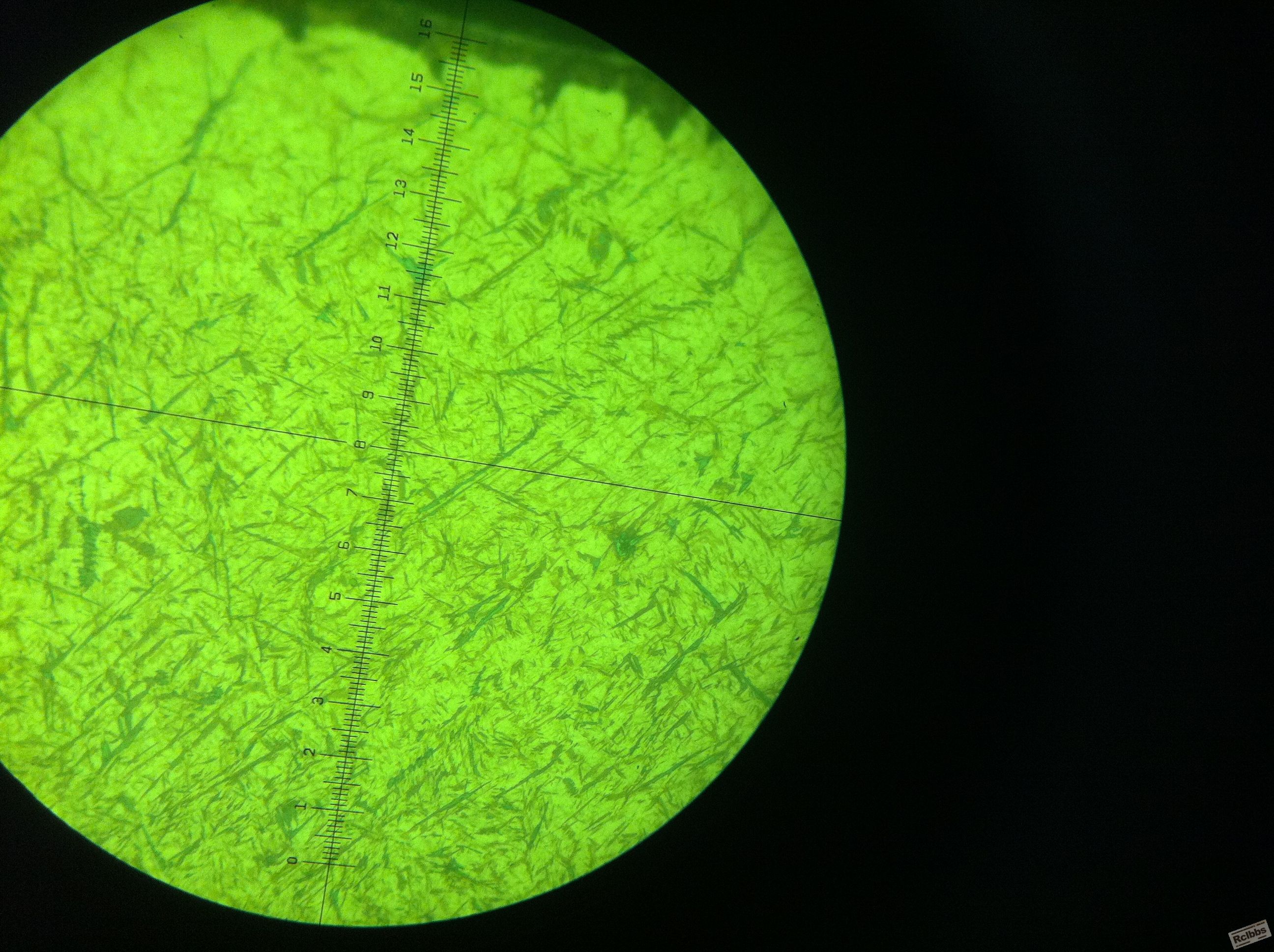

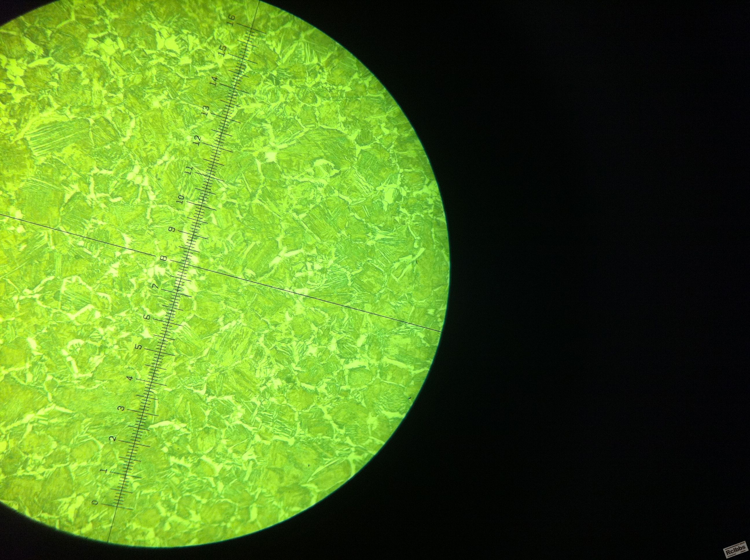

 楼主| 发表于 2012-12-31 20:28:05 | 显示全部楼层
第1张图是表面组织硬度为HV850左右的,板条状马氏体是低碳M氏体的一种硬度不可能这么高。第2张你指的马氏体是低M吗,贝氏体我不太会看就不说了,网带炉做的小型料件装的也少,油搅拌和油温都没问题因该不会是冷速问题,唯一有可能的就是冷锻或材料问题,你们说的贝氏体能给我载个图吗

发表于 2013-1-1 21:20:34 | 显示全部楼层
第一张有少量竹叶状下贝氏体、马氏体
第二张有羽毛状上贝氏体、白色铁素体、

发表于 2013-1-1 13:42:20 | 显示全部楼层
看不太清,第一幅应是渗层组织,第二幅白色如果是铁素体那就是心部了

签到天数: 611 天
发表于 2012-12-17 09:55:32 | 显示全部楼层
心部组织有上贝氏体+铁素体,其余看不清楚
发表于 2012-12-17 10:05:53 | 显示全部楼层
第一幅图是心部的么?

发表于 2012-12-17 10:17:42 | 显示全部楼层
第一张:下贝氏体分布在板条状马氏体基体上,还有少量的上贝氏体。
第二张:铁素体+上贝氏体+马氏体。
请确认淬火冷却速度是否足够!
另20Cr心部不会出现针状马氏体!(针状马氏体一般伴随着残余奥氏体出现,属高碳钢过热项)
发表于 2012-12-17 10:21:53 | 显示全部楼层
第一张图应该是马氏体+贝氏体+残奥,第二张图应该是上贝氏体+先共析铁素体+马氏体。
发表于 2012-12-8 11:07:31 来自手机 | 显示全部楼层 |阅读模式
材料为20Cr渗碳淬火,心部是f+p组织吗?表面组织超差,有时候看组织回火后组织明显比淬火组织好啊,回火后m氏体针长不容易测量那是否应该以淬火m氏体为准。
